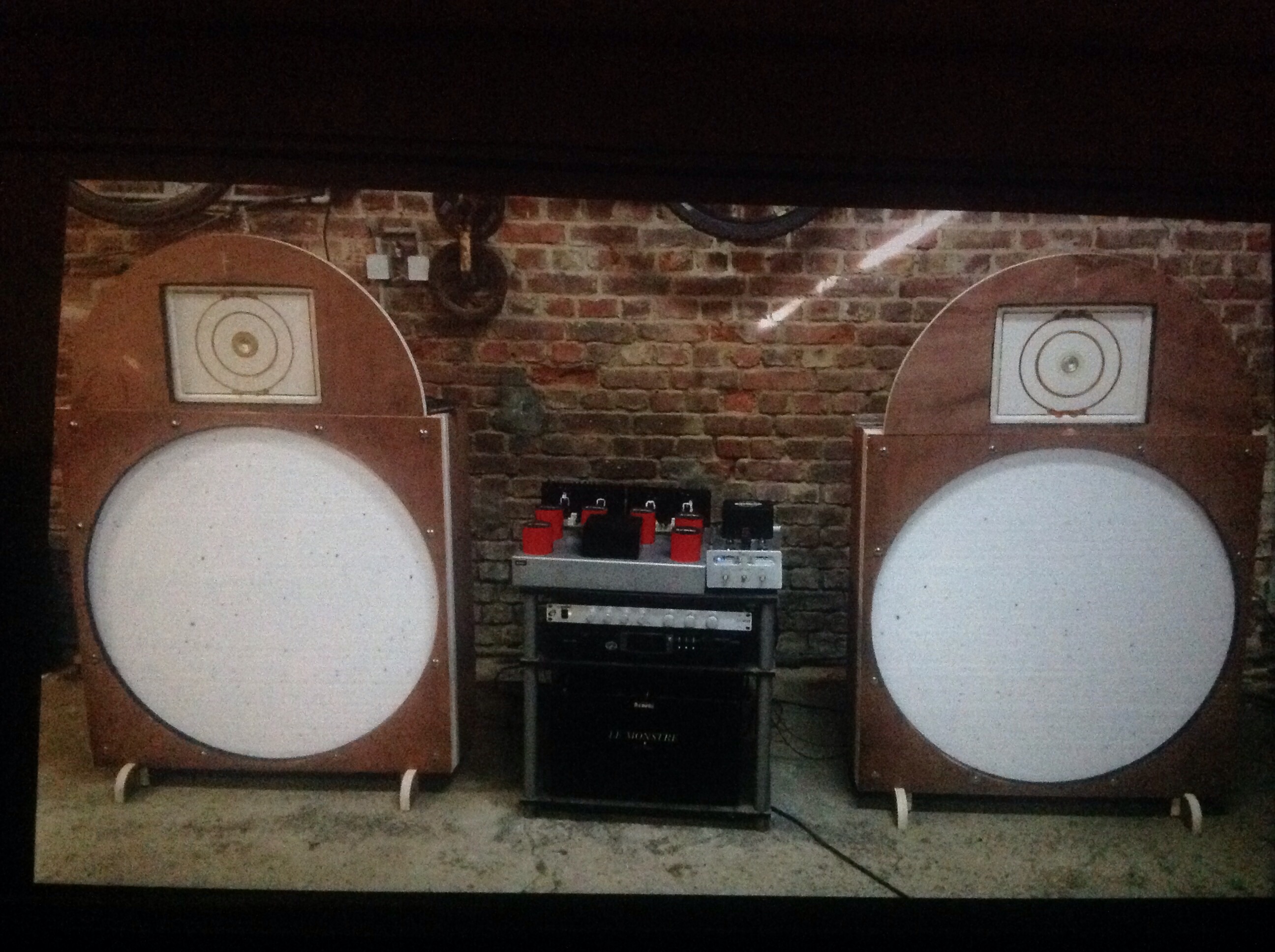

Bonjour Dominique hier les premiers essais on été effectué avec un filtrage actif à 500hz puis 360hz en fait l'infraflex n'as aucune difficulté à monter jusqu'à 1000hz nous avons fait l'essai mais son intérêt n'est pas à cette fréquence
Le mariage infraflex poly planar est intéressant jusqu'à 500hz c'est mon avis maintenant !!!!

Slt catluce,
Bravo pour le design..... très belle harmonisation..... de surcroît on reste dans les mêmes matériaux (membrane et ébénisterie).
Quant à la FC , je m'étais "amusé" à l'aide d'un filtre actif analogique 3 voies à différentes FC , pour m'apercevoir que la meilleure articulation se trouvait vers les 400/500Hz et ce en large bande sur l'infraflex qui monte allègrement à 1000/1500 Hz et donc 500 Hz paraissant être l'idéal (3X FC).
C'est exactement à cette FC que le couple pavillon/compression se sentait le plus à l'aise, sans rupture de timbre, même si un peu plus de Bas-Médium serait le bienvenu..... j'y travaille en ce moment.
Tu me dis quand pour l'écoute? .... je suis à une 1/2 H de chez toi.

On est dedans Patricia Barber houlala coupure pour l'instant 360 hz et encore dans le garage pas encore en situation Sylvain n'as pas trop de place .

@ catluce : Bravo pour la composition ! esthétique et acoustique, sûr que ça le fait !

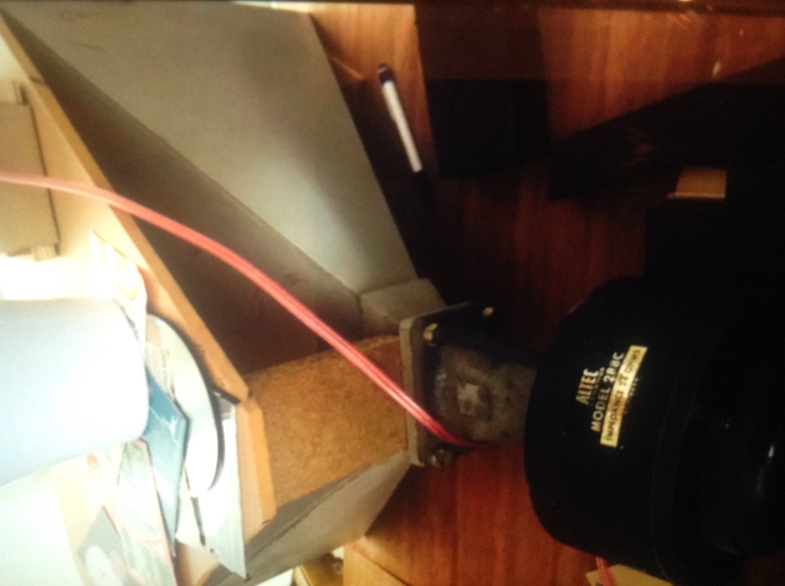

Bonjour à tous
Ça vaut quoi ça ?
Car j'ai l occasion pour la paire mais je veux pas mettre plus que ce que ça vaut

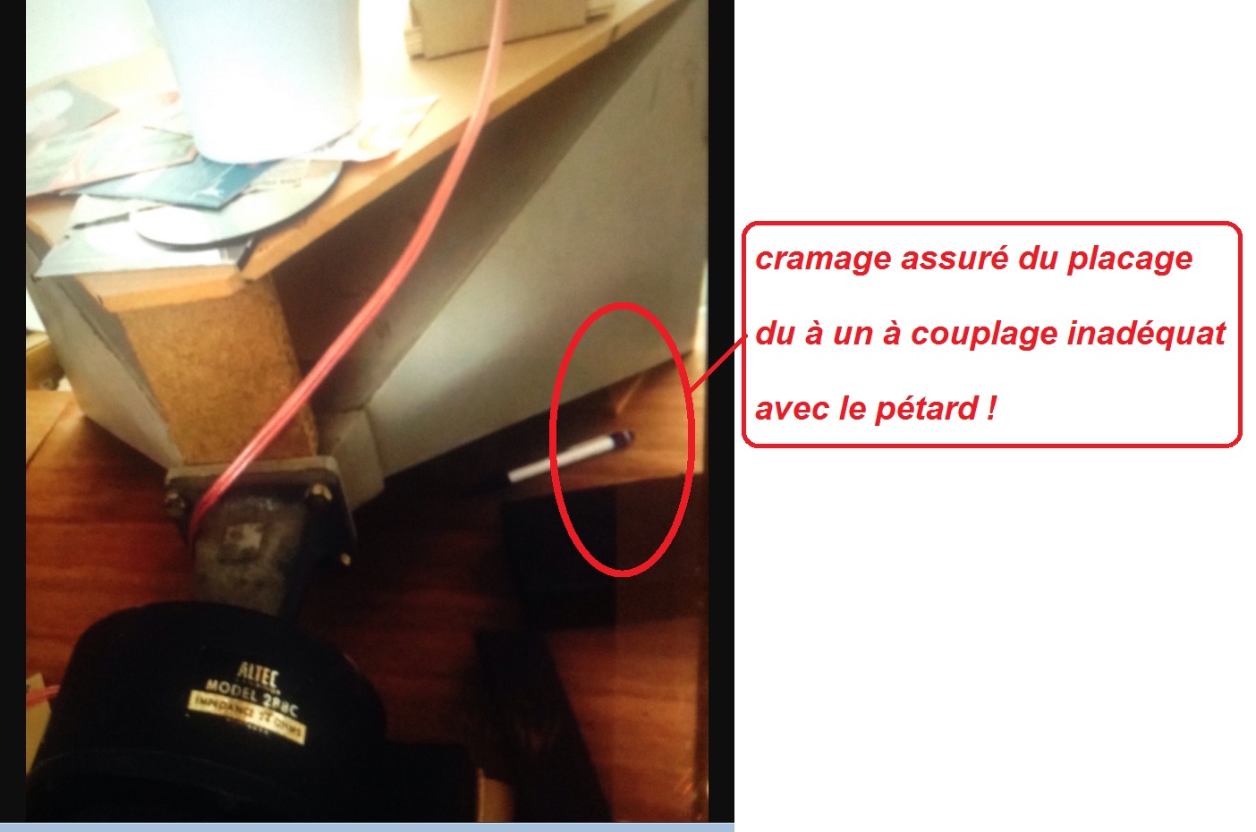

Take care !

C est un crayon ?
