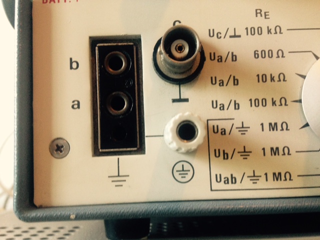

Chaque instrument auquel le "ground lift" apporte une amélioration de qualité de mesure en est équipé ou au minimum des possibilité de connexion entre Masse et Terre.
Même ceux qui fonctionnent sur batteries en boitier métallique, comme mon psophométre:
Cette liberté de choix est capitale si tu veux faire des mesures silencieuses.
Le "ground lift" c'est la base, le b-a ba de la mesure, aussi utile qu'un interrupteur.

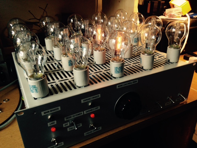

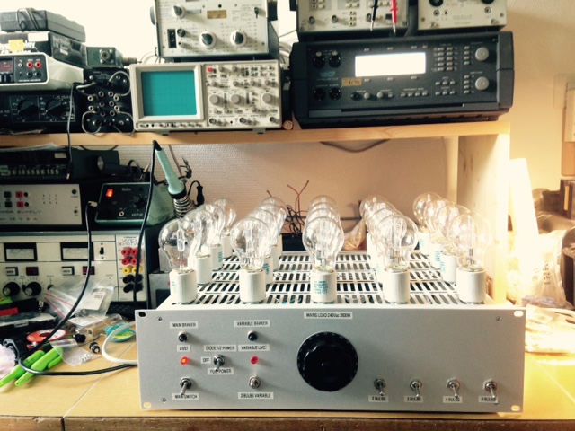

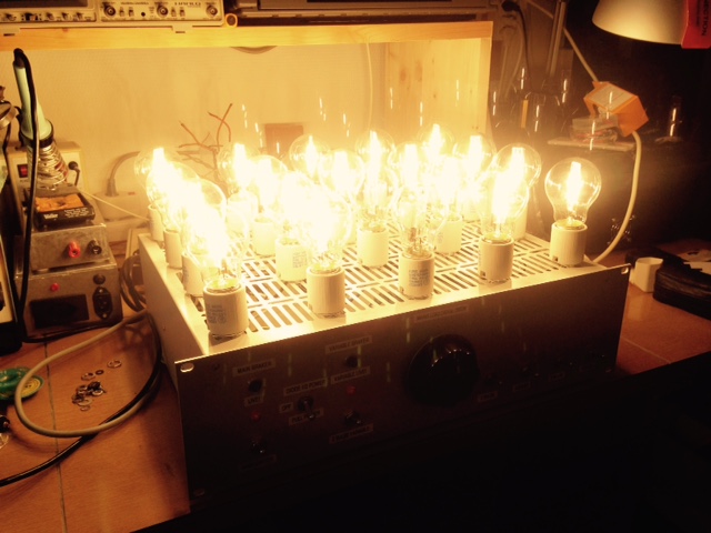

Je suis passé au garage, pour ceux qui connaissent c'est un peu la caverne de PFB.
J'avais dans l'idée de me construire une charge simple pour le secteur, pour tester des trucs.
Voici donc Dekalator!
Dekalator est une charge de 20 ampoules, j'ai rien trouvé de moins cher pour bouffer du jus...
J'ai récupéré un variac qui alimente 2 ampoules pour les petites puissances jusqu'à 280W.
Et 18 ampoules qui s'allument par groupes, cool non?
J'ai mis l'option "diode" qui rabote chaque demi alternance du secteur et fout le bordel chez moi. Amusant.
C'est un peu le maximum que je puisse faire avec ce que j'avais dans mon garage.
Essais en vue.
