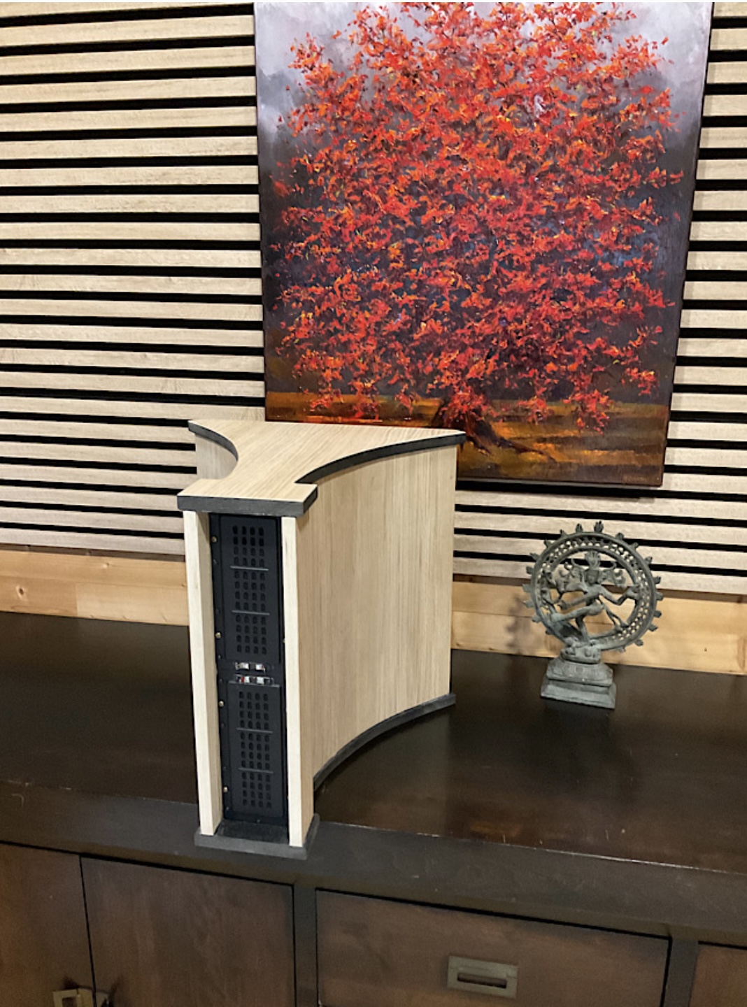

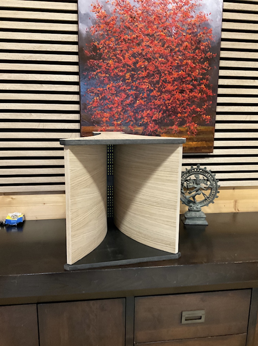

Bonjour Dominique
Juste une petite réflexion en passant, je travaille depuis un certain temps avec les isodynamiques !
Il se trouve que je n’ai jamais eu avant autant de satisfaction avec des enceintes que depuis que j’utilise ces neo8 , quelque soit le hp de grave qui les accompagne !
Et cerise sur le gâteau, je n’ai jamais eu à penser à un tweeter depuis , ça fonctionne merveilleusement bien en deux voies !
Peut être une piste pour toi !

Citation :Juste une petite réflexion en passant, je travaille depuis un certain temps avec les isodynamiques !
Je regarde toujours avec intérêt vos réalisations, aussi bien la version "courte" que vous présentez ici que la "longue" que vous avez aussi réalisé.
Une belle ligne acoustique à de l'intérêt, si le pavillon ne prend pas trop de place.
Dans mes expériences passées, quand je suis passé du DAVIS 20DE8 à L'ALTEC 420, il y avait une sérénité dans le grave et bas médium que n'apporte pas un haut-parleur de plus petit diamètre.
Je ne sais pas à quelle fréquence se trouve cette limite avec le grand diamètre.
C'est le point qui fait que je ne suis pas "chaud" pour baisser la fréquence de coupure.
L'essai se fera tout de même, j'ai assez de composants d'avance pour que cela ne coûte rien.
Il y a un autre aspect, la distance critique est plus reculée avec un HP de grand diamètre qu'avec un petit diamètre.
J'écoute dans une pièce non traitée, dans tous les cas je suis au-delà de la distance critique, je serai "plus au-delà" avec un petit diamètre.
