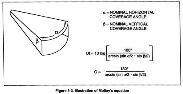

"Mais comme répondu plus en avant, cette mesure prends en compte la directivité globale du pavillon, confondant la directivité H et V du dit pavillon."
Oui, le facteur de directivité (Q)
"Alors que sur un PAV rectangulaire, on a vu des spécificités voulues, différentes en H et en V, ce qui rends le principe que tu décris, partiellement faux."
Non, cela ne change rien, ce qui compte dans l'équilibre direct diffus, c'est le direct au point d'écoute, et le diffus a ce même point, rien d'autres.
Calcul Distance Critique:
Dc=racine(Q.V/tr/100/pi)
Q, facteur de directivité de l'enceinte, V, volume du local, Tr temps de réverbération.
Là c'est pareil, que le pavillon soit rond, carré ou rectangulaire, qu'il y en ai un ou pas ne change rien.
La directivité H ou V jouera sur le direct mesuré selon l'angle d'écoute mesuré.

Non, car comme expliqué, le coef Q du pavillon ne peut pas etre pris en compte, alors que la directivité en H a un objectif différent de V.
Le cas d'un TH4001 est criant

Indien29 a écrit :Non, car comme expliqué, le coef Q du pavillon ne peut pas etre pris en compte, alors que la directivité en H a un objectif différent de V.
le coefficient Q découlant de la directivité en H et V, je te laisse discuter ce point avec d'autres, si tu ne veux l'admettre je ne peux rien t'apporter de plus,
