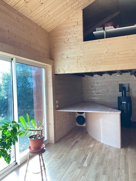

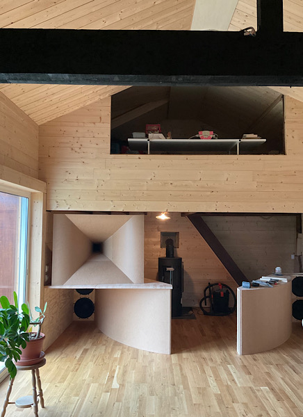

Les pavillons dédiés au bas vont certainement avoir une dynamique très interessante qui devrait bien se marier avec le haut.
L'écoute, les mesures et la mise au point compléteront ce superbe projet.
Perso : j'aime bien ces moitiés d'estrades.

Bonjour Dominique
Je pense que c’est un bon compromis, j’utilise les meilleurs des deux solution «  caisson de grave et estrade «  et cela me laisse beaucoup de place derrière le système !
De plus j’espère que la possibilité d’aligner physiquement les moteurs sera déterminant dans la qualité d’écoute et en tout cas me facilitera la mise au point du système !

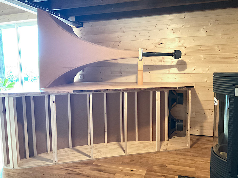

Comme il semble que les grands pavillons soient le must en matière de reproduction sonore, je ne pouvais que finir par en réaliser un ( a la sauce bamboufou ) ✌?.

Je n'ai aucun doute sur les formidables capacités de cette configuration. Le design de ton grave pavillon/BR de grand volume me plait beaucoup (j'ai dessiné le même y'a...30 ans)

Parfait Gilles.
Tu devrais mettre un support à tes compressions, le porte à faux n'est pas négligeable et la masse de la compression importante. On voit d'ailleurs sur la photo de profil qu'il y a une tendance à tirer vers le bas.
impeccable !
LB
(13/09/2022-11:56:45)xnwrx a écrit : Parfait Gilles.
Bonjour Xavier,
Il faut être sérieux,
on voit bien que c'est une installation provisoire afin de valider le concept, c'est une approche dans l'espace.
Le poids du M1 n'est que de 3,5 kg, il n'a rien à voir avec les compressions classique telles des jbl 2440, TAD 4001 ou Altec 299 qui sont entre 11,3 et 13,8 kg.
Il n'y a rien à craindre, le M1 ne peut en aucun cas faire plier la partie en fibre de carbone ou le pavillon.
