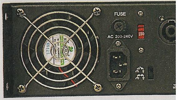

Au lieu d'en rajouter, vous pourriez corriger les inexactitudes:
"Certain matériel de SONO sont équipé d'un interrupteur "Ground Lift" qui permet de ne pas relier le châssis de l'appareil à la terre. (Voir l'interrupteur à coté de la prise secteur sur l'image ci-dessous : Le dessin est explicite)".
Le dessin ne montre pas de déconnexion du châssis à la terre
( interdit) mais de la masse signal à la terre.

Citation :Le dessin ne montre pas de déconnexion du châssis à la terre (interdit) mais de la masse signal à la terre.
C'est corrigé. Merci.
Cordialement, Dominique
Fallait continuer..
"Certains appareil ont un interrupteur Ground Lift qui laisse une résistance et un condensateur en série entre le châssis et la terre."
idem, c'est ainsi, entre masse signal et terre

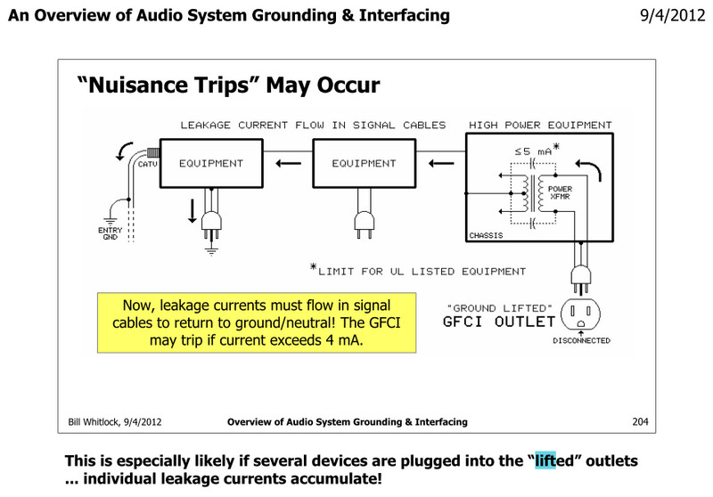

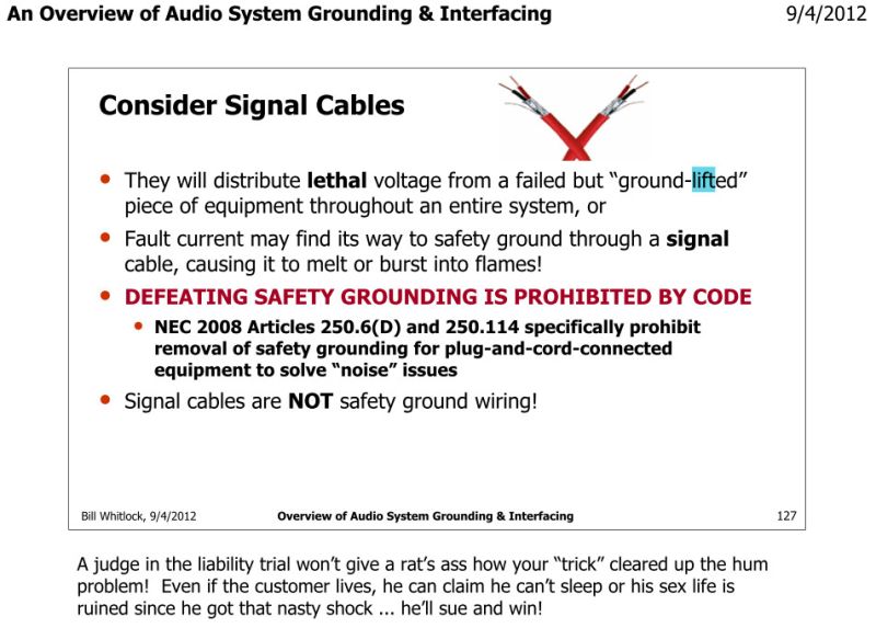

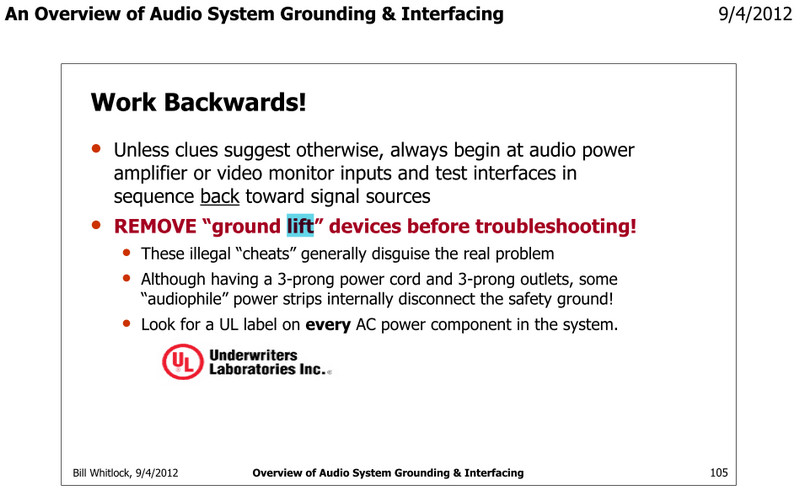

Un peu plus sur les "solutions".
A propos du ground lift :
[Image: attachment.php?aid=29218]
A propos du danger du chemin d'accès à la terre qui passe par les câbles de liaison :
[Image: attachment.php?aid=29219]
A propos de la pollution du signal qui se trouve sur le chemin d'accès à la terre :
[Image: attachment.php?aid=29220]
Conclusion
Les "solutions" de Tonipe sont traitées par ces trois pages extraites d'un document de Bill Whilock. Ils montrent qu'elles sont dangereuses (et même interdites) et altèrent le signal.
