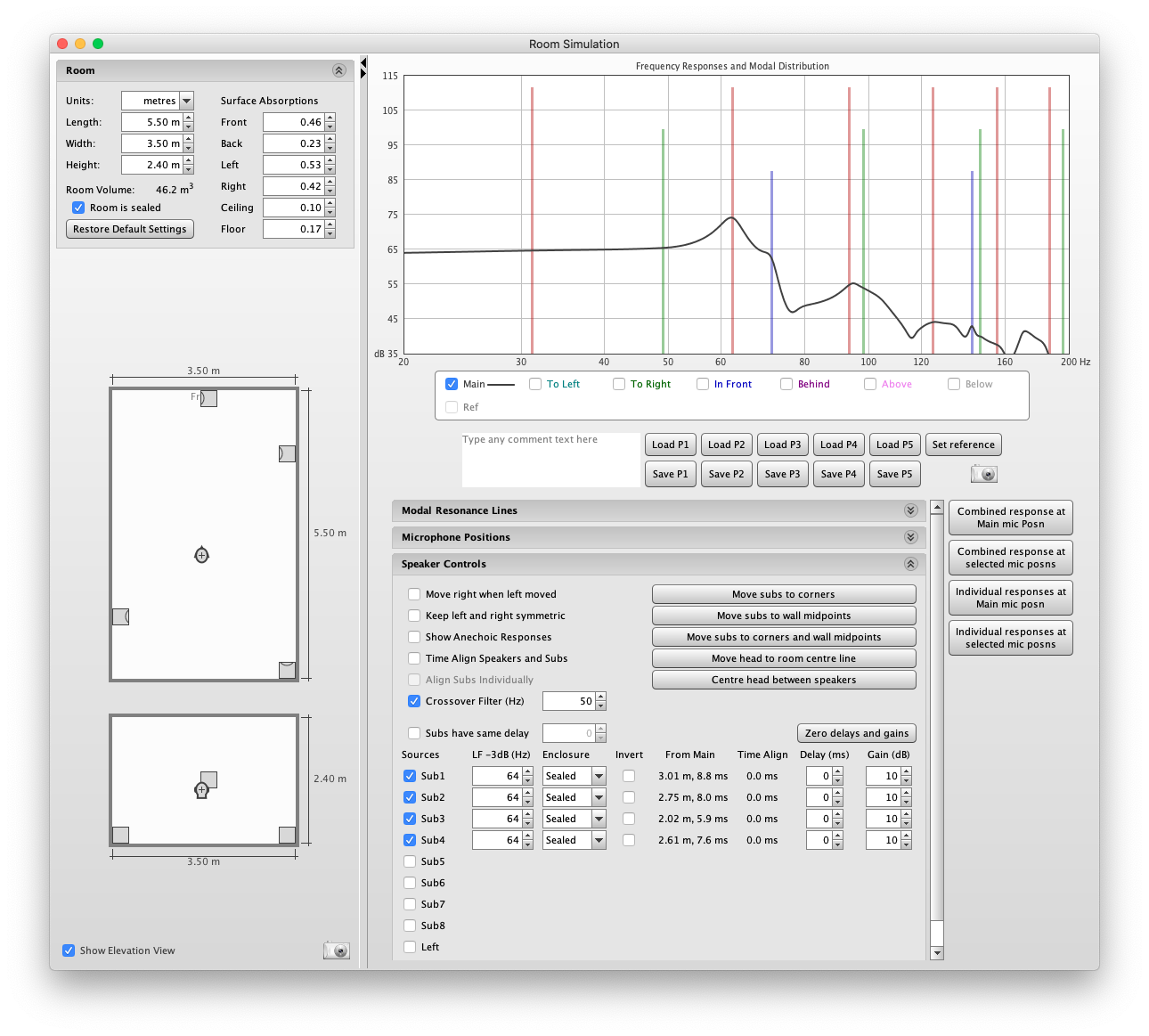

Ma config. caissons de grave: voir les fichiers joints.
Traitement actif: passe-bas analogique.
Remarque: j'en suis très satisfait.
RE: Sub et traitement d'un mode
thend a écrit :Ma config. caissons de grave: voir les fichiers joints.
4 subs. Comment tu as choisi les emplacements ?

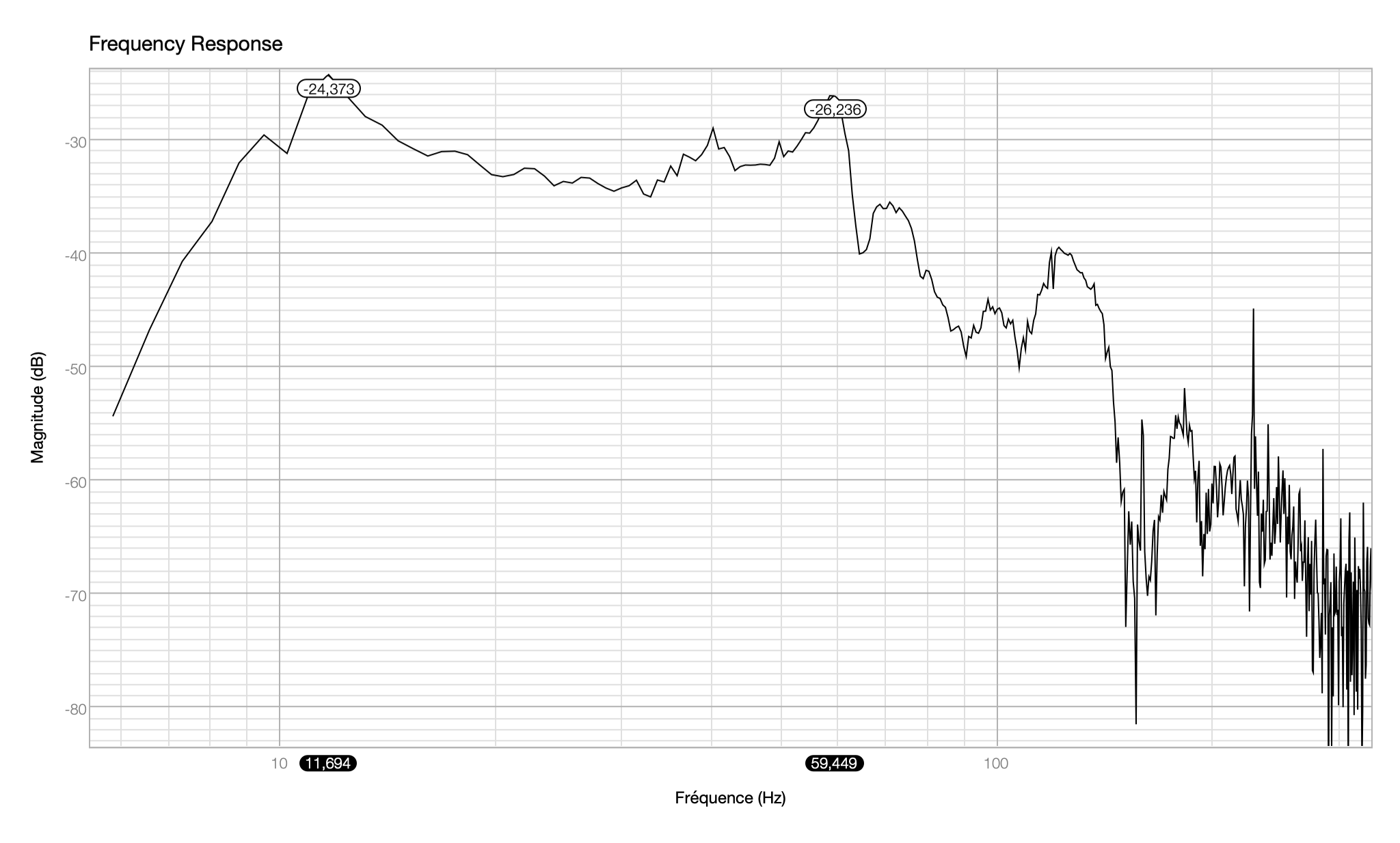

j'ai commandé un LAB Gruppen IPD1200 avec lequel j’espère pouvoir piloter deux SUB correctement ...
voici les modes de ma pièce traitée dans laquelle je n'utilise qu'un seul SUB isobarique avec deux 46cm BMS , j'ai deux autres SUB , un petit Velodyne (electronique HS) et un Focal SW900 mais ils ne descendent pas suffisamment à 25hz !!!
je pourrais tenter un essai sur le mode à 40hz pour tester une amélioration de la chute actuelle de 25db en 160ms (decay) ..
[Image: 200531125138662673.jpg]
