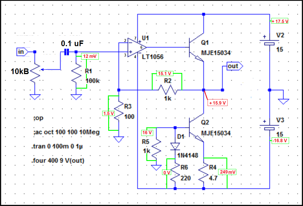

JM Plantefeve a écrit :Bonsoir François,
Tout cela est étrange, le fusible +16V grillé, mais mesure d'un +16V à l'ampli, du +16V au rail négatif alors qu'est attendu du -16V...
Jean-Marc.
Bonsoir Jean Marc.
excuse moi je ne t'ai pas souhaiter un bonsoir, sur mon dernier message, je dois dire. que c'est problème m'énerve un peut beaucoup.
Je ne comprend pas bien ta demande.
Le fusible qui grille c'est sur un seul canal.
Je viens de voir que j'ai mal placé les relevés d'alimentation.
En fait j'ai placé mes étiquettes en dessous des annotations de ton schéma, ce qui induit en erreur la lecture.
J'ai corrigé le schéma.
Si tu a le temps, indique moi sur le schéma ou tu veut que je relève des mesures.
Un grand merci encore pour ta disponibilité.

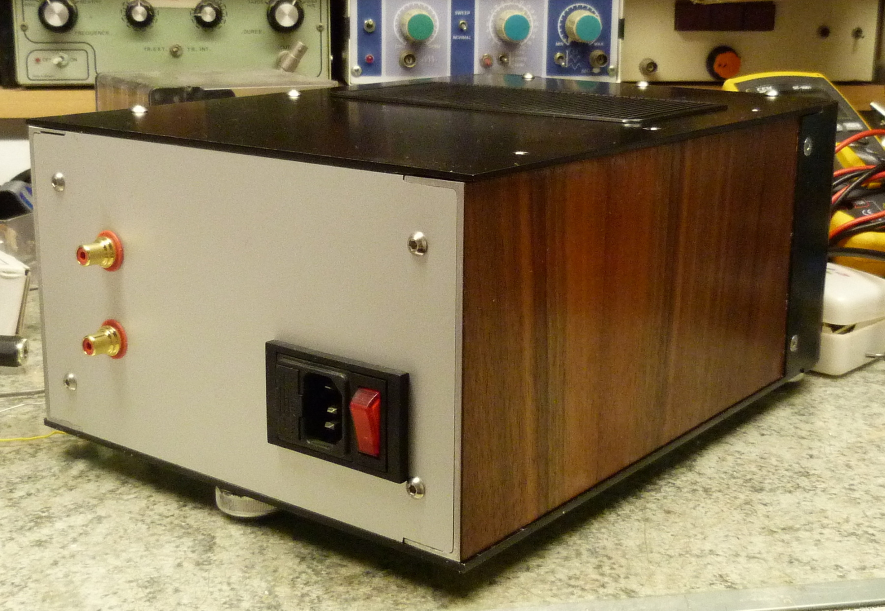

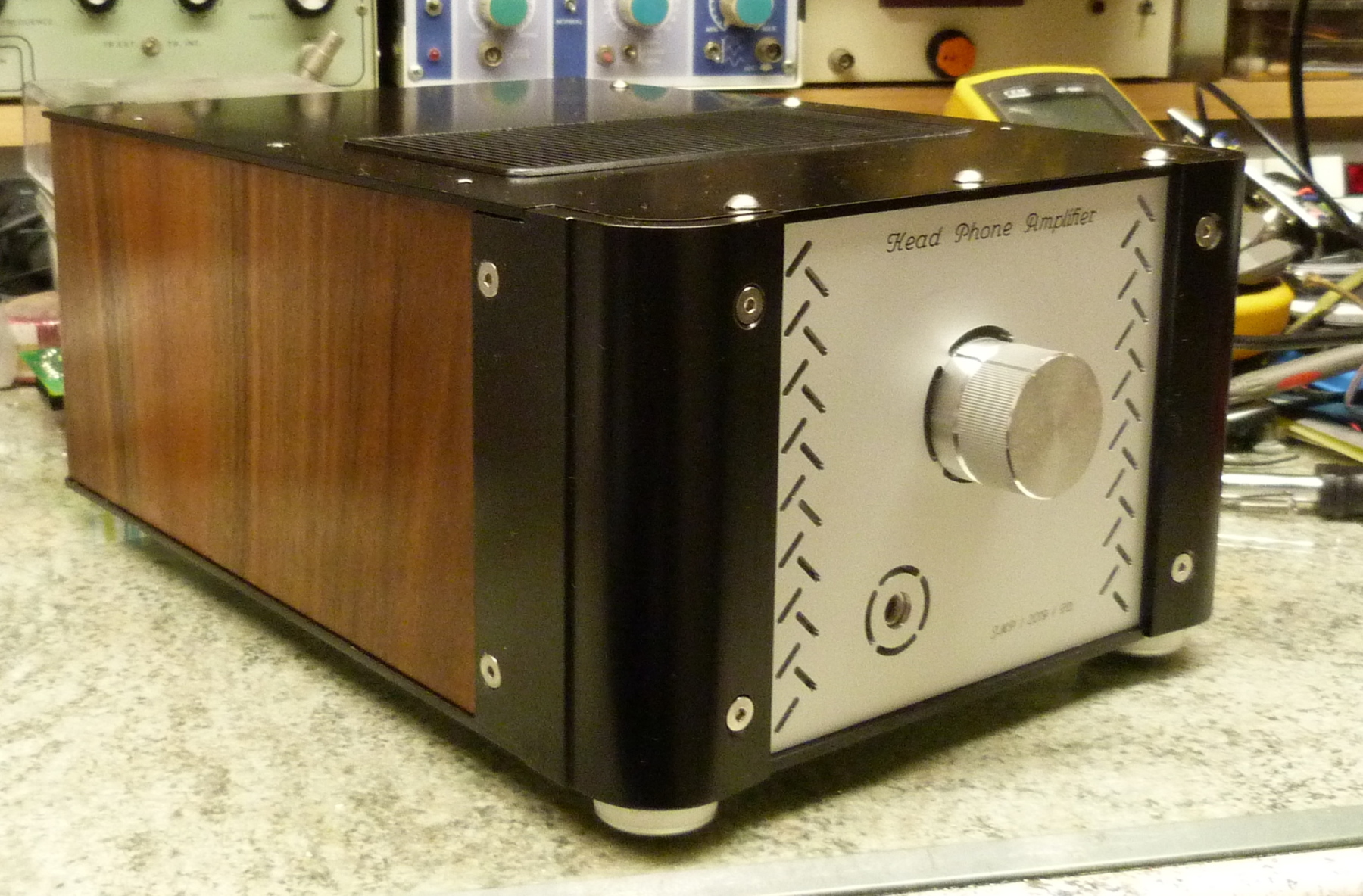

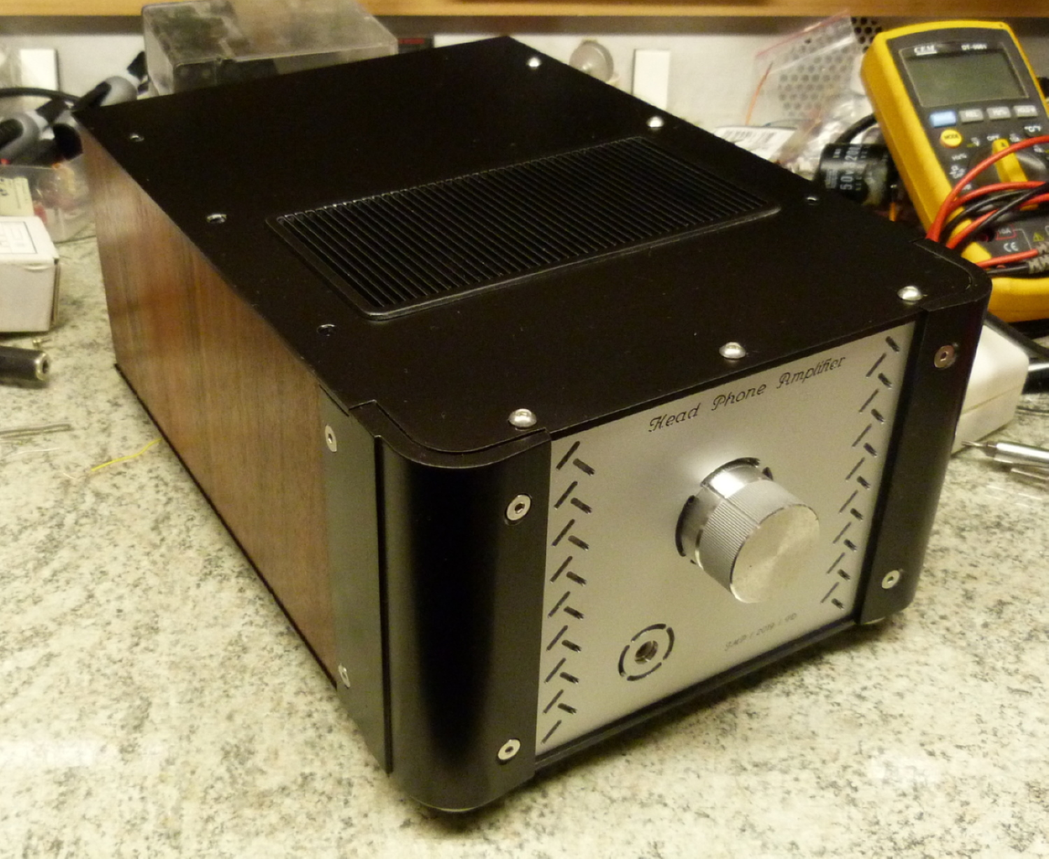

Bonsoir.
J'ai fait un pré montage du coffret, quelques petit coups de lime est c'est fini.
Je mets quelques photos.
François-D

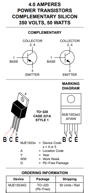

Je me suis mal exprimé, oui c'est du cuivre, avec une sorte de bakélite blanche. C'est une chute de plaque pour circuit imprimé
Et les entretoises noir sont en plastique donc forcément les collecteurs sont isolé. Par acquis de conscience je vient de vérifier, et les collecteurs sont bien isolés.
Merci encore pour l'aide, c'est sympa, et c'est ça Melaudia.
Je commence a croire que le brochage de transistors, est différent de datasheet.
