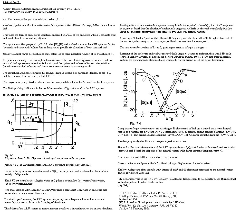

Apériodique en bass-reflex m'a immédiatement fait penser au "Variovent" de Dynaudio et à ses variantes antérieures et postérieures
qui consiste en un évent freiné.
Richard Small avait fait un papier sur configuration mais il n'avait pas été inclus dans les publications des années 70 qui ont rendu son nom célèbre. Je le joins en pièce jointe.
La méthode utilisée par PSi est toute autre.

RE: Le facteur d'accélération
@forr
Merci pour le papier de Small que je ne connaissais pas.
