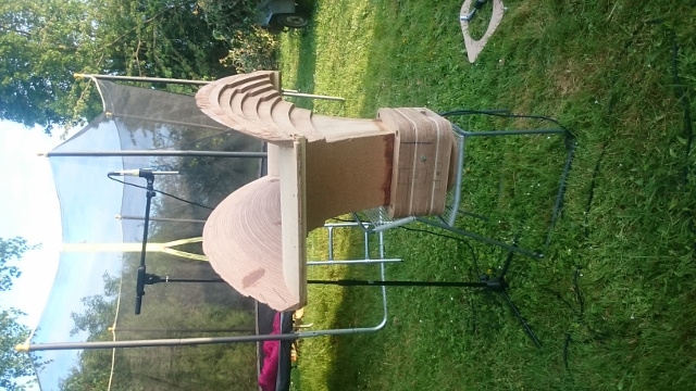

voici une photo du dispositif :
Malheureusement je n'ai pas enregistré de fichier. J'y penserai la prochaine fois.

Le volume arrière est-il clos? Si oui, quel volume et est-il amorti? Cela peut jouer sur la réponse dans la partie haute de la courbe...
Jean.
RE: Réalisation d'un pavillon iwata-jmlc bas-médium 142 Hz
Bonjour Jean.
Oui le volume arrière est clos ( il faut bien sinon on est pas dans le modèle!), je l'ai encore réduit à l'instant même puisque j'ai refait des mesures ( 7l --> 4,5 l) ; le volume est "archi" amorti.
Bien sur que tout joue sur la courbe de réponse...
