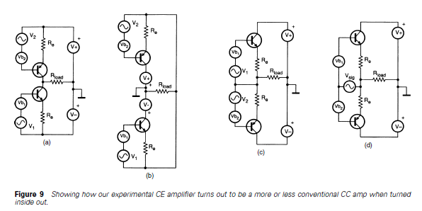

A propos des push-pull en émetteur commun (amplificateur de courant ET de tension) :
"Common-emitter power amplifiers: a different perception?" un papier de Douglas Self en juillet 1994, que l'on retrouve dans le livre "Self on Audio".

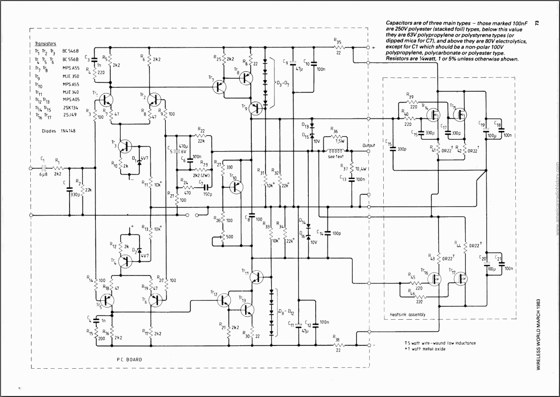

Une petite digression puisque l'on a évoqué Erno Boberly.
Ses premiers circuits d'ampli m'étaient familiers, je me suis mis à leur recherche. J'ai retrouvé dans le site de Francis Brooke celui qui se caractérise par l'emploi du circuit de Lender dans les collecteurs des différentiels de l'étage d'entrée. Le schéma d'utilisation du Lender montré dans le livre de Self est un peu déroutant (il contenait des erreurs dans les premières éditions), le fonctionnement de l'original est beaucoup plus clair : ![]() L'article complet paru dans le numéro de février 1982 de The Audio Amateur : https://docs.google.com/file/d/0BwTS40Ia...A4VFU/edit En mars 1983, Boberly publiait dans Wireless Wolrd un schéma assez similaire mais abandonnait le circuit Lender pour un emetteur suiveur et d'un cascode (la stabilité aurait été délicate s'il y avait eu en plus des miroirs de courant comme charge des différentiels) : L'article complet commence page 50 : http://www.americanradiohistory.com/Arch...983-03.pdf
