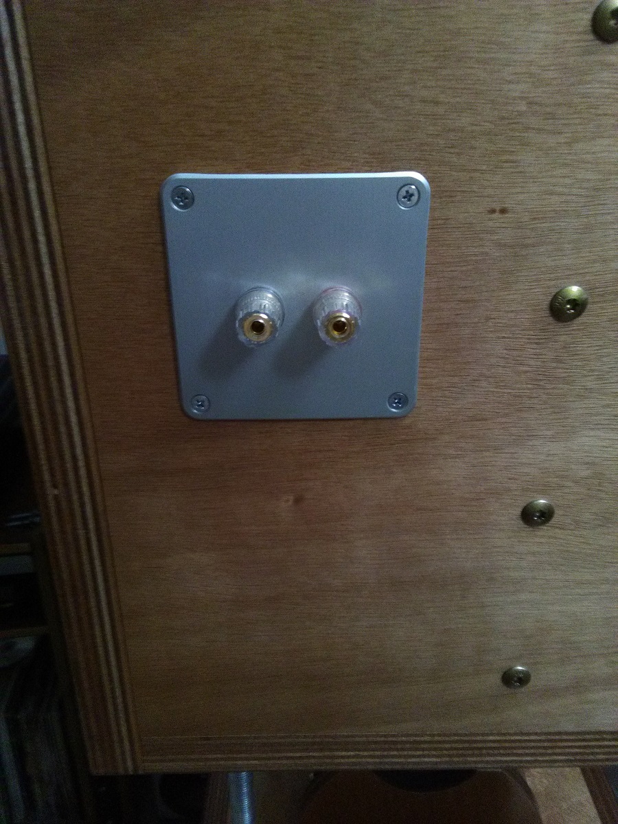

Allez ce soir, ça sonne !!

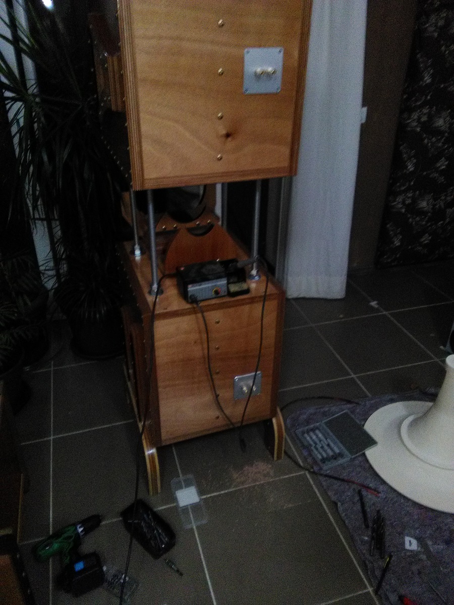

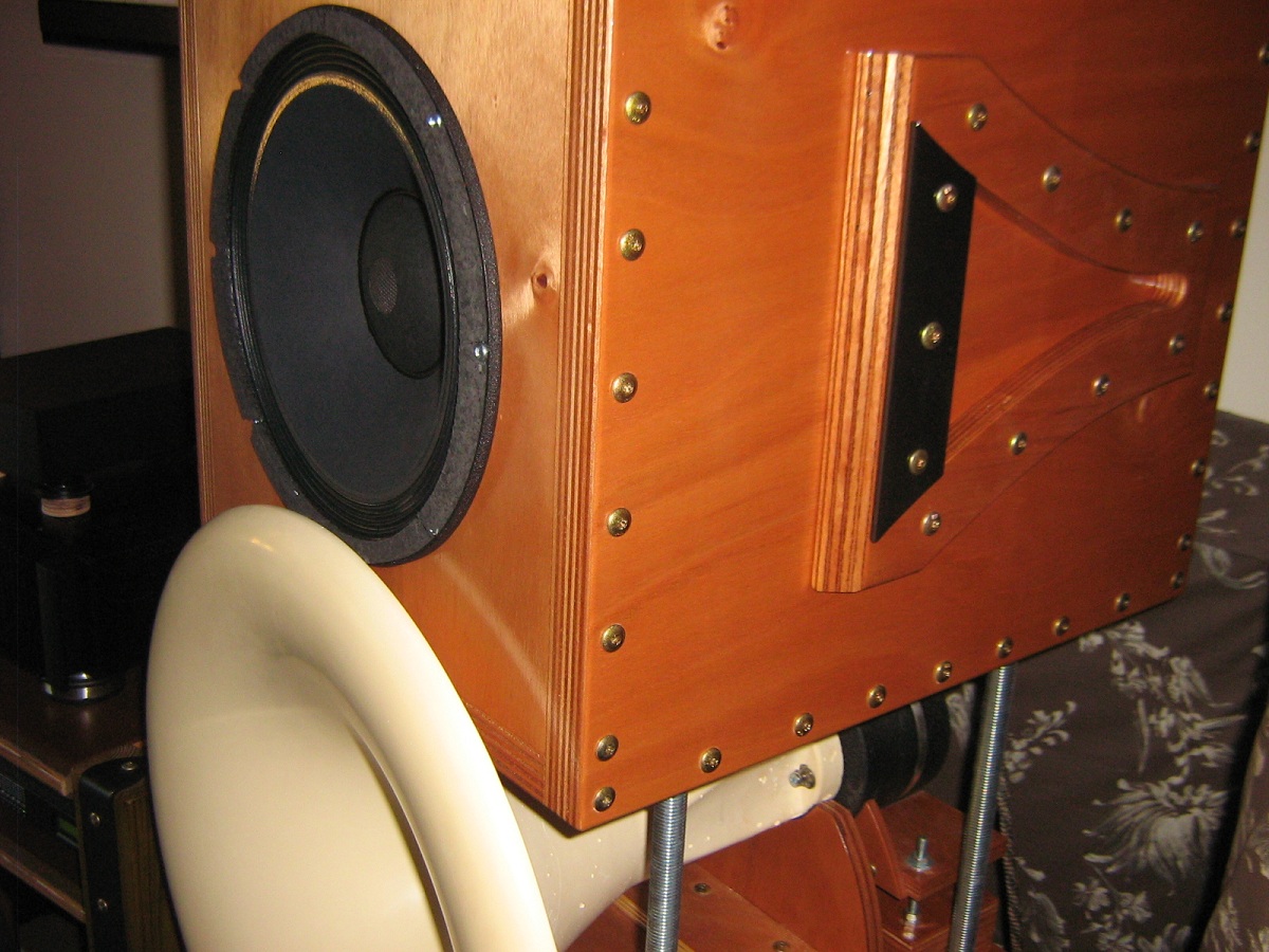

Hier après-midi, deux heures à faire des "montes" à blanc des pavillons afin de régler la hauteur précise (au mm près) des caissons haut afin de parfaite symétrie avec ceux du bas... et assurer "tous" les niveaux !!
Vu de l'intérieur... ça tient plus du chantier de maçon qu'autre chose !! Big Grin

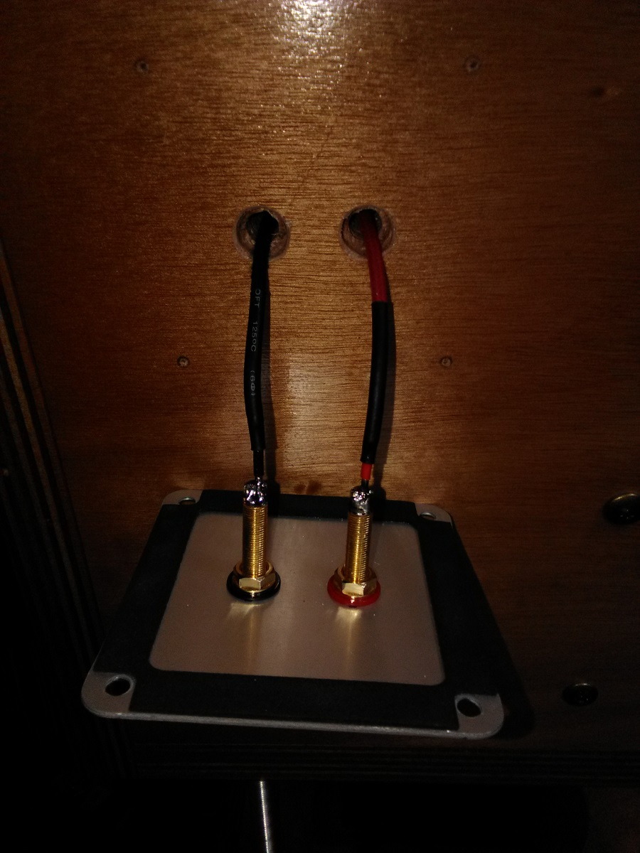

Ce matin, debout à 03H30... les borniers et le câblage interne avant de partir au boulot... comme ça, c'est fait... Jantzen 2,5mm² Cu/Ag PTFE recouvert de coton...

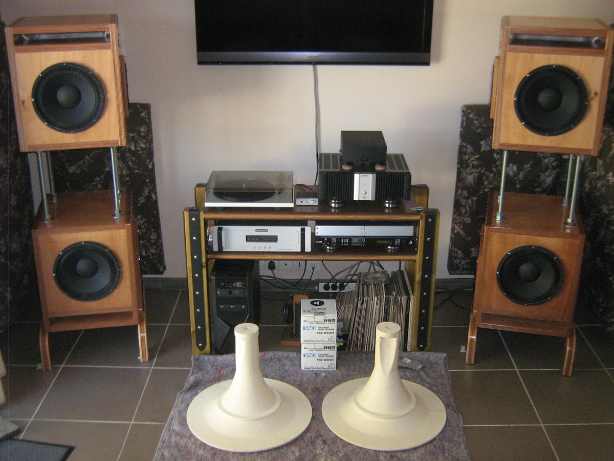

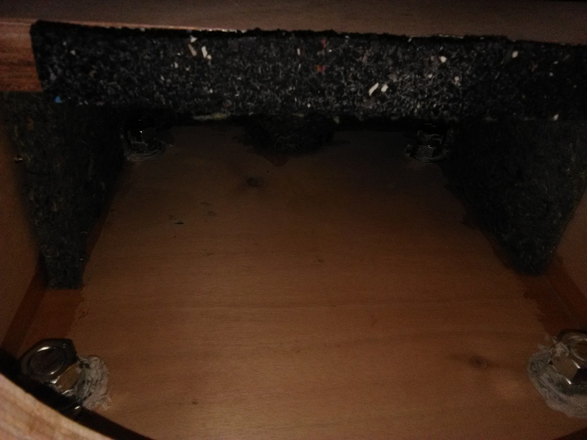

Cet après-m' je vais tacher de finir... rajouter de l'absorbant afin d'équité dans les quatre caissons... et monte des HP... détail demandant la plus grande précision... le montage entre les compressions et les pavs... Les Marco Henry malgré leur constitution en plâtre respectent scrupuleusement le 2,54cm (1")... le moindre décalage avec l'embouchure de sortie des TAD... et c'est de la diffraction assurée !! Sad
Pour ça, double paires de binocles sur le nez et éclairage à LED bien puissant dans l'axe des pavillons !! Cool Tongue

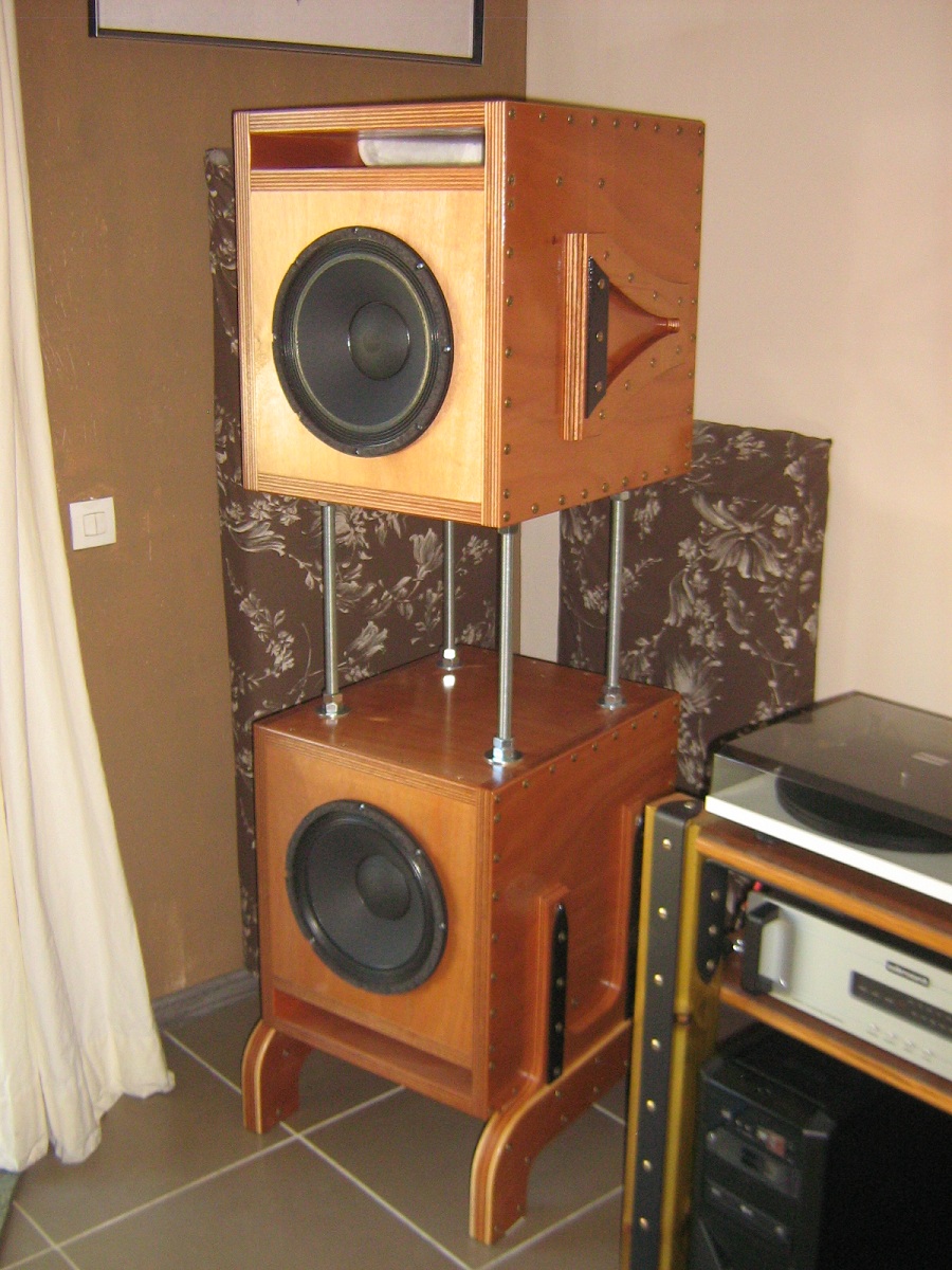

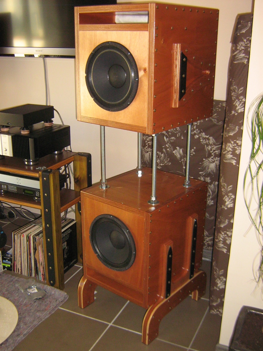

Bon là, j'en ai plein mon c.. !!
Je suis sur les rotules... en parlant de rotule, je viens de m'en exploser une sur un des pieds (massifs) de ma table basse...
Le pied de la table n'a ni bougé, ni souffert... par contre, ma rotule, elle... Sad
J'ai même dû éponger le sang à coup de sopalin, petite entaille à la clef...
Alors, bien sur... sur l'instant, j'ai lâché un râle de "jouissance"... puis quelques "mots doux" fort bucoliques... à un niveau de pression que tout le village a dû croire qu'un grizzly était en liberté !! Sad Sad
J'ai beau être matinal... j'ai mal... Tongue
Bon... "Mais a-t-il terminé ses enceintes le grizzly ??" se demandent certains !! Rolleyes

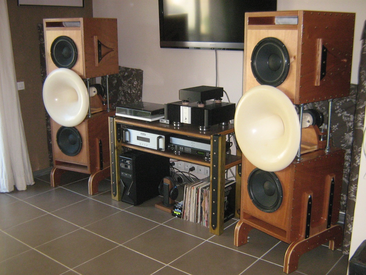

A cela, je répondrai... Yes !! Cool

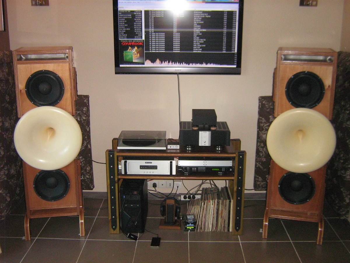

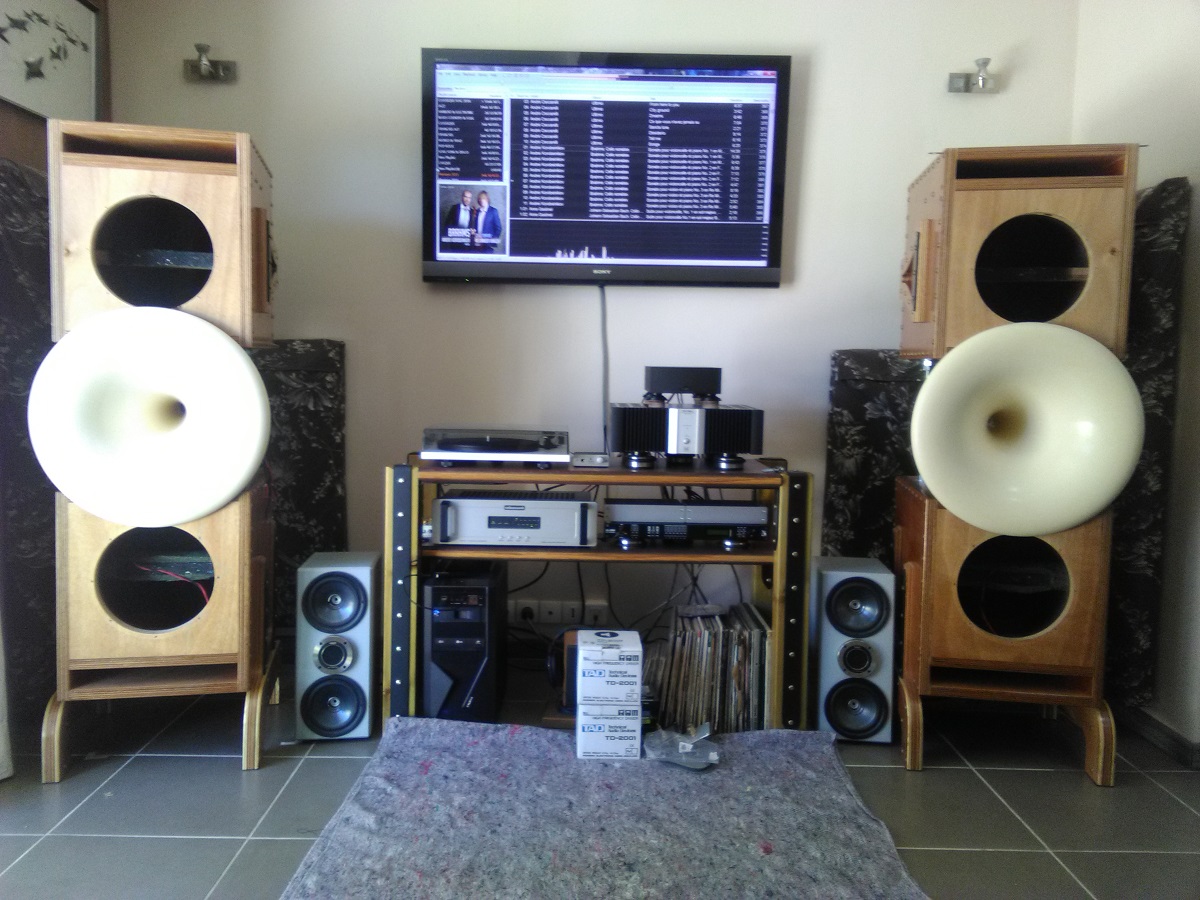

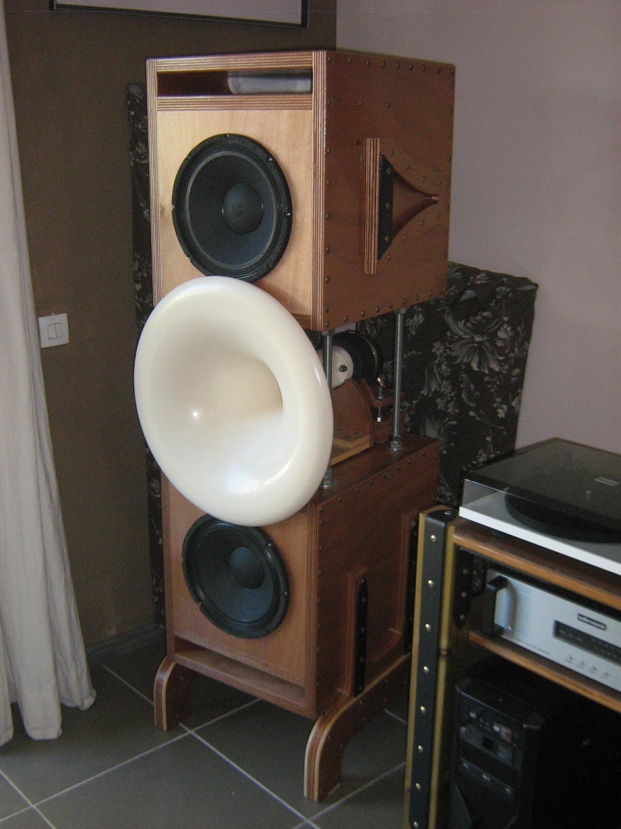

La preuve en images...
Remarquez... Big Grin Big Grin

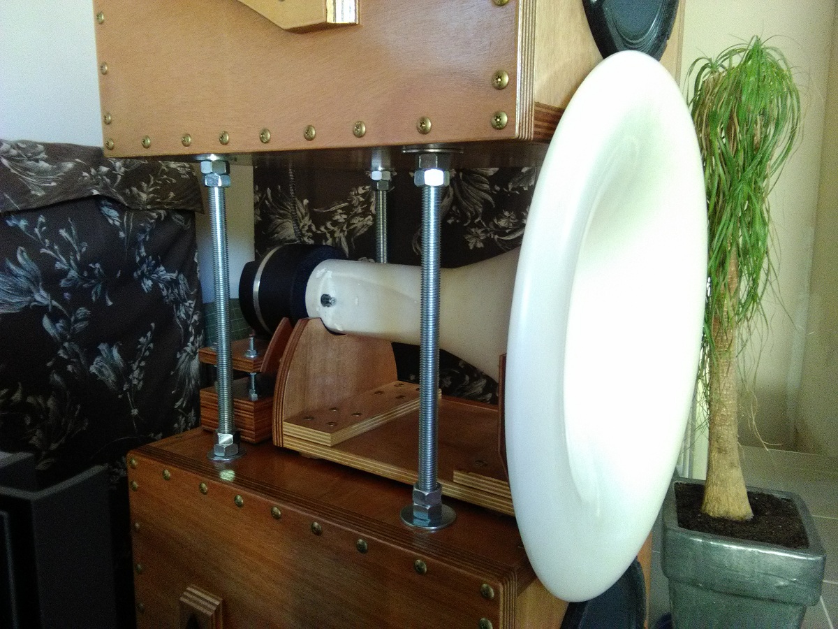

Le plus long n'a pas été les 31... le plus long a été d'ajuster les compressions avec ses énormes pavillons... j'ai passé une heure, la tête dans chacun de ces tromblons, une mini-maglite à led coincée entre les dents (véridique !!) et contournant des deux bras les 64cm de chaque pavillon, d'un je maintenais et positionnais pendant qu'avec l'autre... je serrai les vis avec un tournevis paume de main... Cool Big Grin
Sinon, après un premier dégrossissage... j'ai baissé la Fc de 20Hz... j'ai baissé de 2 bons dB la zone 4 à 500Hz sur les GPA... revu les niveaux GPA/TAD bien sur... Vendredi, congés pour un mois, j'aurai tout le temps d'écouter, de mesurer au Clio, de caler...
Première écoute sur Jonasz "Le temps passé"... la baie vitrée s'est mise a trembler !! Tongue

RE: 2 Systèmes: Salon Musiques - Sous-sol Films
Et bien bravo !
Tu es filtré en actif je suppose ?
Soigne ton genou !
Il m'avait bien semblé entendre quelqu'un crier de douleurBig Grin
Un coup de peinture à venir sur la compression?
Oui oui... le genou est douloureux... et le filtre actif est un Xilica 24/96 !! Big Grin Big Grin
