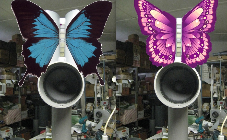

Une ébauche de futur catalogue pour madame?
11/11/2016-12:39:17
RE: Enceintes Papillon
Gérard,
J'aime la version avec le tuyau de 200 mm. Jimbee, Excellent !
Cordialement, Dom.
bonjour à tous,,
Finition bleu ou rose gerard? Pour l'ecoute; je ne m'inquiete pas... cdt nounoursl
11/11/2016-14:34:23
jimbee a écrit :Une ébauche de futur catalogue pour madame? @Jimbee, Très beau, Madame préfère le bleu (et moi le rose). @Nounours, La courbe est en cours. Le médium/aigu est intéressant, la bosse des NEO8 est presque complètement aplatie, elle est un peu montante. [attachment=15410] Le grave est un peu plus irrégulier : [attachment=15411] Y'a du boulot... Gérard
