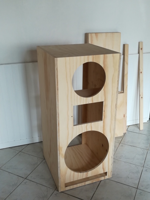

Les caisses sont en cours de montage? Comment prévois tu la fixation entre les deux caisses qui vont, si j'ai bien compris, "encadrer" le pavillon? La caisse du haut sera à l'envers, évent en haut?

Les caisses seront bien "têtes bêches"... symétrisées donc, évents à l'extérieur (haut et bas) afin de plaquer au max les HP au pavillon.
Quand à la liaison des caissons, 4 grosses tiges filetées de 20mm traversant les planches se faisant face, le tout solidement boulonné et rendu étanche bien sur !!
