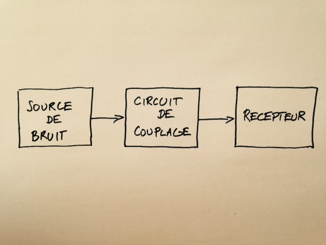

Lorsqu'on évoque le bruit en électronique, de manière très élémentaire il faut considérer la source, le circuit et le récepteur, comme ceci:
Dans le cas de la chaine Hi-Fi ça va vite devenir compliqué, il nous faut rester basique. Les sources de bruits sont chaque amplificateur élémentaire, chacun avec leur alimentations et donc isolés entre-eux. Ils partagent un pôle commun la masse 0V ref. Chaque boitier est connecté à la Terre. Il y a une unique liaison Terre- 0V ref.
C'est une vision théorique, les câbles sont parfait, les isolations idem.
Ou alors, chaque bout de fil comme le "ground lift" devient une source de bruit et cela deviendra vite infernal surtout sur un forum.
