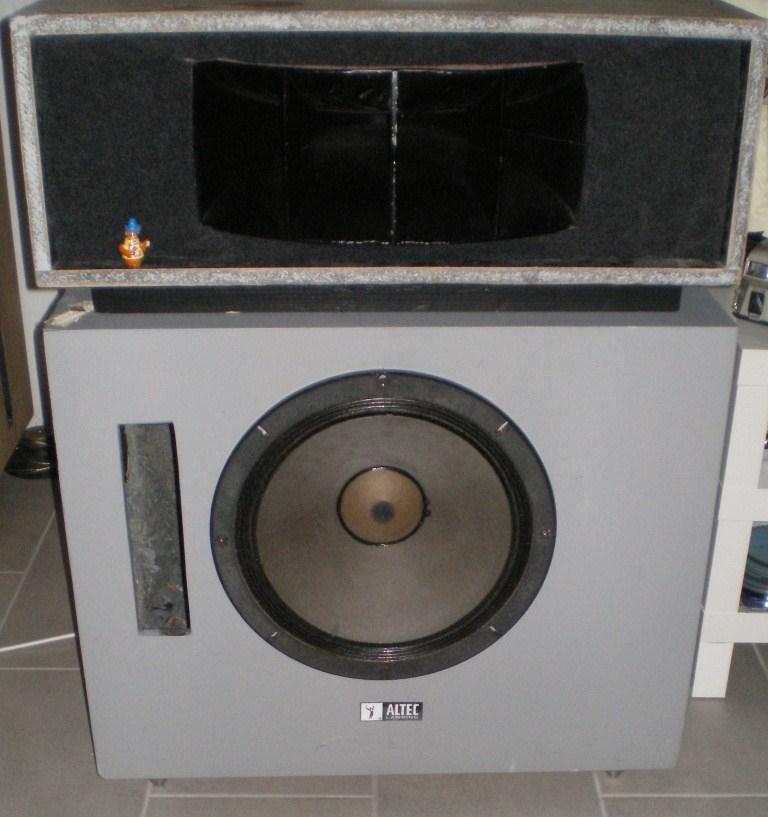

Bonsoir, et merci Gillou pour les photos, il semble bien que tes moteurs soient des 802-8G, lesquels montés dans les Model 19 prennent la référence 33952, celle-ci est peinte directement sur le capot(ancien modèle) un peu comme les 416A-8A qui prenaient la référence 416Z peinte directement sur l'aimant non protégé par un capot, quand ceux-ci étaient vendus directement dans les enceintes.
Donc bravo pour tes enceintes entièrement d'origine, et en superbe état, il suffit de regarder l'état de la membrane du 802...manque juste les mousses autour du pavillon...les as-tu reçu?
Sinon une petite photo de mon bricolage, j'ai ajouté un tissus gris/noir sur les épaisseurs de tibaude pour que cela soit plus esthétique, bon tout cela n'est pas fini d'ajuster! Reste aussi la peinture extérieure, fixation des mousses...plus tard... mais cela permet d'écouter
