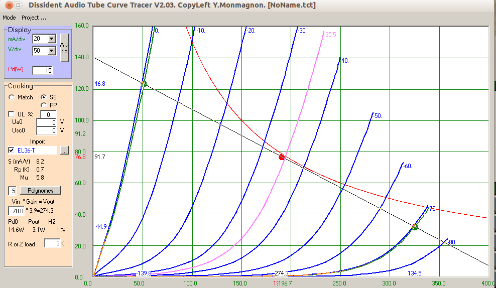

Voici ce que peut faire une EL (ou PL) 36 en triode: mieux qu'une 2A3 mais beaucoup moins chère (mon fils  )
Une EF184 ou russerie équivalente là devant et roule . . . mais bon, c'est d'un commun !
Pour l'aigü, c'est essentiellement le boulot du (des) transfo(s), le tube n'y est pour rien n'en déplaise aux "fashion victims"
Yves.

AndréJ a écrit :. . .
mais dans l'ensemble, quand on regarde ce qui se fait avec des el84 et autres montés en triode, ça donne des choses bien loin de ton exemple. C'est vrai, en triode l'EL84 ne casse pas trois pattes à un canard !
Le Mu G1/G2 est trop élevé . . .
Citation :Après "fashion victims" c'est chacun qui voit, on trouve des 6B4G classiques US, à 20 €, je trouve ça très bien placé.
Ca l'est !
De même que le côté cosmétique a aussi une importance que j'aime bien prendre à contre pied
Yves.
