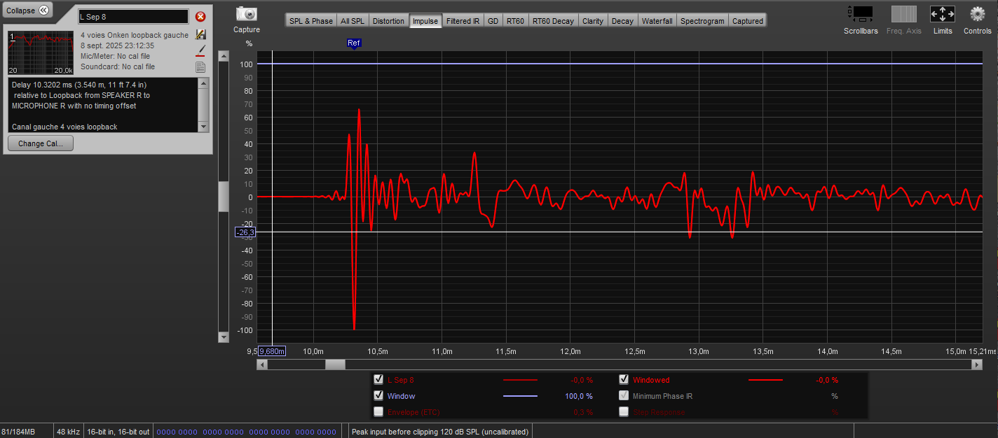

(09/09/2025-01:09:59)Sébastien a écrit : Hum... je vois. Je posais la question, car après ces 4-5 pics il n'y a plus d'importante impulsion. Cela dit, dans l'état actuels des choses, impulsions du woofer, du médium et du tweeter devraient être assez proches. Peut-être pas parfaitement calées, mais proche. Quant à lui, le bas-médium sera nettement en retard, car environ 50 cm plus profond que le médium.

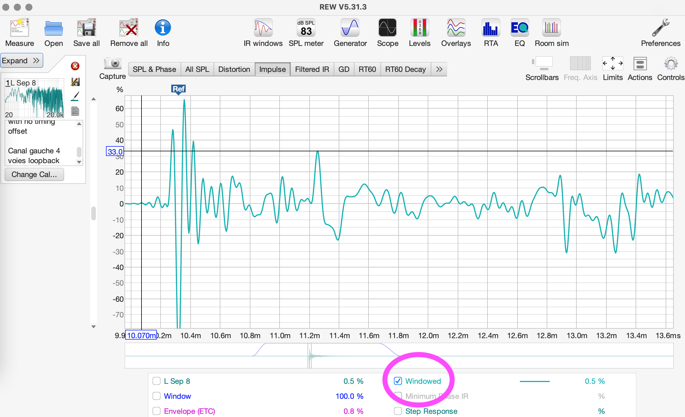

Si j'ouvre le mdat pour afficher la réponse impulsionnelle de ta mesure, voici ce que j'obtiens (%)
En l'état actuel des choses, et sur une mesure globale des 4 voies filtrées, je confirme qu'il est très difficile d'y interpréter de manière franche décalages temporels réels entre voies et réflexions proches voire très proches de la mesure.
Si tu veux y voir plus clair, il faut impérativement réaliser des mesures des 4 voies non-filtrées de manières séparées.

Effectivement, c'est étrange. L'impulsion ne repasse pas sous zéro dans ma version. Je viens de rouvrir le fichier dans REW et j'obtiens le même résultat que ce que je vous ai envoyé. Bizarre... Y a-t-il une fonction que j'aurais sélectionnée qui couperait l'impulsion et l'empêche d'aller sous zéro ? Sais pas.
Ah tiens! Pendant que j'écris ces lignes, je retourne dans REW, onglet Impulse, je désélectionne ETC pour sélectionner Windowed et j'obtiens cela. Pas mal là même chose que ce que tu me montres RM8Kinoshita:

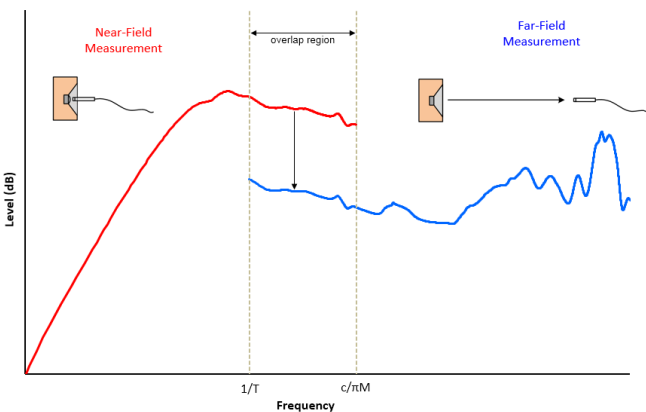

Chouettes vidéos ! Merci à Jérôme. Le champ lointain, à partir de 1 mètre, permet de prendre en compte les effets de baffle ( baffle step et diffractions). Mais à cette distance il faut fenêtrer temporellement pour retirer l'acoustique de la pièce, ce qui entraîne une réponse fréquentielle pseudo-anéchoïque écourtée en bas. Le champ proche permet de la récupérer, il faut alors fusionner les deux réponses (par exemple avec VituixCAD).
source : Application Note de chez Audio Precision : Loudspeaker Electroacoustic Measurements
Sur ton système, les effets de baffle au grave sont je pense limités (directivité des haut-parleurs, grandes dimensions de baffle). Toutefois, le champ lointain reste nécessaire à une même distance et à un même niveau électrique à chaque voie dont le grave, pour garder les différences relatives de niveau qui seront à compenser au filtre.
La séquence de mesures au point d'écoute est encore davantage en champ lointain, mais ce qui intéresse alors c'est le temps d'arrivée du front d'impulsion, quels que soient les réflexions de local arrivant après celui-ci.
