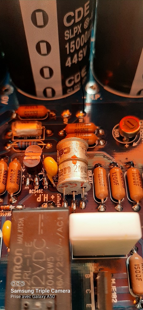

Dessouder les 2SK117 est une opération délicate sur des trous métallisés quand on n'a pas l'habitude et la pompe à dessouder qui va bien. Ne les démontes pas pour l'instant. Ta mesure de court-circuit du transistor de puissance m'a peut-être mal orienté dans la recherche de la panne. Dominique et moi nous sommes intrigués par la position des ergots des 2N4033 qui devraient se trouver tous les 2 du même côté (opposé au collecteur) alors qu'on on voit un de chaque côté, à moins que ce soit un défaut de la photo. Si c'est bon puisque les transistors sont bons remets-les en place et essaye de régler le courant avec une main prête à mettre hors tension si ce courant montait exagérément. Normalement si le trimmer de courant est à fond dans le sens inverse des aiguilles d'une montre, il n'y a aucun courant. Donc tu règles tout doucement ce trimmer jusqu'à ce qu'un peu de courant circule. Il faut souvent le tourner d'au moins la moitié avant qu'un courant apparaisse. Une fois que tu as un peu de courant essayes de régler l'offset. Si tu y arrives tu peux régler le courant à la bonne valeur et retoucher l'offset si nécessaire. L'ampli devrait marcher.

Je refais des photos de la paire 2n4033 .

Ok c'est clair, ils sont bien montés. Continue la procédure comme je t'ai dit.

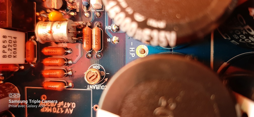

Bonjour Christian,
Le fait de rajouter du courant (4,3mv) augmente la tension d'offset à 1,4v .

Ok maintenant tu dessoudes la résistance de 330 ohms (une patte suffit). Ensuite tu régles le curseur du trimmer d'offset à sa moitié ; tu dois mesurer la même valeur de chaque côté du curseur. En gros 25 ohms de chaque côté. Puis tu mets sous tension et tu mesures les tensions entre chaque patte des résistances 1501F. Elles devraient être sensiblement les mêmes.
Bien entendu toutes ces mesures s'effectuent avec l'entrée CINCH court-circuitée.

Christian,
La valeur du trim 44.1 ohms, le milieu est à 21.9ohms et 22.2ohms
mesure 150r (tr10) 0,4mv
mesure 150r (tr11) 145mv flottant
