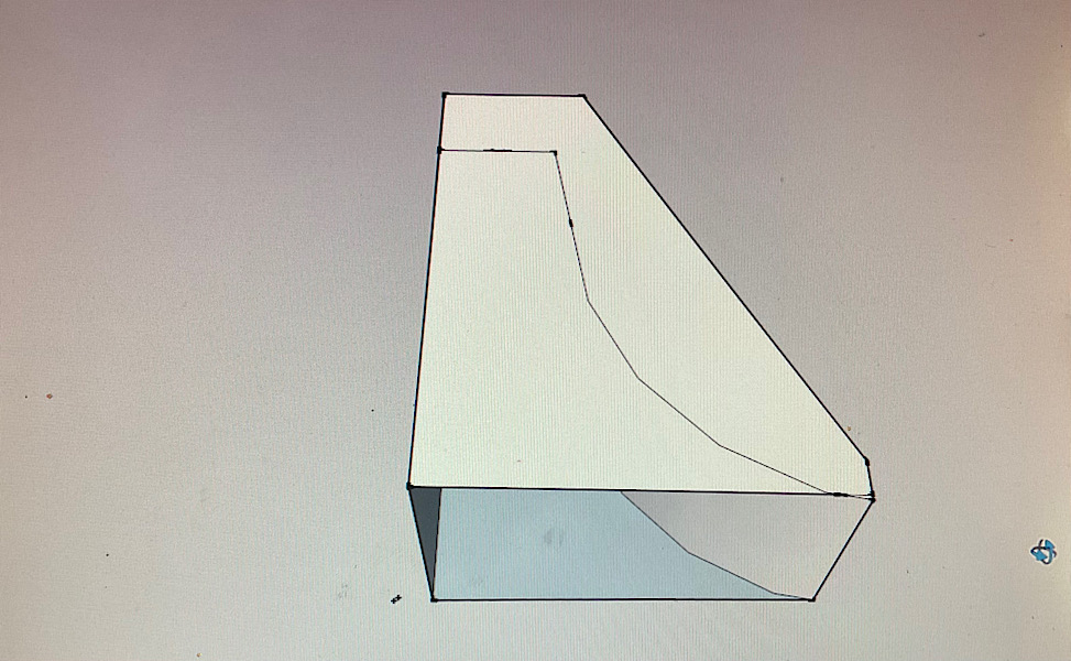

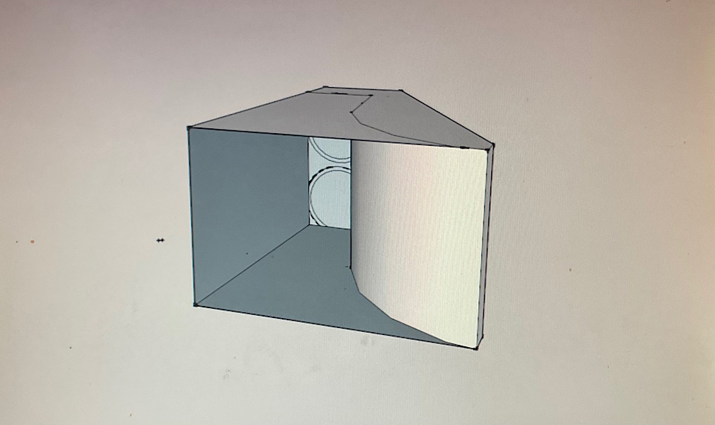

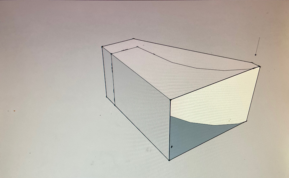

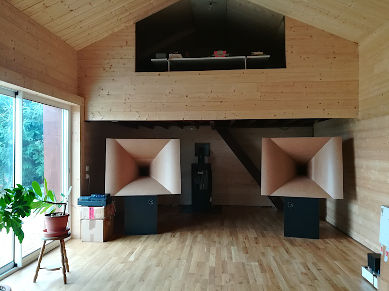

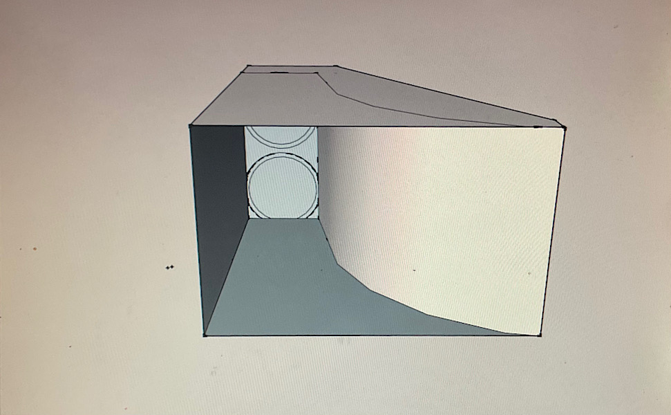

Le deuxième pavillon est en cours, et voila la modélisation du caisson de grave ( type estrade ) !
Et de deux !
Je peux attaquer les caissons de graves !

Superbe, je trouvais la forme rectangle de la bouche avec le retour sur l'horizontal très élégant et c'est même extraordinairement en parfaite harmonie avec les rectangles créés par la mezzanine, une très belle intégration en perspective.
Visuellement, c'est très cinématographique 16/9, je ne peux te souhaiter qu'une belle image sonore !
Belle aventure et passion réalisée que je suis avec grand intérêt
Sublime!
bonsoir ,
Super boulot ! gilles
Projet monstrueux !
Les pavs bas médium sont tout simplement géniaux ! BRAVO !
Par contre, les "pav estrade", en mettant 4 hp de chaque coté, tu descendras plus bas avec plus de rendement ; l'encombrement supplémentaire serait marginal. D'autant que Tu as une grande salle et une profondeur appréciable.
Cdlt,
patrick
