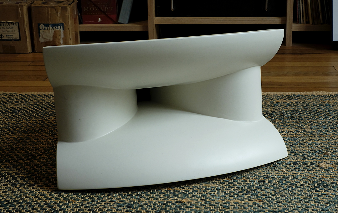

Bravo Nicolas,
superbe boulot c'est vraiment du top du top
Par rapport à tes anciens pav, ceux-ci t'apportent-ils le rendu que tu cherchais ?
Messages : 1.996
Sujets : 50
Inscription : 10/02/2009
RE: Chantier Iwata
Waouh !
Intégré comme ça on réalise vraiment la qualité de la finition.
Le blanc est, tout compte fait, magnifique.
Vivement le petit iwata-jmlc au dessus du 200.
LB

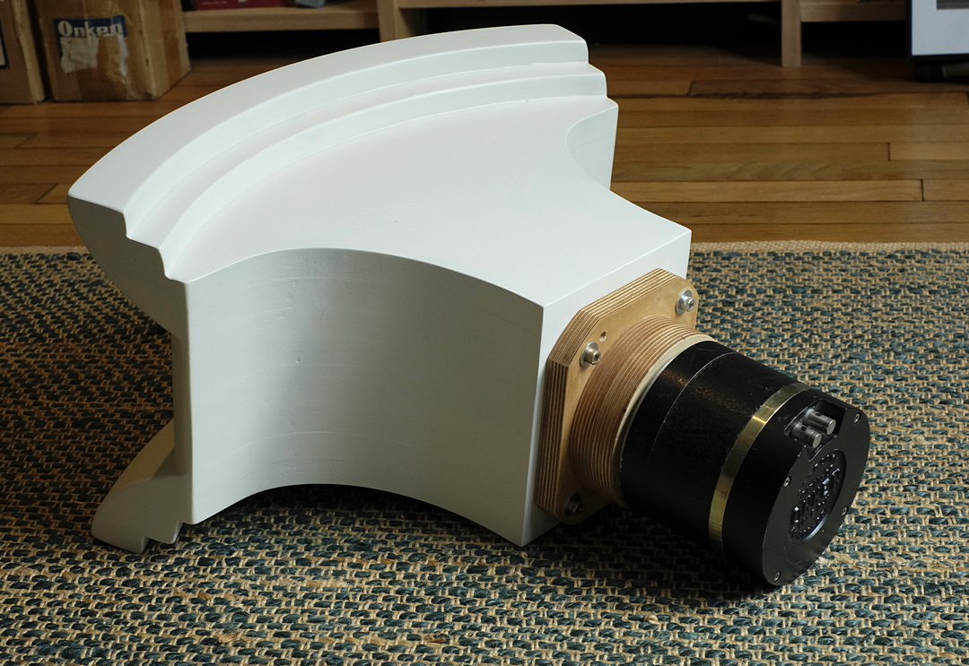

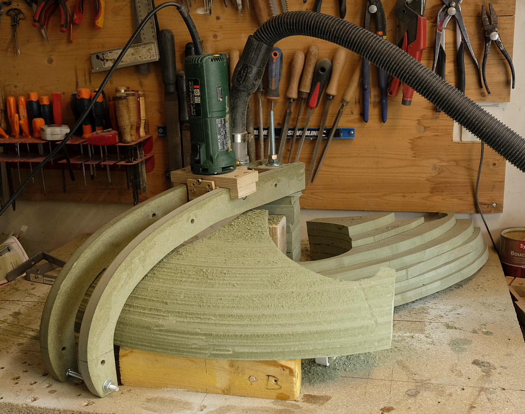

Chantier Iwata, suite ...
Le premier 400 est terminé, le deuxième bien avancé.
Ici les formes dessus/dessous en cours d'usinage :
Avec le moteur OS-500MT ça donne ceci (pour faire 800-8k) :

Bravo !
Quelles plages de fréquence lui sont destinées ?
