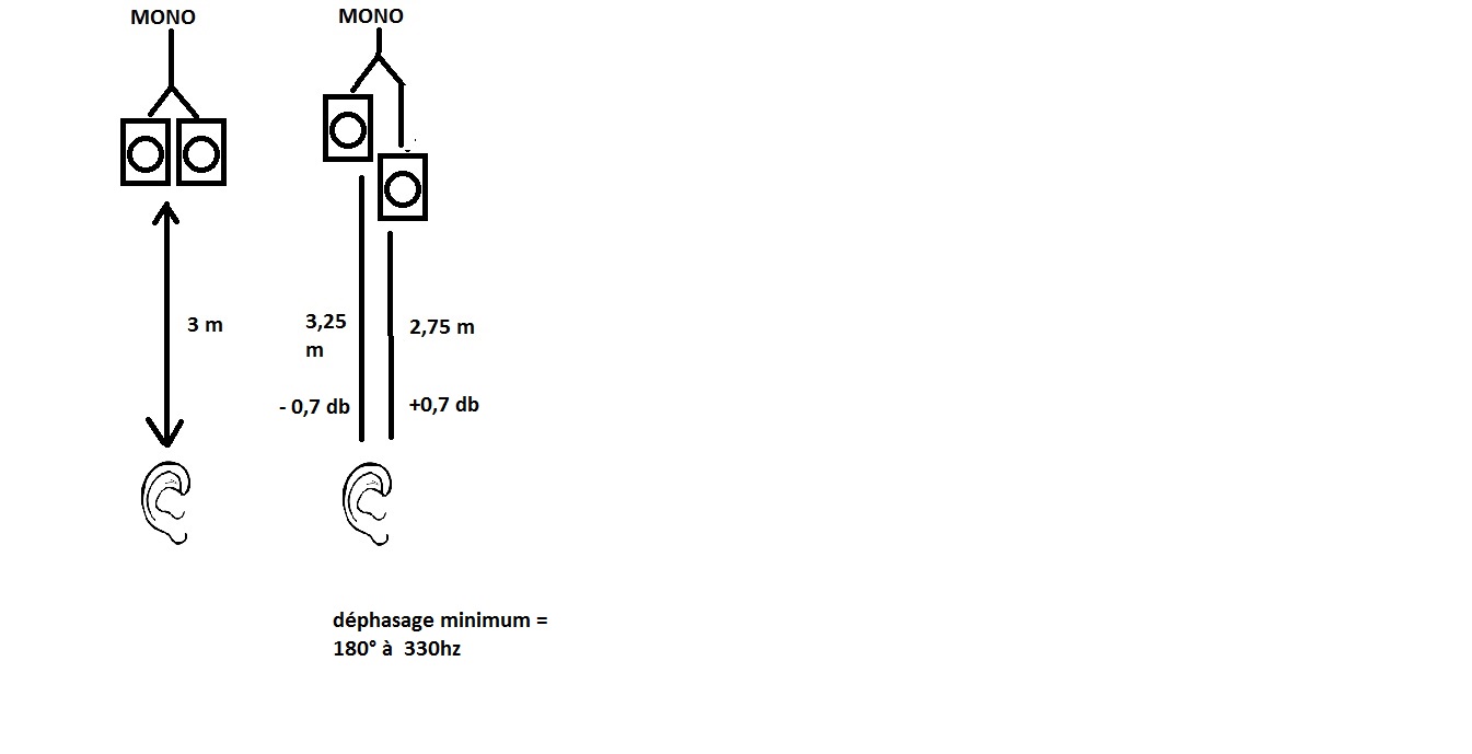

En ce qui me concerne je ne suis pas sensible aux déphasages et au temporel j'ai déjà essayé de mettre deux enceintes biblio large bande en mono cote à cote puis de faire varier leurs distance l'une recule l'autre avance il faudrait (un ajustage auto des volumes respectifs) j'ai provoqué des rotation de phases jusqu'à 360° à toutes les fréquences dès 300hz .
Sur le piano aucune différence (encore une fois ça me parait normal)

Avec un schéma c'est plus clair,
Je peux proposer une prise de son à écouter en aveugle avec du Pavarotti ça sera peut-être audible sinon c'est pas la peine.
Denis,

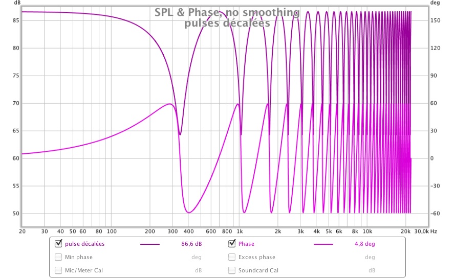

Avec les hp décalés de 50cm de ton schéma,
la réponse en peigne est ainsi, creux à -23dB et phase +/- 60° :
