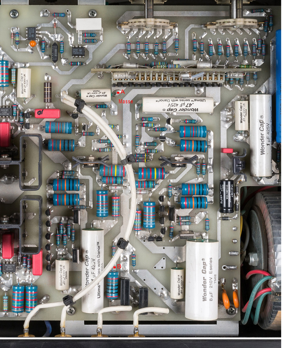

... Comme ça je dirai faire une mesure entre le point A et la masse, et le point B et la masse ...
En sortie de carte de fréquence, et après la contre réaction, avant la résistance avant le relais.
Oui. Donc par rapport à la masse :
- point chaud entrée en amont de C1//C2
- point chaud sortie en aval de C4//C5
Et il sera bon de s'assurer du coefficient sur l'autre circuit :
- point chaud entrée en amont de C6//C7
- point chaud sortie en aval de C9//C10//C11

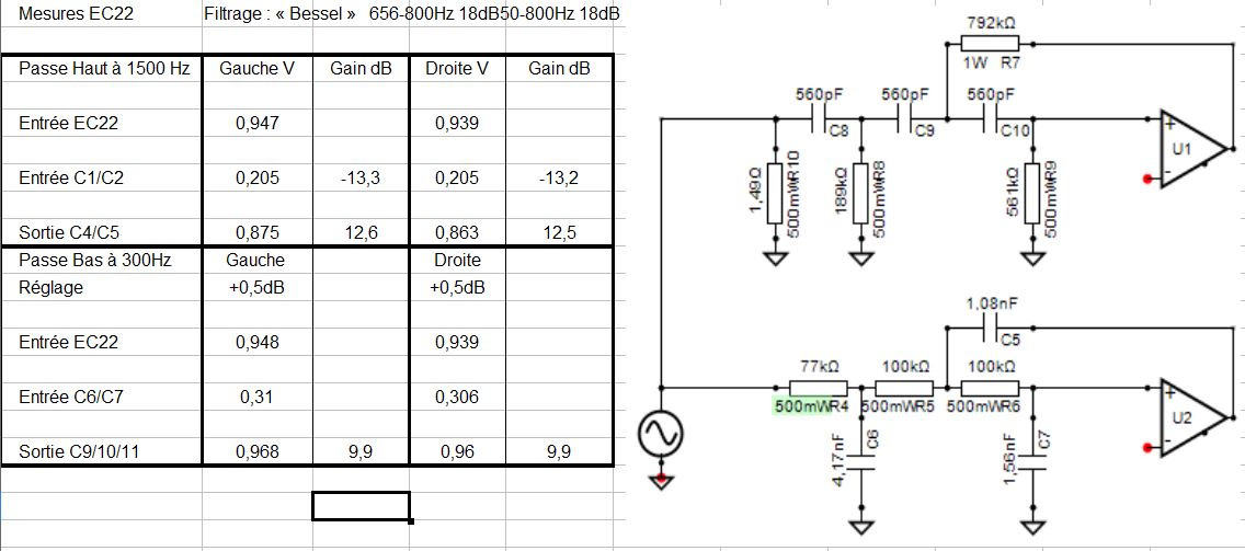

Voilà les mesures, j'ai oublié de remettre à 0 le réglage du Grave qui est placé sur +0,5dB. Mais ça n'a pas d'incidence sur les mesures du gain de l'amplification.
J'espère que j'ai tout bon

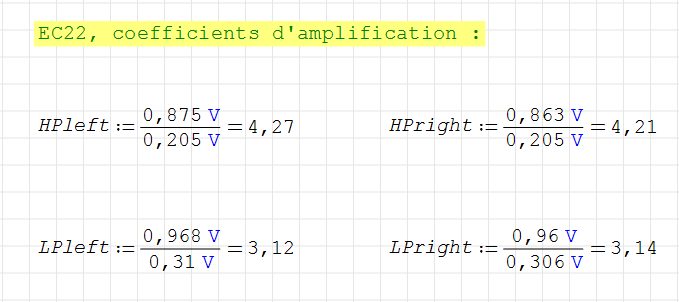

Donc les coefficients :
Je m'attendais à pouvoir faire une moyenne entre quatre valeurs proches de 3 pour ensuite me lancer dans les simulations Spice de
crossover. Sauf qu'entre HP et LP, il y a belle différence. J'ai reporté toutes les valeurs de résistances, qui se révèlent identiques entre Treble et Bass, dans deux même schémas... je n'ai pas encore compris la raison de la différence mesurée. Je continue d'étudier cela.
Jean-Marc.

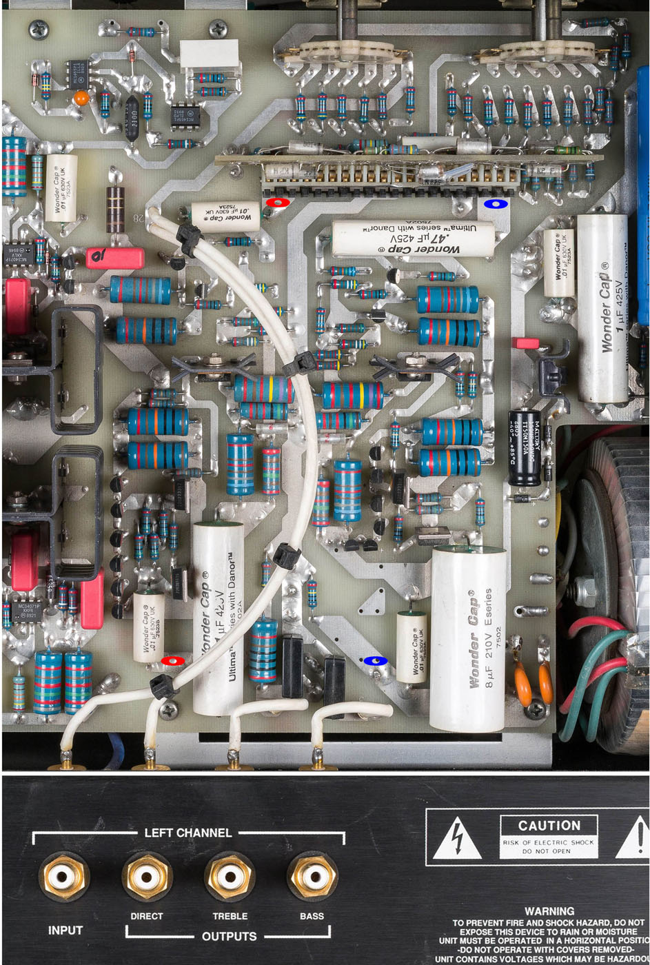

Oui j'ai vu ça lors de la mesure. J'ai cru qu'il y avait une erreur mais les deux canaux sont identiques. Sur la photo j'ai indiqué les points de contacts pour ces mesures. Entre masse et rouge pour le PH et entre masse et bleu pour le PB.
J'ai l'impression que le signal injecté en cinch Input a un offset DC qui se répercute en entrée du circuit actif Bass car sans condensateur série sur le trajet et par là sème le bazar dans les mesures TRMS du Metrix.
