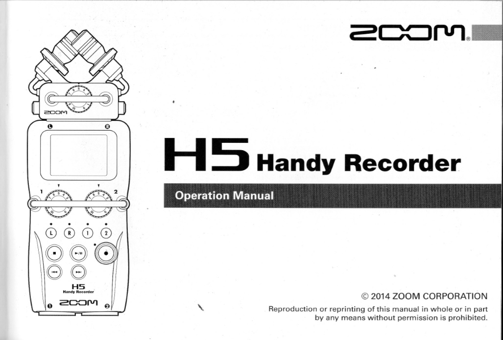

Je viens (modestement) de m'équiper d'un enregistreur équipé d'une tête XY que je trouve remarquable...si on le situe où il faut pour capter ce qu'on aime...(la notice fait 105 pages)...je (re)commence à m'amuser !
