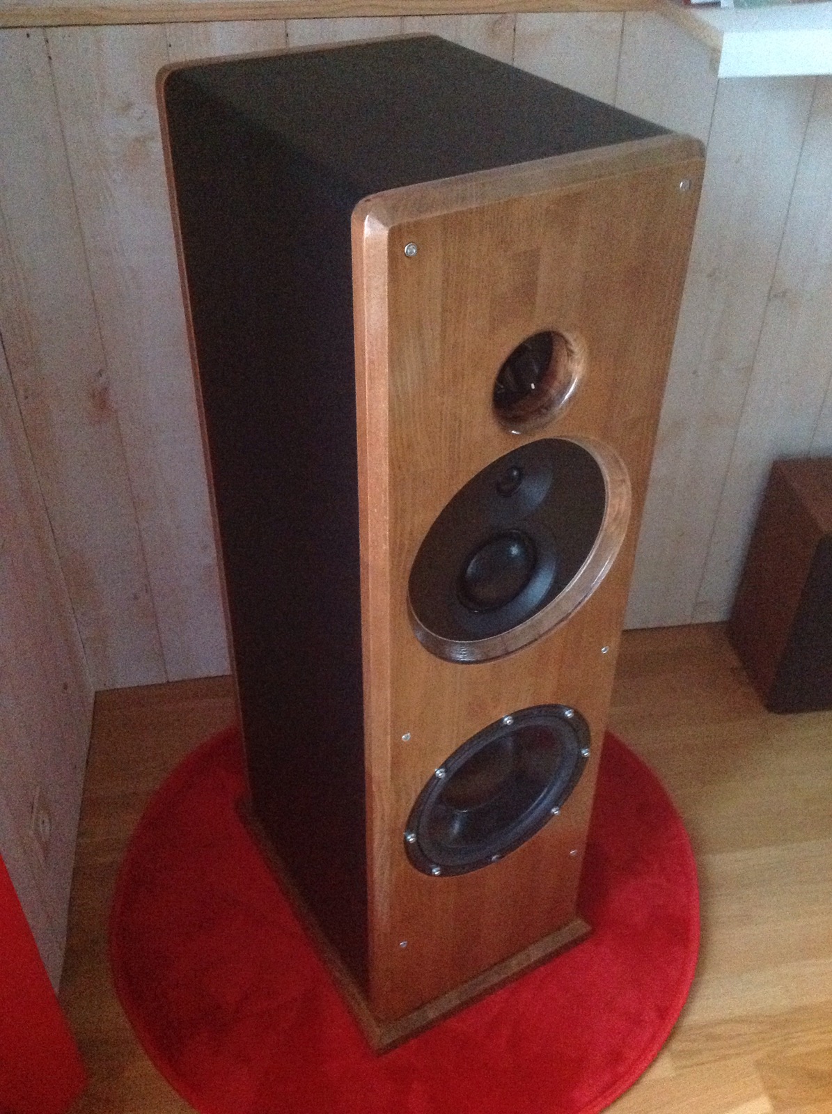

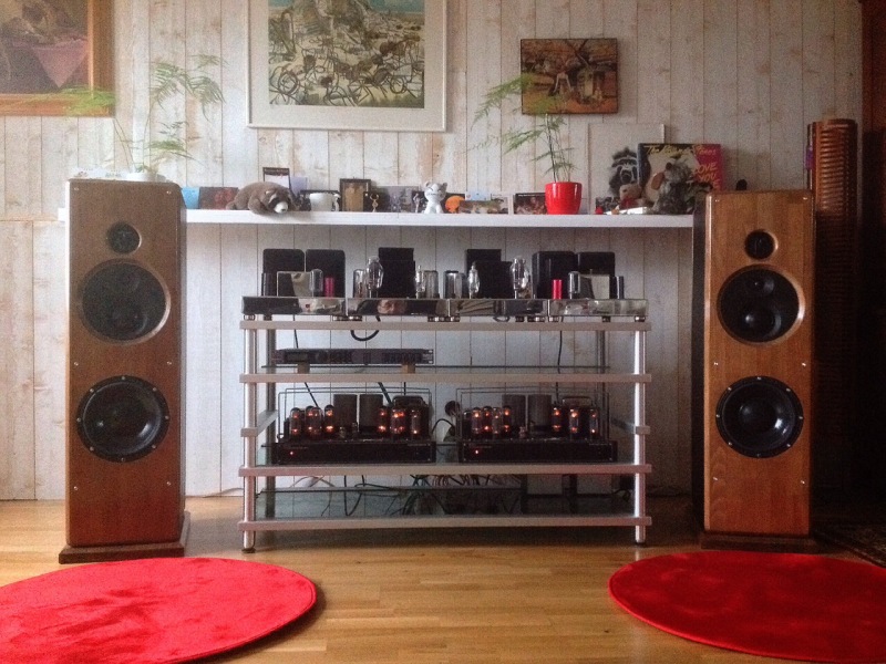

Oui Dominique , tu as une bonne mémoire !
mais le medium a dome est un Vifa , revanche le hp de grave est bien l'ATC SB75-234 LC !
