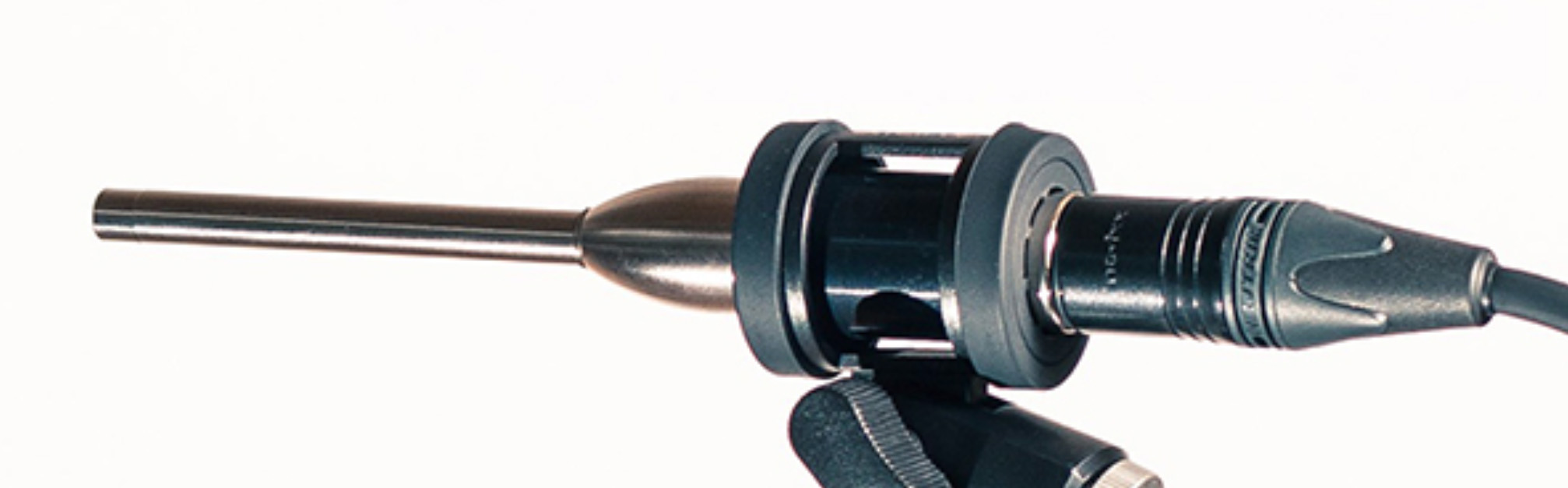

Pour ton micro, Wakup l'a comparé avec quoi?
RE: Testeur ABX
Greg Lagarrigue a écrit :Pour ton micro, Wakup l'a comparé a quoi?
A son micro calibré, je ne te dirais plus le nom du modèle, j'ai oublié, mais c'est un modèle HDG
Photo ci-dessous
