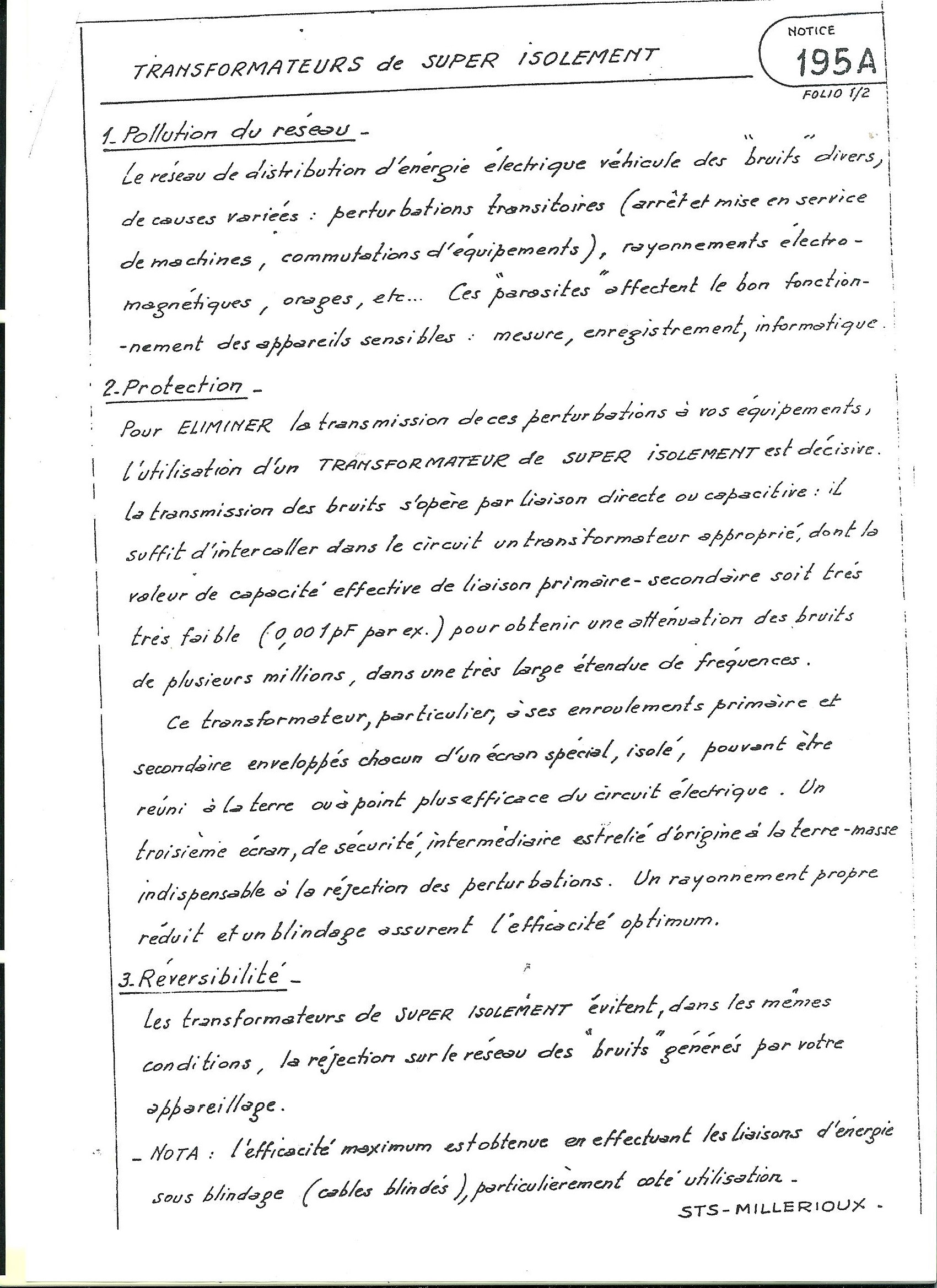

Bonjour.
Ce fil devient de plus en plus "Folklo"...Pour ce qui me concerne j'aurais aimé que quelqu'un ou quelques uns , essaie (ent) de visiter un studio, ou des studio(s) d'enregistrement et de faire la liste des équipements qu 'on y rencontre.... et du pourquoi .
Il me semble que le minimum des équipements qu 'on y trouve, commence déjà par l'utilisation de transfos d'isolement....voire peut-être de super isolement!!!!

gege 94 a écrit :Bonjour.
Cool, génial, mais t'enregistre souvent dans ton auditorium?
gege 94 a écrit :commence déjà par l'utilisation de transfos d'isolement....voire peut-être de super isolement!!!!
J'ose juste espérer (c'est non côté optimiste qui parle) qu'en cas de besoin le constructeur de matériel tienne compte de cette technologie dans l'alimentation de ses équipements.
