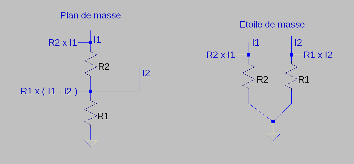

J'ai fait un petit dessin simplifié des 2 solutions, plan de masse et étoile.
Le plan de masse est performant mais ingérable. Les courants se mélangent dans tous les sens et les tensions font n'importe quoi...
C'est pour cette raison que j'ai arrêté au profit des étoiles. Les étoiles c'est bien mais c'est un vrai casse tête surtout en HF mais c'est gérable...

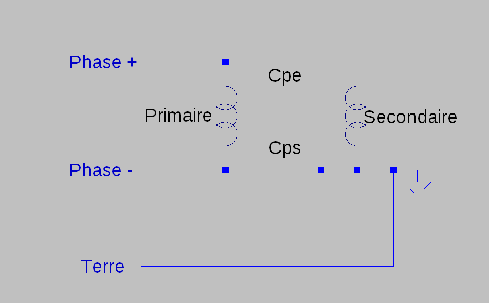

Les capacités parasites des transfos laissent passer un courant entre primaire et secondaire, courant qui va transiter d'un appareil à l'autre par la masse.
Les capacités parasites d'un transfo peuvent être modélisées par 2 capacités, une entre phase et secondaire et l'autre entre neutre et secondaire. Leurs valeurs dépendent de la géométrie du transfo et ne sont généralement pas identiques.

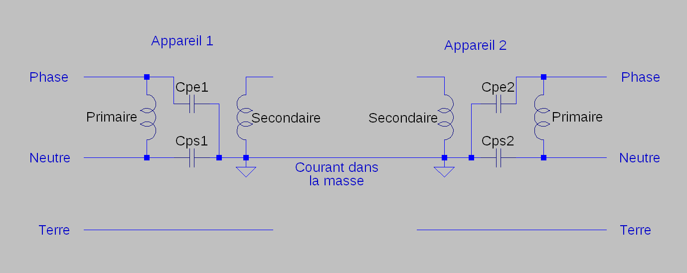

Le petit dessin montre un schéma équivalent de 2 appareils reliés par un câble de modulation.
Un courant passe entre phase neutre d'un appareil et phase neutre du 2ème appareil par la tresse du câble de modulation.
Cpe est la capacité entre le fil d'entrée du primaire et le secondaire.
Cps celle entre le fil de sortie du primaire et le secondaire.

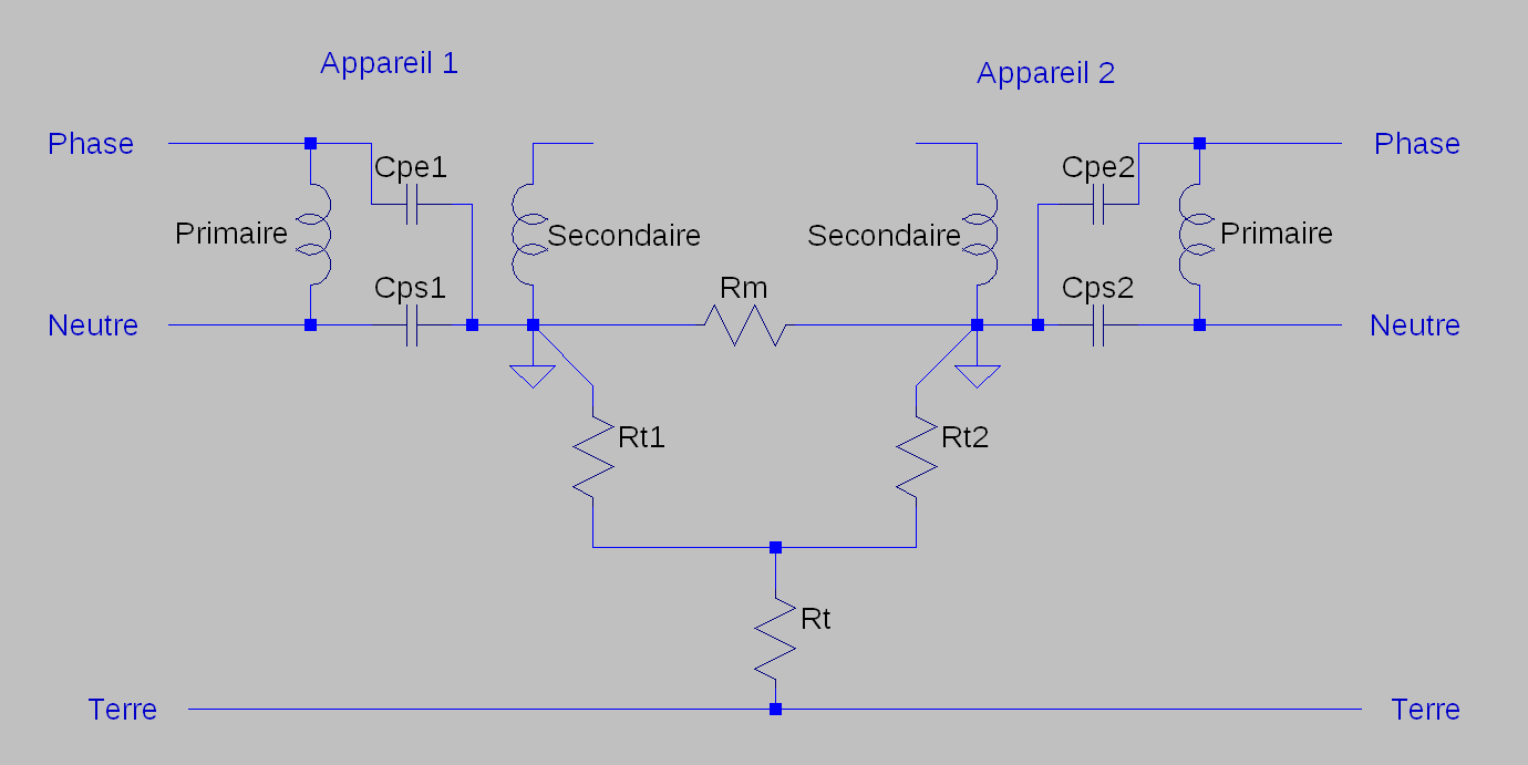

Maintenant relions les 2 appareils à la terre.
Rm est la résistance de la tresse de masse du câble de modulation.
Rt1 est la résistance du fil de terre du câble d'alimentation de l'appareil 1, Rt2 celle de l'appareil 2.
Rt est la résistance de la terre.
Comme à son habitude le courant va se partager entre les différents passages possibles avec une préférence pour le passage le moins résistif. Dans l'ordre Rm puis Rt1 + Rt2 et loin derrière Rt.
Seule une petite partie du courant parasite va retourner directement à la terre, le courant entre les 2 appareils change très peu.
Donc relier les appareils à la terre ne change pas grand choses vis à vis de ce problème...

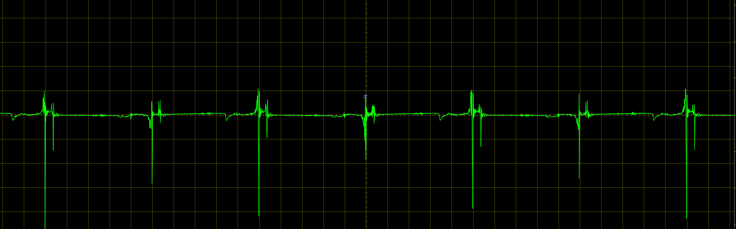

En prenant les précautions qui s'imposent j'ai essayé. Ca marche pas mal, le fondamental 50Hz peut être atténué d'un facteur quelque part entre 100 et 1000. Mais restent les harmoniques, commutations des diodes et autres.
Aux mesures le courant passe de quelques centaines de µA à quelques dixièmes de µA.
La photo montre le courant entre un dac et un ampli alimentés par un secteur symétrisé et capas légèrement différentes:
Et le courant après ajustage des 2 capas:
Les valeurs efficaces des courant passent de 4µA à 0.2µA. Et la différence à l'écoute est appréciable!
Restent les résidus hautes fréquences difficiles voire impossible à annuler. Peut mieux faire, rendre ces courants inopérants...

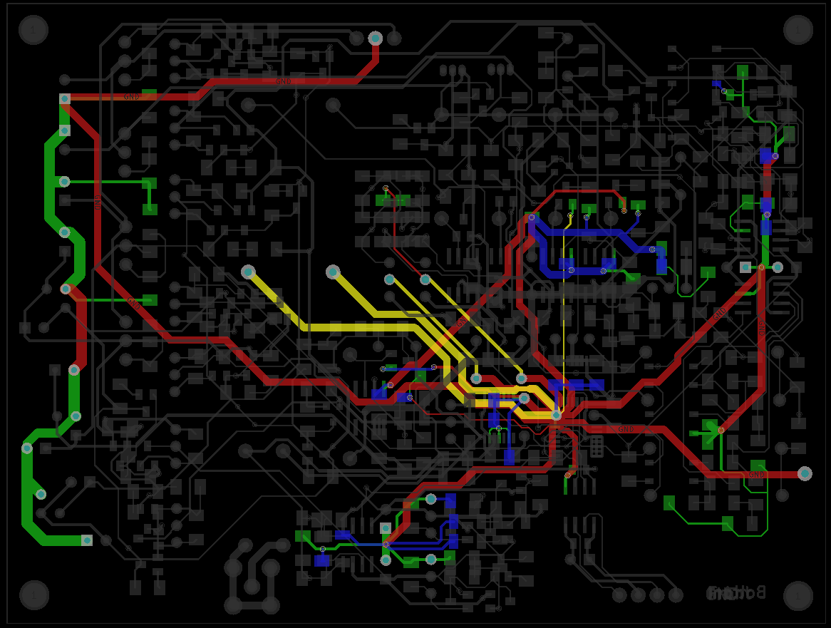

J'en suis venu à bannir complètement les plans de masses et à réduire la largeur des pistes au strict minimum requis.
Pour que le circuit fonctionne quand même chaque piste critique est remplacée par sa résistance et son inductance dans le simulateur. Eventuellement le schéma est modifié pour compenser les éléments parasites.
Par exemple le routage des masses d'un dac en cours:
Pas de plan de masse, rien que des pistes et des étoiles sur 4 couches.
Joël
