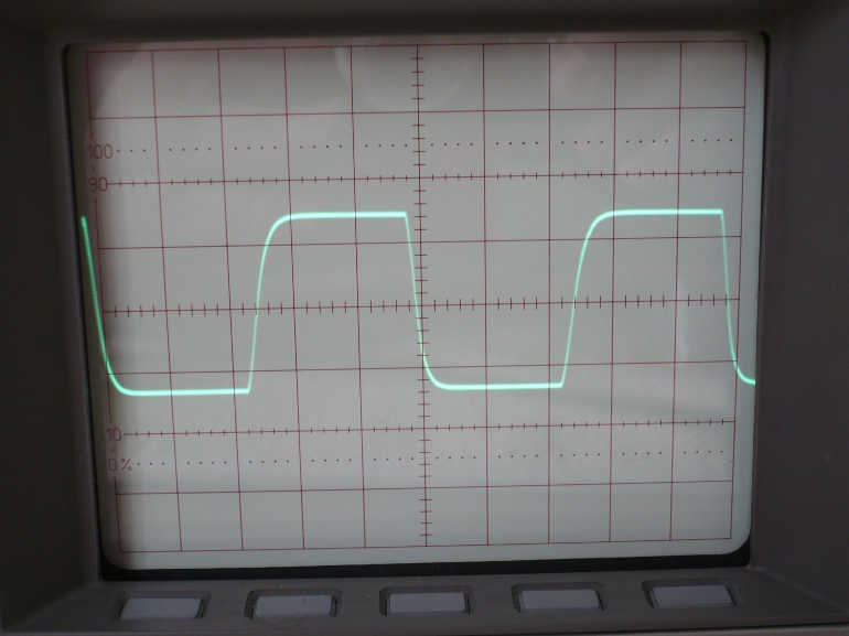

Réponse des VT52 sur des tranfos Plitron, à 10 kHz.

brunop a écrit :Magnifique le carré à 10K
Oui, les transformateurs Plitron ont un très bon contrôle de la bande passante, en particulier, pas de "rebonds" hors bande.... et une coupure haute très élevée, pas loin de 80 kHz.
