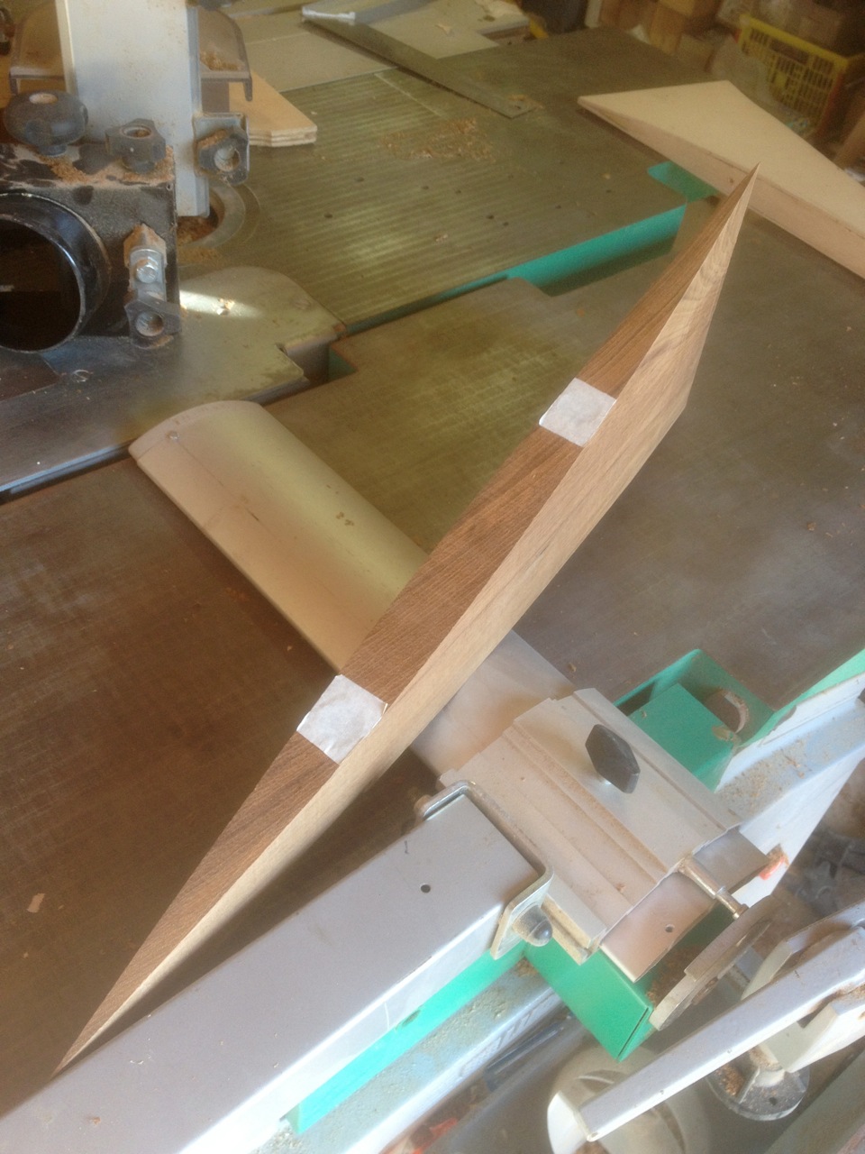

Quelques réponses:
Oui de l'obstination et un brun de folie sont nécessaire...
Les relevés côtes et empreintes par moule silicone ont été fait sur les Onken 200W d'origine grace à la confiance de Gilles notre spécialiste Kanéda.
Je possède maintenant une paire d'origine qui me permet de contrôler les étapes de fabrication.
La modélisation a été faite avec solidworks( logiciel de 3D) et avec beaucoup d'aide ...
Le but est de reproduire de la façon la plus précise possible ces pavillons
Contreplaqué d'aviation de 3mm
Bois dur massif pour toutes les horizontales
Aluminium pour la pièce de gorge
Cette dernière pourra être adaptée en fonction du moteur bas médium utilisé.
Grace à la gentillesse de Marcel Roggero qui m'a transmis les côtes de ses adaptateurs Goto, ces derniers sont déjà modélisés en plus des modèles d'origine Onken.
