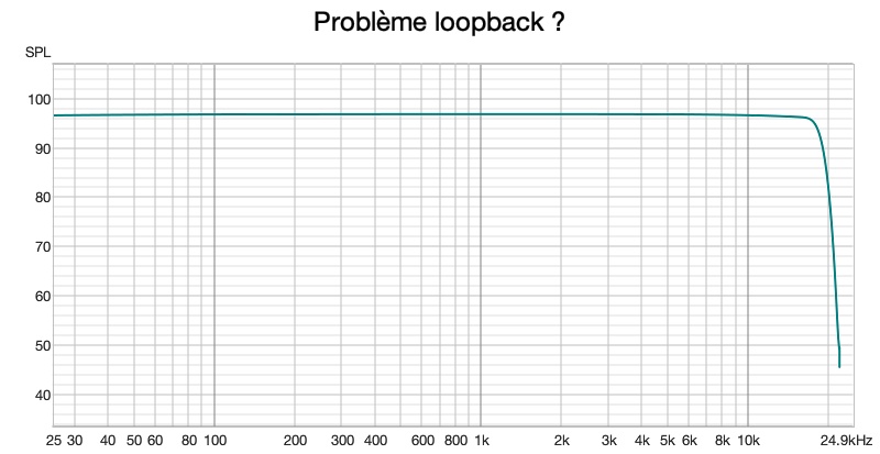

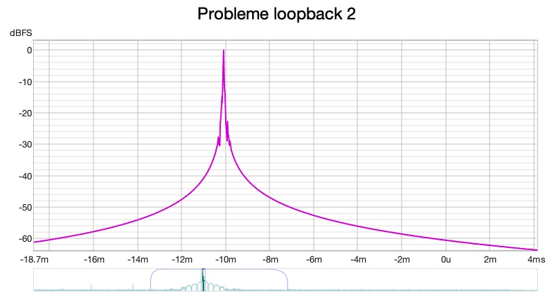

Humm... il doit y avoir un problème. Comme une mesure dans le vide.
Le sweep a bien joué, mais qu'il n'a pas été enregistré:
Et l'impulsion est unique pour les 4 voies, et bien trop propre:
Sous la roche, une anguille...

(08/09/2025-03:03:01)Sébastien a écrit : Humm... il doit y avoir un problème. Comme une mesure dans le vide. Bonjour Sébastien,
Comme une mesure de ta carte son seule, sans passer par enceinte et microphone, d'où la magnifique réponse. Les Preferences Soundcard que tu donnes en image au message #110 semblent correctes, mais on ne les retrouve pas au fichier .mdat en lien de téléchargement. Sont-elles sauvegardées ?

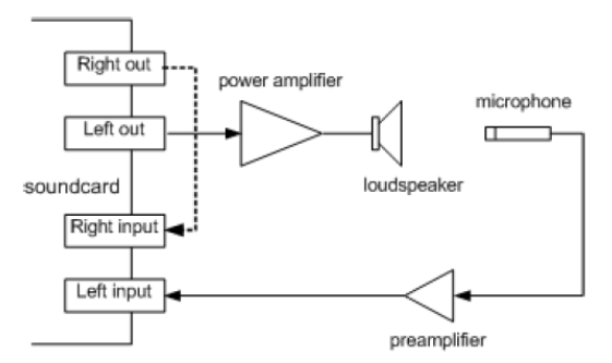

Un schéma de câblage (qui ne croise pas Left et Right, moins de gymnastique qu'avec le croisement de ta capture en #110), loopback en pointillé :
A la fenêtre Impulse, plutôt demander un affichage linéaire (%) que logarithmique (dBFS).

Avec la fonction loopback activée et validée dans les réglages (* différent de timing ref *)
la sortie 1 carte-son est rebouclée sur l'entrée 1 (par exemple) tandis que la sortie 2 va à ton ampli, le microphone étant branché en entrée 2
(toujours comme exemple, ça peut aussi être l'inverse 2 -2 et 1- 1 mais il ne faut pas "croiser")
et du coup tu peux faire des mesures multi-points à diverses distances, aucun souci l'aspect temporel sera toujours bien pris en compte.
Bien à toi, Jean-Marc. Bonjour Jean-Marc,
Avec cette belle réponse linéaire, je pense que je vais me mettre à l'écoute de ma carte son. Blague à part, je ne connais pas la fonction de sauvegarde des Préférences. Selon mon expérience de REW, je croyais que ça se sauvegardais automatiquement et que lesdites préférences le restaient jusqu'au prochain changement.
Je vais revérifier le branchement suivant l'image que tu fournis et je note pour l'affichage.

Je viens de visionner la vidéo de Dom-T suggérée par Christian et j'ai trouvé mon erreur. J'ai croisé des préférences d'entrée et de sortie dans l'onglet Preferences/Soundcard de REW. Je ferai de nouvelles mesures test éventuellement pour valider le bon branchement.
À suivre,

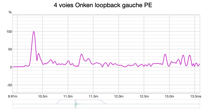

Ça semble fonctionner. J'ai effectué une mesure vite fait de mes 4 voies du canal gauche près du point d'écoute.
Est-ce que les 4-5 plus importants pics sur cette image seraient les différentes voies dont on voit bien l'écart temporel ?

C'est possible, mais rien ne permet de le dire sans une étude plus approfondie. Il faut que tu vois si c'est cohérent par rapport au délai attendu entre les différents HP de ton système, mais en identifiant les impulsions qui correspondent aux signaux directs et celles qui correspondent aux réflexions sur les parois de ta pièce.
Pour en savoir plus, il va te falloir calculer la différence de temps attendu entre un signal direct et sa réflexion sur une parois donnée (merci Pythagore), mais pour ça, il vaut mieux commencer avec un seul HP car la courbe de mesure d'impulsions obtenue sera plus simple et ce sera beaucoup plus facile de voir où sont les réflexions et où sont les impulsions natives.

Hum... je vois. Je posais la question, car après ces 4-5 pics il n'y a plus d'importante impulsion. Cela dit, dans l'état actuels des choses, impulsions du woofer, du médium et du tweeter devraient être assez proches. Peut-être pas parfaitement calées, mais proche. Quant à lui, le bas-médium sera nettement en retard, car environ 50 cm plus profond que le médium.
Je dépose le fichier .mdat de cette mesure ici:
https://www.grosfichiers.com/ndprs3GU6RT
