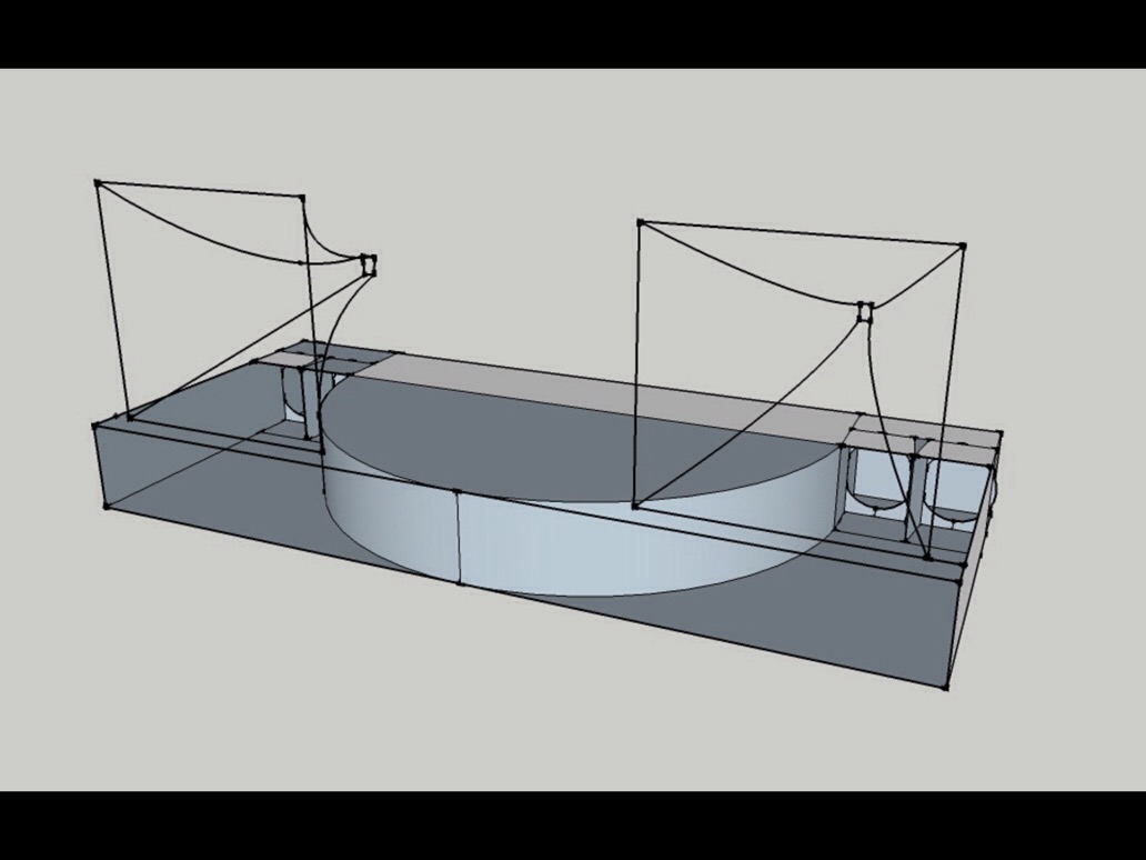

Bonjour a Tous .
Ma future salle dédiée avance bien et je pense pouvoir bientôt m'attaquer a la réalisation de mon nouveau système !
l'idée est de faire un système full pavillons, estrade pour le grave, grand pavillon pour le medium et un tweeter !
L'estrade pour le grave est tentant car il devrait permettre l'alignement physique avec le médium !
Cependant je serais aussi tenté par l'équivalent de 4550 type Onken, JBL, Ledauphin, mais est ce que ces derniers seraient ils plus efficaces et capables de descendre mieux que les estrades ?
Ma piece fait 9,40m de long, 4,20m de large, 3,10m de haut de mur et 4,20m au faitage !
les hp de grave prévus sont des Altec 515 B, les compressions du medium des Lamar 1 , et celles des tweeters des Tad 2001 !

Salut Stéphane
le pavillon de medium couplé a la Lamar 1 est prévu pour commencer vers 200 hz , donc a priori les estrades ou les onken ne devraient pas poser de problèmes !
Mais une autre solution pourrait être d'utiliser par exemple des Altec 815 et un caisson de basse pour les premiers octaves ( solution un peu plus compliquée ) !

Bonjour Yves
normalement mes pavillons doivent approcher les dimensions de celle de Pierre, mais ton experience est interessante car elle porte un regard différent de ce qui est dit habituellement !
Actuellement j'ai choisi cette formule de pavillon car je tiens a aligner physiquement le medium et le grave , des 210/211 ou des 815 + sub serait envisageable aussi , mais beaucoup plus problématique pour l'alignement !
ce qui me séduit dans le cas de la pseudo estrade c'est que les bouches des pavillons sont au même niveau tout en ayant aligné les moteurs, cela risque d'être plus décalé avec des Onken 4550 ou des 211 !
mon pavillon medium etant de 1,65 m de long pour 1,20 m au carré de bouche , la coupure avec la lamar est prévue vers 250 hz, ( je ne sais pas a quelle fréquence tu avais fait tes essais ? ) !
