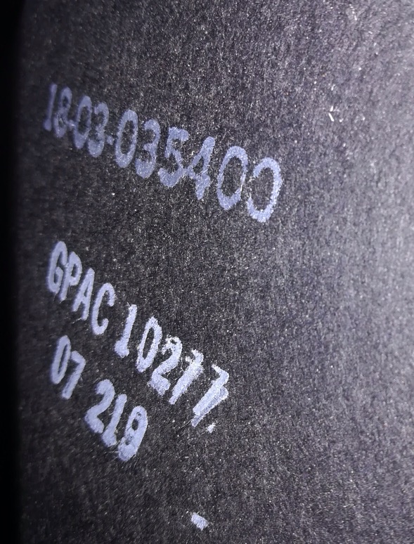

je cherche les parametres TS des membranes GPA qui équipent mes Altec 515B !
la référence sur la membrane est :
18-03-035400
GPAC 10277
07 219
Il s'agit des membranes de remplacement pour les hp altec fourni par GPA !

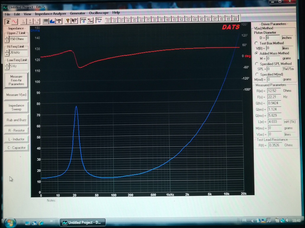

j'ai finalement mesuré mes Altec 515B à membrane GPA a l'aide du DATS V2 afin de récuperer les parametres TS !
Premiere mesure a l'air libre !

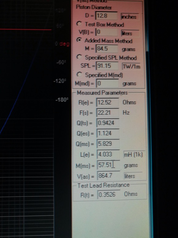

Deuxieme mesure avec les masses supplémentaires pour définir le Mms et le Vas !
Qts de 0.9424 pour un ALTEC 515B ?
Cordialement, Dominique
Bamboufou a écrit :j'ai finalement mesuré mes Altec 515B à membrane GPA a l'aide du DATS V2 afin de récuperer les parametres TS !

Je lis 0,94 pour le QTS !
Je n'ai jamais eu d'Altec 515B entre les mains, mais cette valeur me semble totalement erronée !!!
Cdlt
Alain
oui, cela prouve bien que ces trucs pour calculler et mesurer nos jouets ne sont pas crédibles ni dignes de confiance hélas !
Rhooo
Cela ne prouve pas cela Gilles!
Soit il y a un loup dans la réalisation de la mesure, si Jean Marc passe par là il pourra t'en dire plus pour l’usage du DATS (perso je ne connais pas ce matériel)
Soit il faut se poser la question de l'état du champs magnétique du haut parleur (désaimantation?).
Greg, les hp ont été remagnétisé, donc cela ne vient surement pas de la !
j'ai calibré le DATS et fait les mesures dans les regles de l'art !
il me faudrait un hp dont on connait déjà les parametres avec certitude et le passer au DATS afin de verifier la fiabilité du dit appareil !
