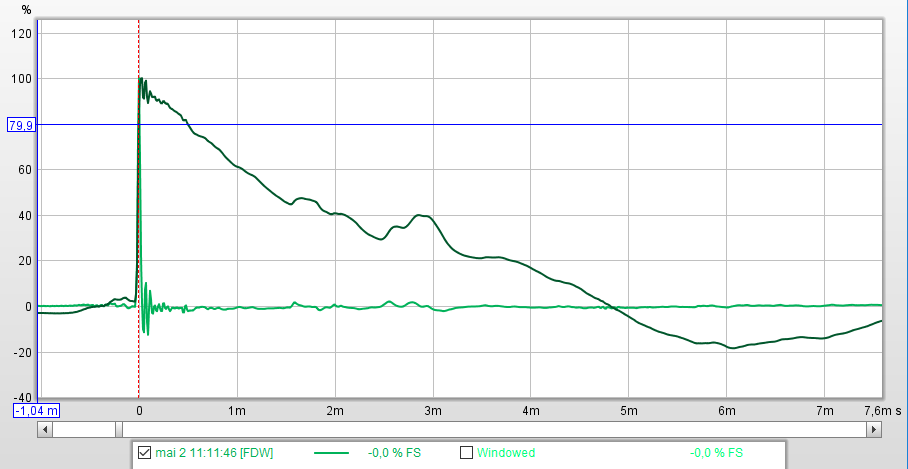

PFB a écrit :Je corrige:
avec des moteurs à convolution et rePhase, ont mesuré un step qui va ressemblé à un step.
Tu as donc pour une conduction de mesure, un résultat satisfaisant. C'est déjà pas mal, un peu mieux que rien du tout. Mais comparé à un système auto adaptatif, il n'y a pas photo....
Avec mes petits moyens en acoustique,j'obtiens ça.(3 voies,Fc de 130Hz (96db/oct) et 2400Hz (12db/oct)).
(bien noter l'échelle de temps).
[Image: 180619124359211068.jpg]
et la petite soeur,(son intégrale/dt).
Le glitch vers 3ms est du à la réflexion au sol,micro vers 1m.(ainsi qu'une tendance oscillante à 50Hz,mode de la pièce non corrigé ici)
[Image: 180619125520989867.png]
C'est du prédictif,en boucle ouverte en temps réel (garant de stabilité).
Malgré un travail de contre réaction en amont (mesure-correction) par l'humain.
Tout recolle à la théorie.La source est cohérente ("Dirac")
Après les corrections en acoustique,c'est un autre pan.
J'aimerais bien voir des mesures en auto-adaptatif.(si il n'y a pas photo)
une Arlésienne ?

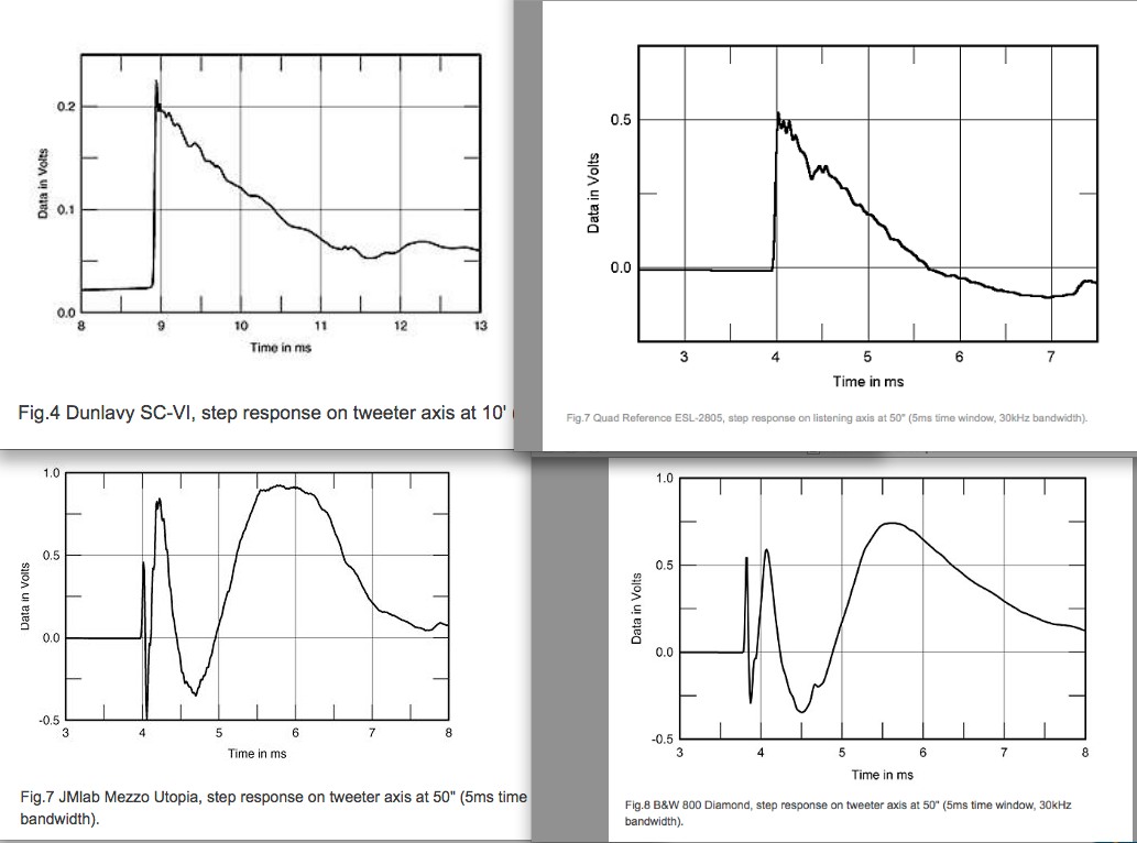

PFB a écrit :un step ressemblera à pas grand chose en plus de n'être pas très utile vu qu'on sait qu'un HP est limité en fréquence.
Stéréophile la trouve assez utile pour rendre clairement compte de la cohérence temporelle:
my trois voies à 75 cm ( 120 Hz - 48dB/oct, 1200 Hz - 30 dB/oct )

Bonjour Jean-Marc,Smile
La mesure est très propre,(du pur causal).
l'enceinte était au centre de la pièce,avec de l'amortissant au sol ?
Il n'y a quasiment pas de réflexion au sol.(vers 3ms).
RE: Le facteur d'accélération
Bonjour Thierry, Smile
Il y a un tapis lourd au sol, mais qui n’empêche pas, sur cette mesure,
d'avoir un trou étroit vers 190 Hz par réflexion du sol.
