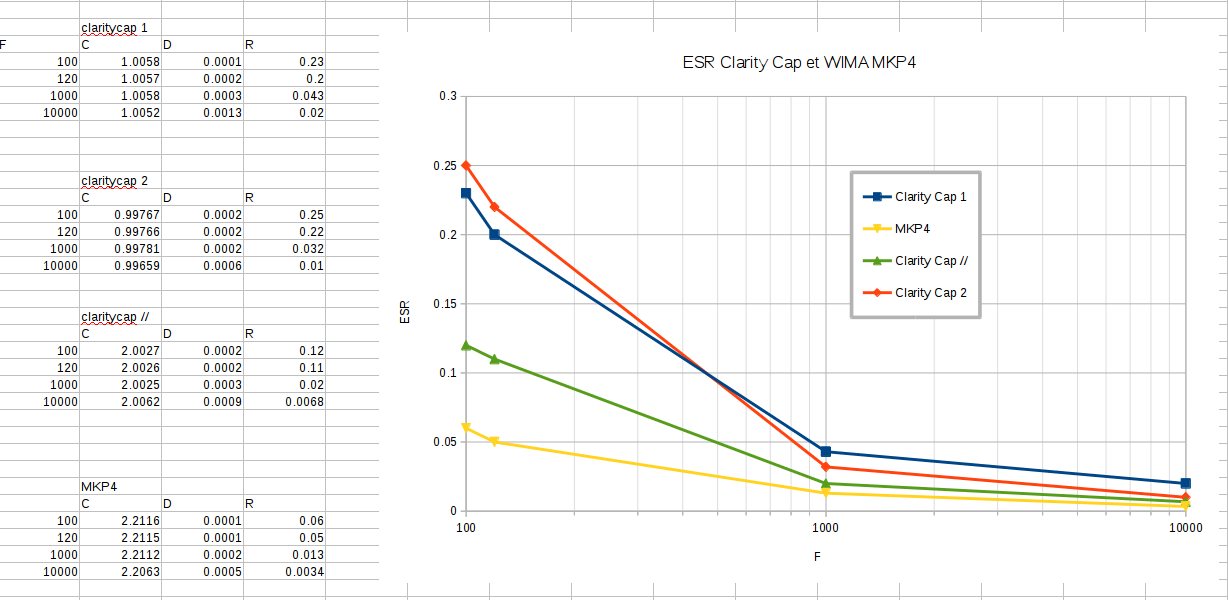

Bonjour Jean-Marc,
pour voir j'ai fait quelques mesures avec un pont RLC chinois qui normalement ne s'en sort pas tant mal, sur des capas de 1µF et 2.2µF. 2 Clarity Cap de 1µF et 1 WIMA MKP4 de 2.2µF. Puis les 2 Clarity CAp en parallèle pour faire 2µF. Ces sont les capas que Christian a écoutées.
Sur toute la gamme de mesure l'ESR la plus faible est pour la WIMA. A l'écoute c'était la plus mauvaise...
Le document source de l'image:
http://jdlvnoip.ddns.net/images/mesure_t...lastic.ods
Le document sur la modélisation de l'absorption diélectrique est bigrement intéressant!
L'effet en cause est certainement autour du diélectrique mais comme d'habitude pas facile à mesurer.
A mon avis la mesure de l'angle de perte n'est pas représentative de l'écoute, pas encore réussi à voir de corrélation entre les 2.
Peut être qu'une voie à explorer serait le courant de bruit, mais la aussi c'est pas que simple!
Joël

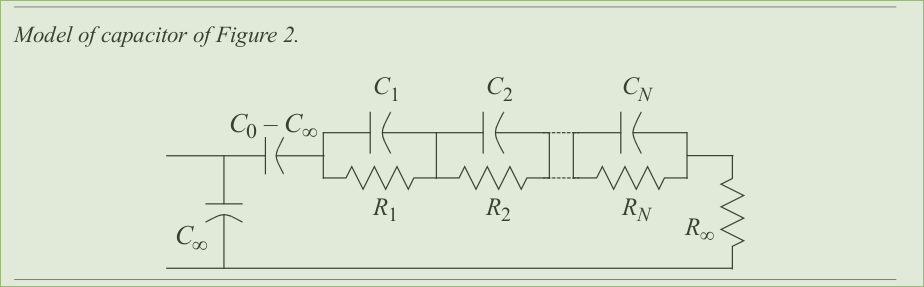

calivin a écrit :Si l'esr dépends de la fréquence, ce n'est pkus une résistance.
Si, c'est une résistance qui dépend de la fréquence.
Physiquement l'effet est l'orientation des molécules par le champ électrique. Faire tourner une molécule c'est une dépense énergétique, une perte, l'énergie est dissipée c'est donc bien une résistance.
Dans le document présenté par Jean-Marc l'effet est modélisé ainsi:
Un phénomène similaire existe dans les matériaux magnétiques, les dipôles magnétiques s'orientent sous l'effet du champ magnétique. Cet effet est exploité dans les petites self nommées perles de ferrite qui devenant résistives en haute fréquence amortissent les oscillations.
Je n'ai pas plus de précisions sur le sujet, après il faudrait demander à quelqu'un qui sait pour de vrai avec des vrais mots de physicien, je peux juste dire que c'est possible!
Joël
