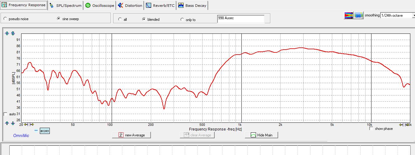

Bonjour Dominique, merci pour ton retour sur ces compressions Nsd 1095N .
Concernant la mesure, j'ai plus qu'un doute sur la cause du creux constaté aux environs de 1.5 kHz.
Chez moi, je ne le constate pas avec mes 4 petites 18sound, sur 2 pavillons différents (IwataJMLC600 et 18sound XT1086). Le test fait sur voice coil ne montre pas non plus ce creux.
Cela vient probablement des conditions de mesures.
Je retrouve bien cette courbe en cloche cependant.
Une mesure a 30° des 2 compressions aurait été bienvenue, un moteur a sortie courte comme la 18sound ayant à mon avis un intérêt avantageux par rapport au moteur plus long sur ce critère.
Je dois faire les mesures sur les MK 1010, on verra bien.
Ce sera fait sur les deux types de pavillons.

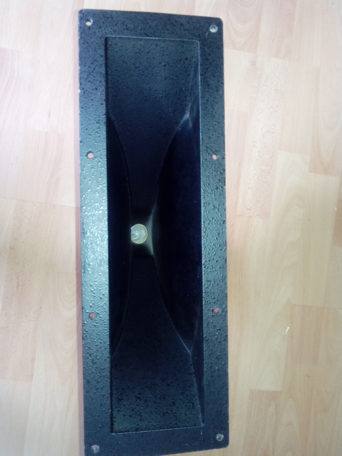

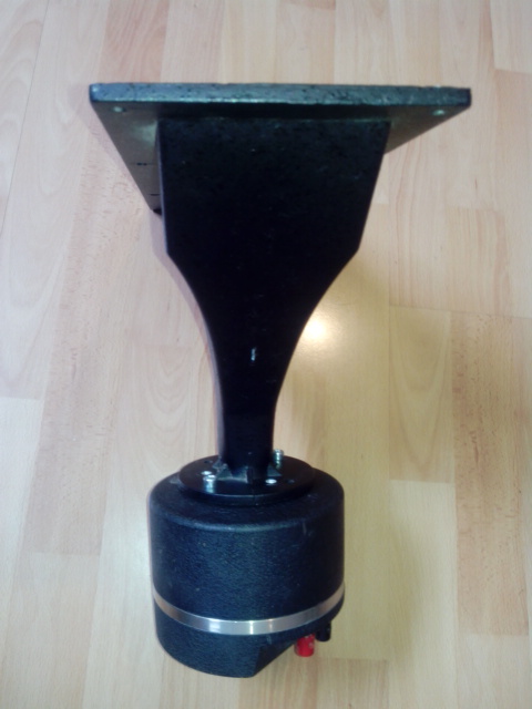

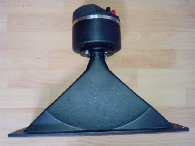

RE: TAD 2001 et FAITAL HF 10AK
HaH a écrit :mes pavillons RCF (impossible de retrouver la référence dim 42,5 x 14 x 22 cm hors tout).
T'aurais des photos de ces pavs RCF ?
@udiophilement,
Nicolas
RE: TAD 2001, FAITAL HF 10AK et 18 Sound NSD1095N
Bonjour Nicolas,
Les photos demandées.
Cordialement, Dom.

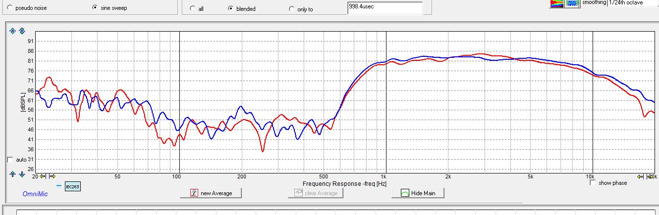

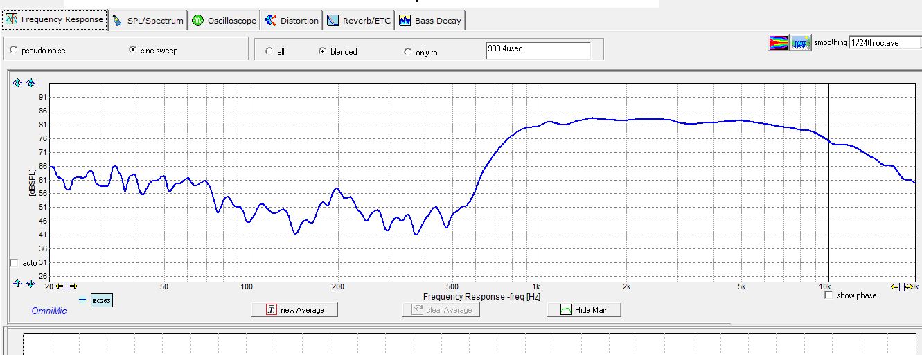

Bonjour Greg,
J'ai refait les les mesure de la NSD1095N sur MK1010 dans l'ordre en face du pavillon, à 30 ° et les deux (bleue 0°, rouge 30°)
En espérant avoir correctement répondu à ta demande...
Cordialement, Dom.

HaH a écrit :Bonjour Nicolas,
Ah oui je me souviens de ces pav ... j'ai peut-être encore une vieux catalogue RCF, je vais fouiller ...
@udiophilement,
Nicolas

HaH a écrit :Bonjour Greg,
Avec les MK1010, il semble que le tweeter soit nécessaire ? Ou bien envisage-tu une égalisation ?
Bonsoir Dominique,
Pour le moment, je n'ai pas écouté les NSD1095N sur les MK1010.
Mais effectivement au vu de la courbe, il va me falloir trouver une solution, pour pouvoir apprécier dans de bonnes conditions, cette option. Je n'ai pas envie de revenir au quatre voies, donc je vais tenter l'égalisation.
C'est pas gagné...
Cordialement, Dom.
