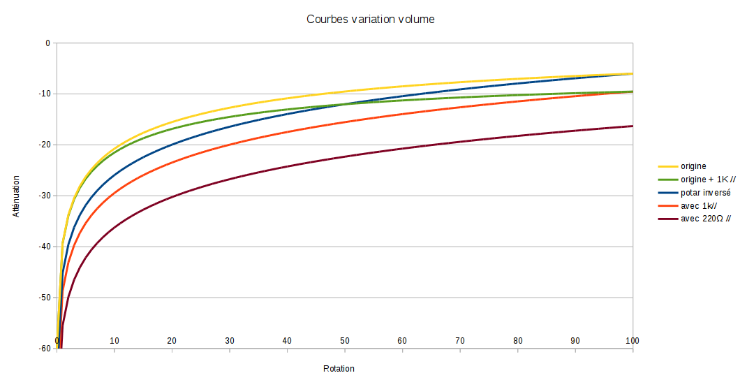

J'avais fait quelques courbes de l'atténuation en fonction de la rotation du potentiomètre.
La rotation est en % de la course totale du potentiomètre.
- La courbe "origine" est l'atténuation pour un potar de 2KΩ
- "origine + 1k//" : c'est avec une R de 1KΩ en parallèle sur le potar de 2KΩ. On voit bien que les 2 courbes sont superposées en début de course et s'éloignent ensuite. Cette solution n'apporte pas grand chose en début de course, elle ne fait que réduire le niveau maxi en fin de course.
- "potar inversé" : c'est en modifiant le câblage du potar, la sortie du dac est connectée sur le point milieu du potar, l'entrée de l'ampli sur la 3 ème patte du potar. La progression en début de course est moins pentue. Pour une rotation de 5% l'atténuation est supérieure de 6dB aux 2 courbes précédentes.
- "avec 1kΩ //" : en ajoutant une 1K entre la 3 ème patte du potar et la masse. La progression est plus lente mais le niveau maxi en fin de course diminue.
- "avec 220Ω // : idem avec 220Ω
A une époque j'étais parti sur ce genre de liaison dac - ampli avec une structure d'entrée à transconductance et c'était le type de réglage de volume à potentiomètre le "moins pire" que j'avais trouvé. Depuis le volume est numérique mais c'est une autre histoire...
Si j'ai bien compris le niveau de volume confortable se situe autour de 5% de la rotation du potar. Dans ce cas il est possible de diminuer encore la résistance parallèle en dessous de 220Ω pour que le volume en bout de course soit juste au dessus du trop fort histoire d'avoir un peu de marge.
