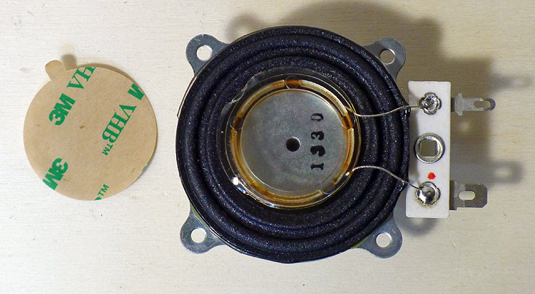

Pour ceux qui n'aurait jamais vu d'exciter, ou pour ceux qui voudrait l'utiliser :

https://forums.melaudia.net/attachment.php?aid=9936
Par contre la référence mécanique paraît légère.
Il faudrait peut-être utiliser des cornières et non des plats.

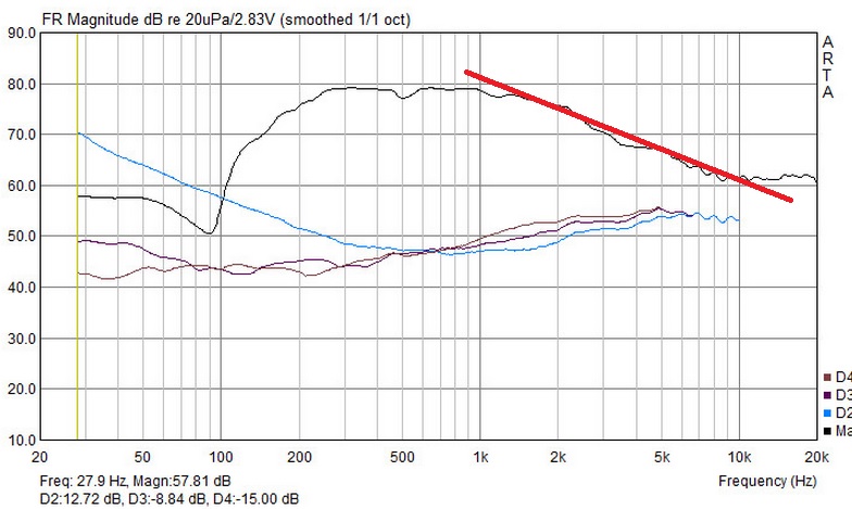

et vue la courbe de réponse publiée, je pense que "l'Expérimentateur" a du être déçu

Le montage mécanique m'a aussi "interpellé".
Mais pour un essai rapide c'est sans doute suffisant.
Pour descendre plus dans le grave, ne faut-il pas alourdir la membrane ?

Moi ce qui me fait peine c'est de voir ce genre de courbe alors qu'avec le mien ça chute gentiment à partir de 10Khz...

tonipe a écrit :Mais pour un essai rapide c'est sans doute suffisant.
En effet, c'est suffisant pour comprendre le principe et apprendre beaucoup..
isnogood a écrit :alors qu'avec le mien ça chute gentiment à partir de 10Khz
On peut voir ?

Désolé Philou,
Ce HP est en cours de développement et comme j'aime avancer l'esprit serein quand j'explore un nouveau truc, j'en parlerai plus tard.

Citation :Moi ce qui me fait peine c'est de voir ce genre de courbe alors qu'avec le mien ça chute gentiment à partir de 10Khz...
Mesuré à quelle distance ?
