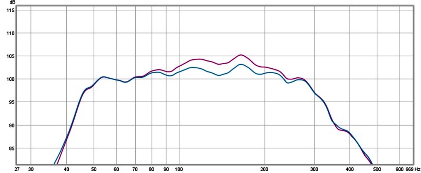

voici la mesure d'une 4550 /onken sablé avec 2 416A (restaurés par Per Hasling), dans une très grande pièce.
en rouge brut ,en bleu légèrement égalisé.il y a un PB a 280 hz.
on voit bien le bass reflex a 100db (logique comme la onken W), puis l'influence du pavillon +- 104 db.
francois

Une question François,
Le relevé de courbe est effectué sur une Onken filtrée?
Bruno

bonsoir jean phillippe et bruno
désolé pour l’abréviation mais il fallait lire filtre passe-bas a 280hz.
francois

Bonjour François, je ne vois pas ces courbes?.......
merci
archib170 a écrit :bonjour
francois

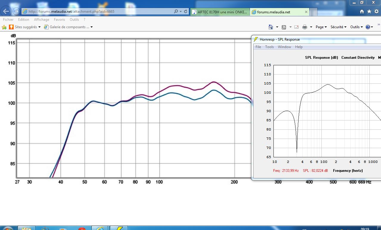

Comparaison des courbes de François au simulateur HORNRESP.
ATTENTION AUX ECHELLES.
J'ai retouché la Zout de l'ampli à 1,5 ohms cela joue pas mal sur le bas de la courbe avec le simulateur (normal).
Event d'origine ONKEN LEDAUPHIN à Bruno.
Et bien qui dit qui simule pas le simul, grande pièce 2 PI.
Pas mal non !
Cdt.

C'est toujours difficile de comparer une courbe de réponse simulée en champ libre théorique et une mesure dans la piéce..
Si je regarde la courbe de mesure de façon simple, je dirais que le niveau augmente d'environ 7 db à partir d'environ 100 hz due à une impédance de radiation causée par le bafflage de l'enceinte (principalement sa largeur). Le "room gain" apporte environ 5 db (si je considére une position relativement proche des murs ar et de coté autour d'un métre), le pavillon augmente le niveau d'environ 2 db (si j'ai bien lu). Au final + 4 db..
Cela correspondrait aux courbes de François dans la pièce dont le plafond doit se situer à environ 2,5 m ?
