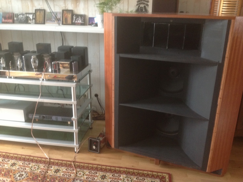

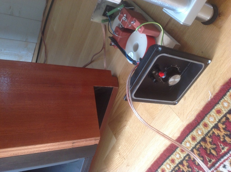

bon ben on y est.
mes deux comperes sont venus, et donc essai en grandeur du filtre de la 19 de Yannn en full passif sur mes 300B.
Messages : 2.555
Sujets : 109
Inscription : 21/11/2012
28/07/2013-17:54:48
(Modification du message : 28/07/2013-17:55:46 par Bamboufou.)
RE: ALTEC 820 A
les essais confirment bien le fait que le filtre de la 19 fonctionne a merveille sur les Altec 820 A, c'est somptueux, écoute d'un naturel et de grande musicalité.
le grave est bien là, même si il est un peu moins dopé que avec le 3 Dlab.
il me reste a comparer entre le filtre de la 19 et le filtre d'origine de la 820A.
