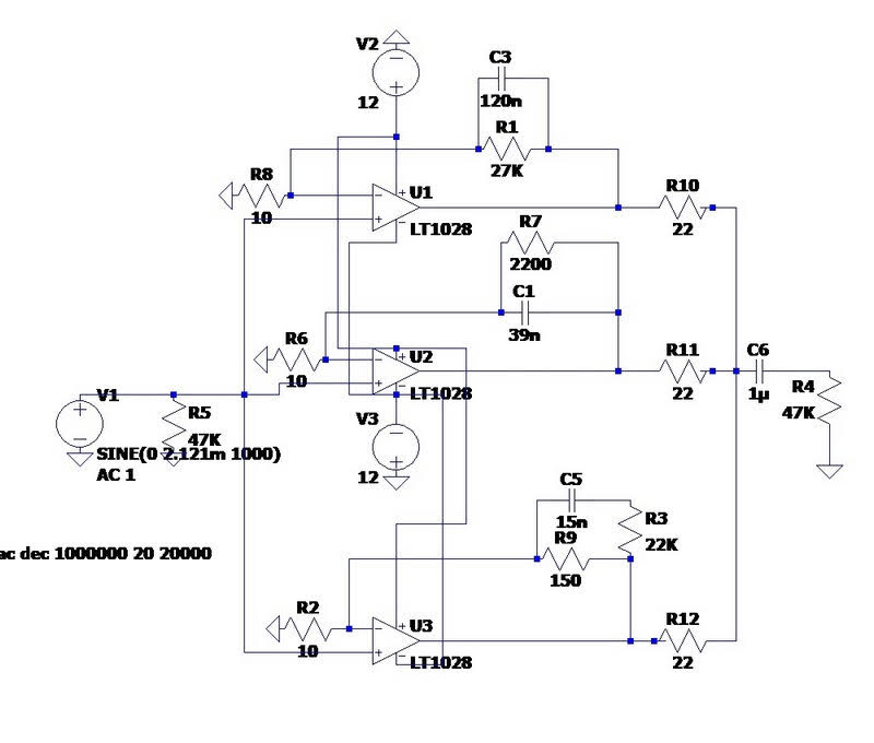

En tout cas chez D.S, on a de la DHT à gogo concernant les amplis, et le bruit au sujet du pré RIAA.
Lorsqu’il propose un préamp RIAA en oubliant dans son tableau les cellules MC haut niveau, il montre qu’il n’est pas crédible. Ces cellules, dont l’impédance est inférieure à 150 ohm et l’inductance inférieure à 400µH, et surtout qui sonnent par rapport à la majorité des aimants mobiles, défavorisent le 5534 au profit du LT1028 en tension de bruit... Tu pourras le tourner comme tu voudras, c'est ainsi.
Pour le bruit des préamplificateurs RIAA pour cellules MM ,
il me semble que ceux conçus par Douglas Self sont parmi les meilleurs.
Le LT1028 n'est pas adapté à des impédances d'entrée supérieures à 1 kΩ
et ses entrées doivent être raccordées à des impédances égales sur ses deux entrées.
S'il n'est pas utilisé dans ses conditions, il perd les qualités qui sont annoncées.
Il y a un autre aspect des circuits conçus par Douglas Self :
le prix des composants actifs dont il tient compte.
Il les veut raisonnables. Dans le rapport qualité/prix,
les NE5532 et NE5534 sont non seulement en tête
mais depuis quelques années les moins chers
de tous les AOP du monde.
Exemple parfait, le trifle RIAA bien connu conçu par " l'apprenant en électronique "
(12/09/2024-11:01:41)œdicnème a écrit : Il y a un autre aspect des circuits conçus par Douglas Self :
