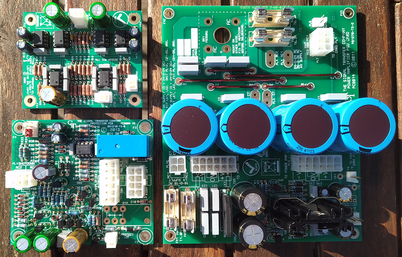

Le peuplement du deuxième jeu de cartes se poursuit tranquillement. Cool

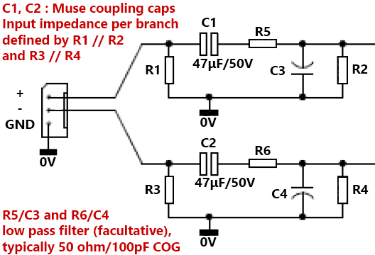

On note les Nichicon Muse bipolaires verts en entrée de la Balanced Input Card
(j'ai utilisé les mêmes pour ceux de la Protection Card).
Ce sont des 47u/50V. Je n'ai pas testé leur ESR, mais ils semblent subjectivement excellents à l'écoute.

Citation :For fun, I compared the 33 uF Nichicon ES to a Solen 47 uF, 630 V polypropylene capacitor. They were line-on-line until the 33 uF hit the high-pass rolloff.
The executive summary is: If you want low THD, avoid excessive voltage across the coupling caps.
This is pretty easy to do by using a relatively high input impedance, such as the 10-100 kohm commonly found in audio gear.
Une façon correcte de les mettre en œuvre :
Ex. R1 150k, R2 39k2, input impedance 31k

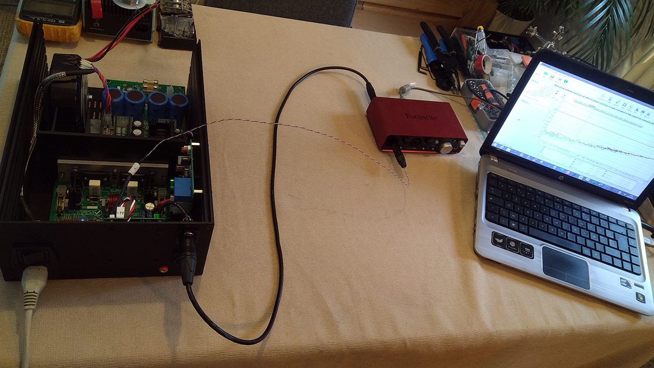

Suite du montage et des tests, aujourd'hui j'ai pu tester l'alim aux du second bloc, fonctionnement impeccable +17.2 / -17.34 V

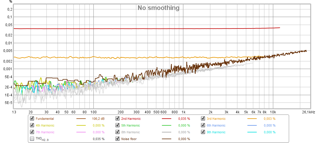

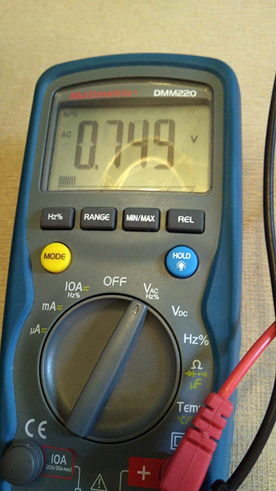

Ensuite j'ai réalisé une mesure de ma carte-son sur sinus 1000 Hz et REW en Generator à -3dB (max).
Elle donne au max 0.749V en sortie (mesure sur une des 2 alternances de la sortie symétrique) : à la louche 0dBu
(nos multimètres ayant une bande passante réduite, 1kHz commence peut-être déjà à s'afficher avec une certaine atténuation par rapport au niveau de sortie réel).
Puis j'ai bouclé la Balanced Input Card comme sur l'autre exemplaire, avec 0.749V en sweep en entrée du montage à tester.
Mêmes commentaires que précédemment. Je pense qu'utiliser l'entrée symétrique de la Focusrite sur une seule alternance XLR crée une remontée de la H2 (rouge) / et peut-être aussi de la H3
(jaune, dans une moindre mesure), non-imputable au circuit testé mais à l'indigence de mon setup ... Smile (J'ai laissé le seuil de bruit en marron).
Fait intéressant à ce sujet, à niveau de test du montage en IN fixe (0.749V), en faisant varier le gain de ma tranche d'entrée côté "mesure",
j'obtiens en me rapprochant du 0dBFs IN une légère augmentation de H2,
ce qui confirme que le comportement mesuré est en fait ... celui de ma tranche d'entrée,
celui du montage de Douglas se situant nettement en-dessous, donc il y a certainement un effet de masque causé par mon setup.

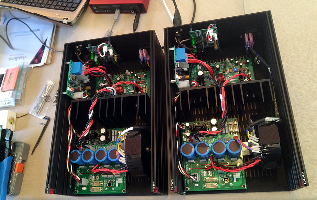

Voilà, le deuxième bloc est achevé.
Les relevés de tensions et de polarisations MT-200 sont bons, offset en sortie de 12 mV, en test sur mini-HP ... Wink
Bientôt l'écoute test en stéréo, j'ai acheté de petits large-bandes VISATON "jetables" en cas de souci qui devraient arriver très prochainement.
Je me soucie également de la suite et des tests plus poussés qui vont suivre.
