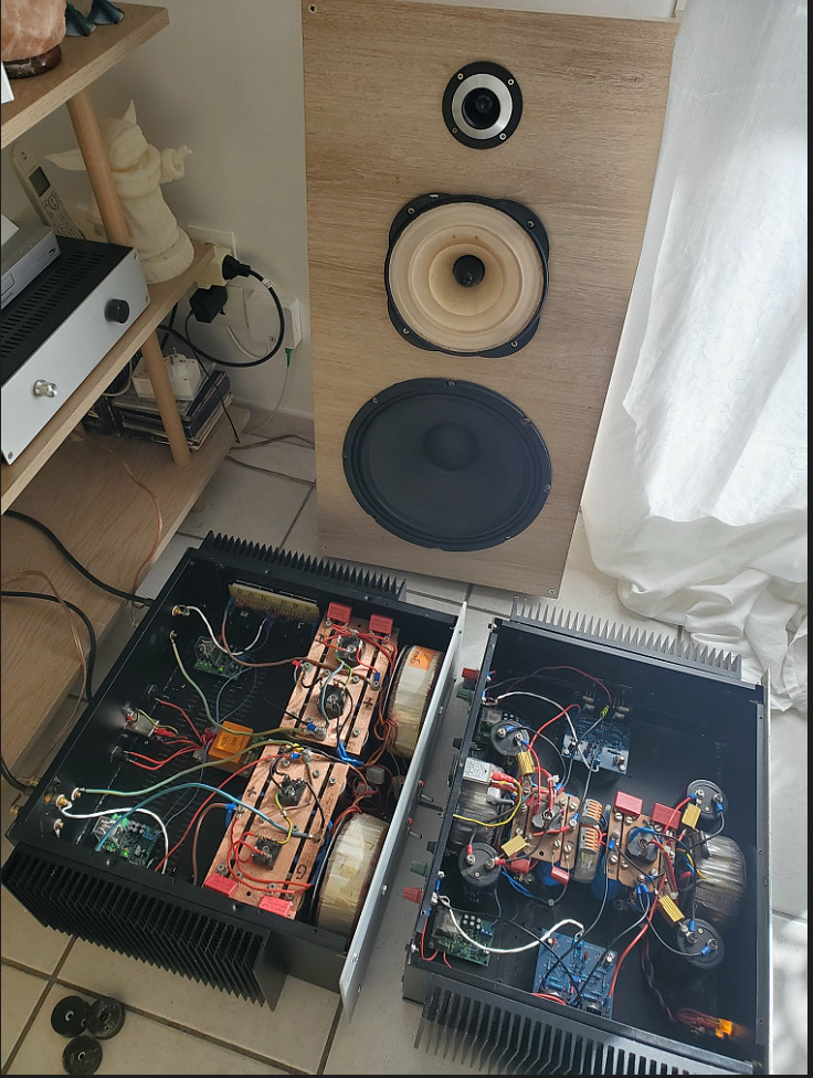

(06/02/2024-16:23:08)gebesoft a écrit : Tout fonctionne à merveille.
Simple problème de soudures.
Demain  j'écoute. Je vais aussi faire une comparaison avec mon Super 30 W classe A Hiraga.
Bonjour Gérard,
Très bien ! L'occasion pour moi d'écrire la 1000ème réponse à ce fil...
La meilleure des résistances est une résistance bien soudée, Jean-Marc.

Bonjour Jean-Marc,
Merci pour tout
Et bravo pour ta 1000ème réponse !

Le Cube X est à l'écoute . Le Kanéda patiente !

(08/02/2024-14:11:08)gebesoft a écrit : Le Cube X est à l'écoute. Le Kanéda patiente !
Que du bonheur.......!
Bonsoir Gérard,
Je suis déjà heureux de cette première satisfaction à l'écoute.
Merci pour ta confiance en choisissant cette aventure DIY.
Bien à toi, Jean-Marc.
