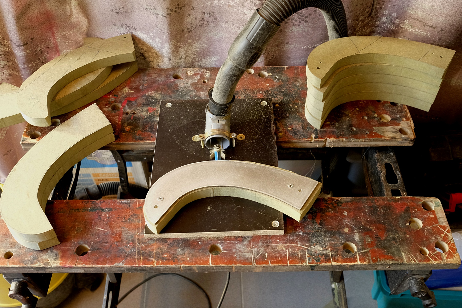

J'ai commencé les cotés des pav 400:
Couches de médium de 22 ébauchées à la scie sauteuse et profil fini ensuite à la fraise sur gabarit. IL y a 8 épaisseurs pas coté qui seront ensuite collées ensemble:

RE: Chantier Iwata
Super !
Vivement la suite.
LB
#99
RE: Chantier Iwata
Beau boulot Nicolas,
J'imagine que tu dois avoir hâte de voir les deux pav l'un au dessus de l'autre :-)
RE: Chantier Iwata
super boulot Nicolas !
J'aime bien ton sens pratique et ton ingéniosité a utiliser ce que tu as sous la main pour arriver a tes fins , du grand Art !
