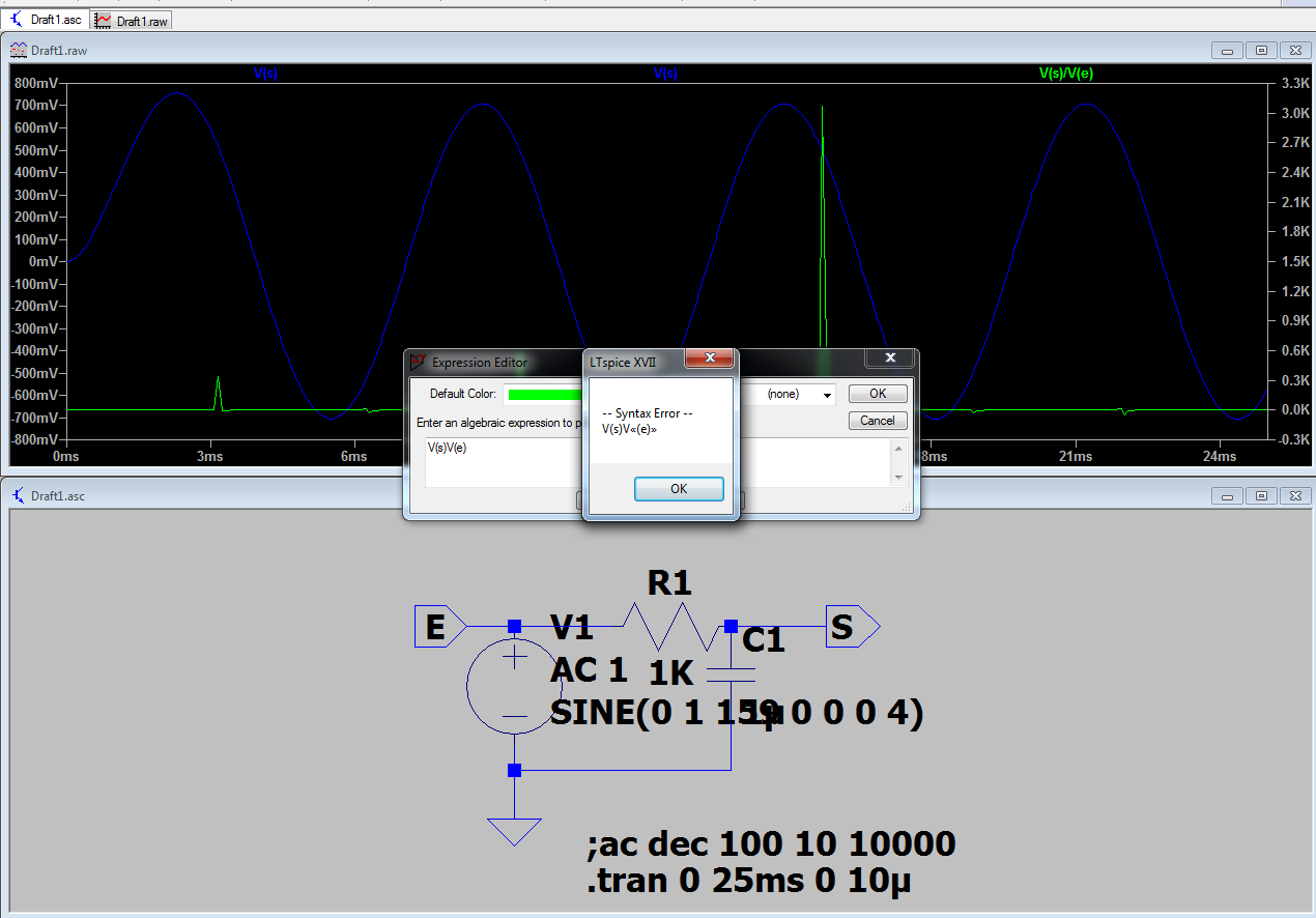

Grand_Floyd a écrit :Retire le / entre V(s) et V(e). Bonsoir, j'ai retiré le / entre V(s) et V(e). mais j'ai un message d'erreur, voir capture écran.
Demains je vais repartir de zéro, avec un nouveau fichier, déja pour manipuler un peut, et bien me repérer dans LTsPice.

Bonsoir François,
En page 5, il n'y a que deux expressions à demander V(s) pour l'une, V(e) pour l'autre (ou V(n001) si on n'a pas étiqueté le nœud).
J'ai fait quelques petites retouches au papier : http://jm.plantefeve.pagesperso-orange.f...ce_amp.pdf
Bien à toi, Jean-Marc.

François-D a écrit :Grand_Floyd a écrit :Retire le / entre V(s) et V(e). Bonsoir, j'ai retiré le / entre V(s) et V(e). mais j'ai un message d'erreur, voir capture écran.
François-D Il y a un truc pas clair dans ta simulation : je vois toujours V(s)/V(e) en haut à droite en vert.
Tu devrais supprimer tout y compris le schéma, et repartir à 0.

Grand_Floyd a écrit :François-D a écrit :Grand_Floyd a écrit :Retire le / entre V(s) et V(e). Bonsoir, j'ai retiré le / entre V(s) et V(e). mais j'ai un message d'erreur, voir capture écran.
Tu devrais supprimer tout y compris le schéma, et repartir à 0. Je fais peut être une mauvaise manip , mais je fais un clic droit pour éditer, et retirer le /, et quand je valide, le message d'erreur apparaît, et refuse la modif, c'est pour cela que le V(s)/V(e) apparaît.
Merci Christian, demains je recommence tous, et je part d'une feuille blanche.

La feuille blanche s'impose parce que normalement cette barre ne devrait pas apparaître si tu ne sélectionnes que V(s) et V(e).
