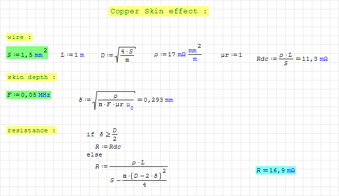

Un peu plus haut, il fut question d'effet de peau sur fil monobrin. Je me suis amusé à produire un fichier sous Smath Studio à ce propos. On saisit la section S, la fréquence F et on observe la résistance R par rapport à la Rdc. En ressource : https://www.allaboutcircuits.com/tools/s...alculator/
Jean-Marc.
PS : remplacer le .txt en .sm

narshorn a écrit :Merci pour le .sm Jean-Marc.
A la page 3 l'auteur aborde un détail intéressant (exquis pour moi) au chapitre "Timing problems", intéressant d'un point de vue temporel par rapport à un signal complexe Smile
