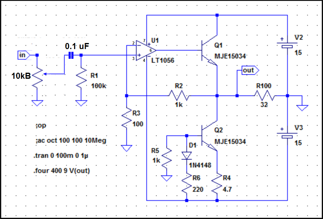

jsilvestre a écrit :Bonjour François,
avec 15 leds il serait plus judicieux de les câbler en série.
Câblées en parallèle 15 leds et 15mA par led font 225mA. Alimentées depuis une tension de 25V c'est plus de 5 Watts dissipés principalement dans le régulateur 5V
Alors qu'en série il n'y aura que 15mA, pas de régulateur et seulement quelques centaines de mW perdus dans la résistance.
Pour optimiser il faudrait connaître la tension de fonctionnement des leds. Suivant les types elle peut varier de 2.5V à 4V. La doc des leds dira tout ça, à défaut il faut mesurer.
Joël
Bonjour.
Câbler les leds en série ok mais si une LED lâche c'est tous l’éclairage qui s'éteint, alors qu'en parallèle,c'est le contraire, amis l’inconvénient est le courant qu'il faut pour alimenter toutes ces LED.Je vais voir la place qu'il me reste dans le coffret et en fonction, j'ai des petits transfo, inutilisé, je ferais une alim a part pour les leds.
Merci encore pour vos conseils.
François-D

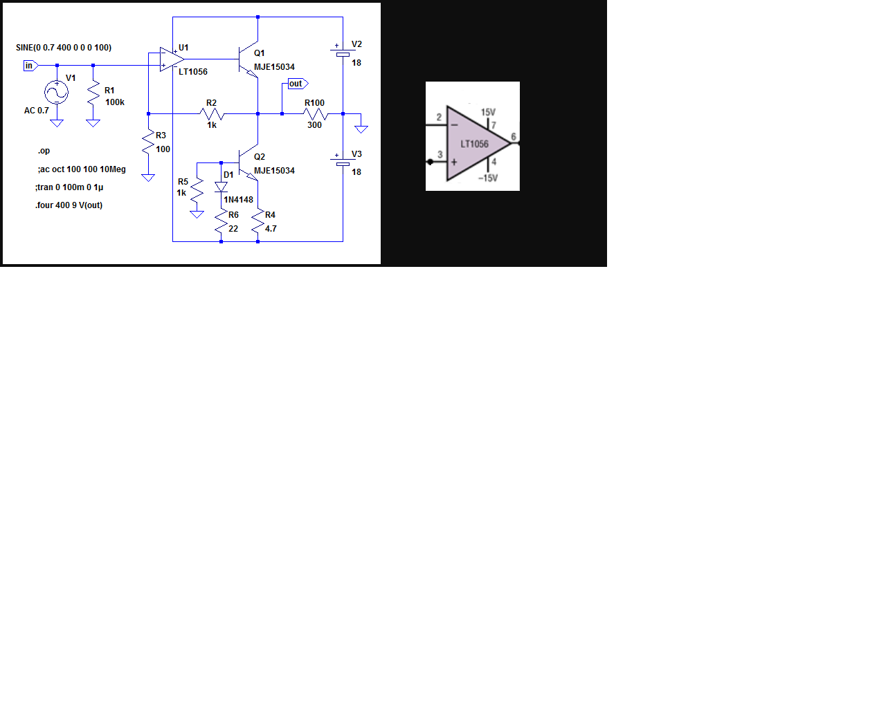

l159 a écrit :Bonjour
Quelque chose me questionne....
Sur le data du lt1056 il est marque le + en borne 7 et le - en borne 4 , ici sur le schéma c est l inverse??
Merci
Re bonjour.
Je viens de vérifier, et peut être que nous ne regardons pas tous au même endroit, mais moi je vois ca, j'ai fait une capture du dernier schéma, et j'ai ajouté une capture écran d'un data du LT1056, et je ne vois pas ou il y a une erreur.voir capture écran.
François-D

François-D a écrit :Re bonjour.
François-D
L'erreur de numérotation des pattes d'alimentation est sur ce schéma:
https://forums.melaudia.net/attachment.php?aid=27902
Joël
François-D
Joël
Merci je vais corriger, mais je ne comprend pas ce schéma que j'ai repris, je n'ai changé, plutôt ajouté que le potentiomètre de volume et le condensateur de liaison,je vais rechercher, ou j'ai pris ce schéma.
Le schéma d'origine est bon.
Merci
François-D
Merci

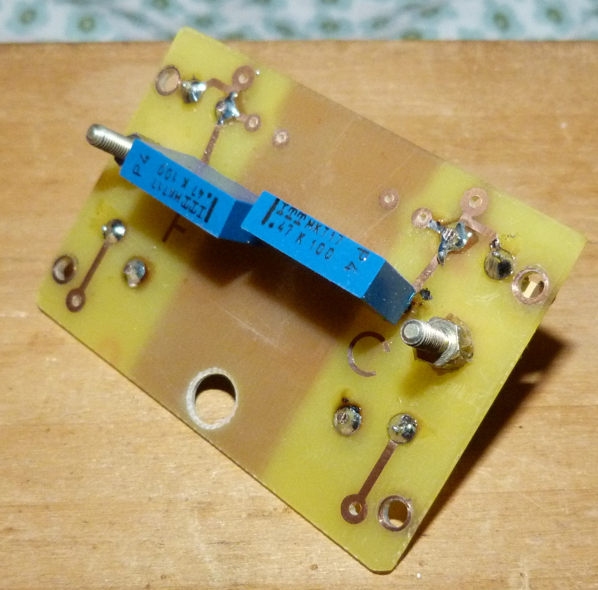

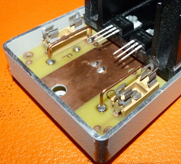

Comme discuté en MP, j'ajoute des photos du CI.

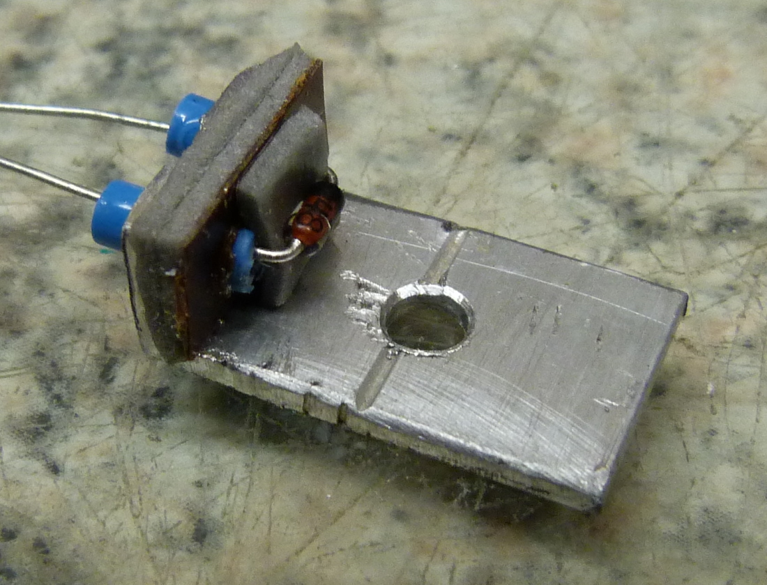

JM Plantefeve a écrit :Bonsoir François,
avec quoi je peux blinder ce compartiment, pour me prémunir du rayonnement du transfo.
Si tu optes pour le blindage plutôt que pour l'éloignement, tu peux faire écran avec une tôle d'acier reliée au PE jaune/vert. Quoique tu peux d'abord faire un essai sans, il se peut que la pollution ne soit finalement pas audible.
Bien à toi, Jean-Marc.
Bonjour Jean Marc.

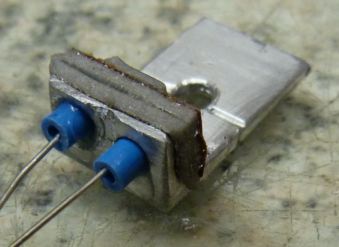

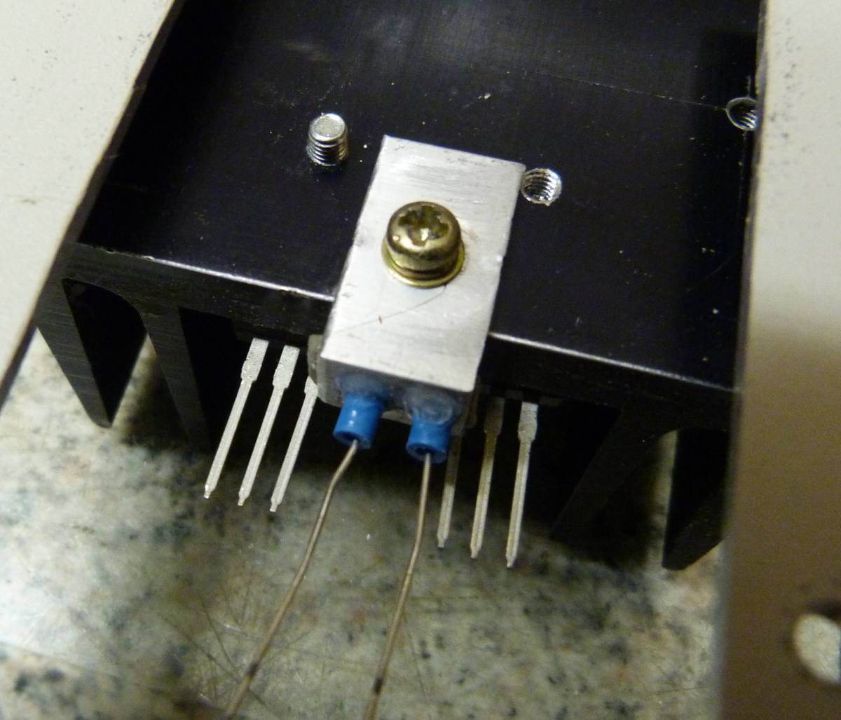

Suite a notre entrevue chez époque audio, concernant mon projet d'ampli casque, tu ma indiqué que je devais mettre en contact thermique les diodes 1N4148, suite a ton conseil, j'ai réalisé deux petites pattes pour maintenir la diode en contact avec le dissipateur, voir les photos jointes.
Au montage je mettrais de la graisse de contact.
PSTongueour le travail, demain je commence deux semaines d’immersion dans une entreprise a Somain.

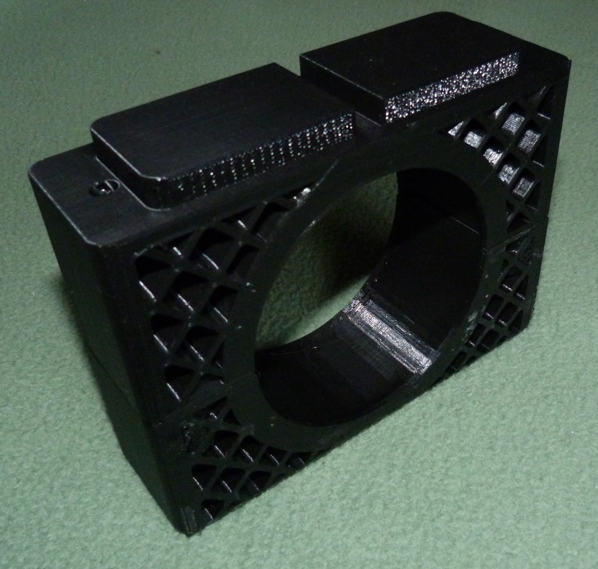

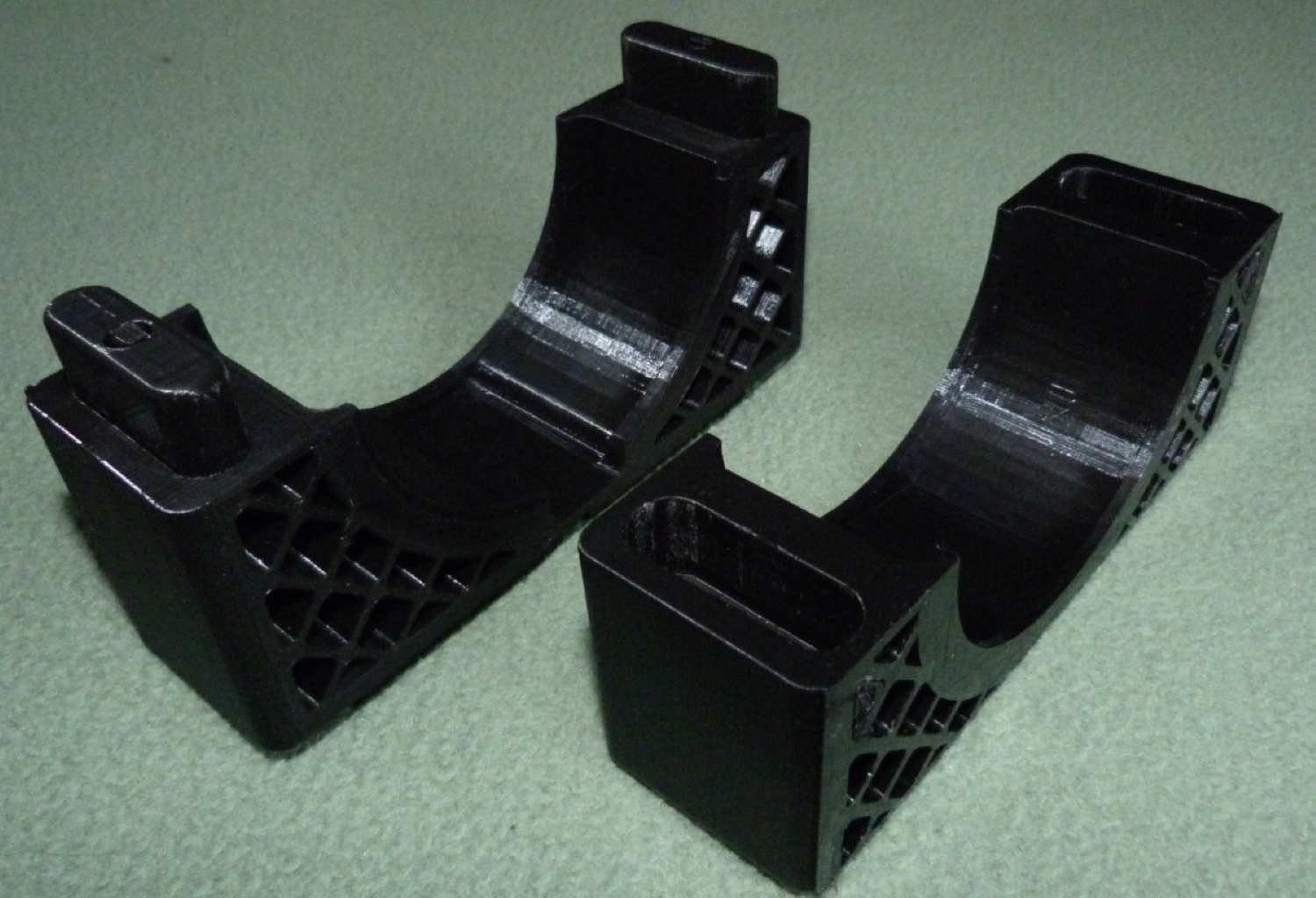

Pour le fun est pour des raisons pratique, je me suis fait faire un support transfo torique, en impressions 3D.
C'est quand même génial cette technologie (voir photos).
