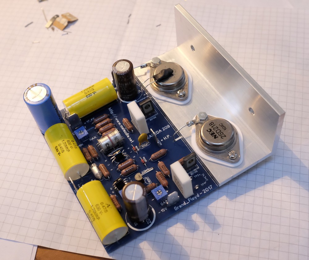

Lors de mes essais,j'avais remarqué que la vis qui fait la liaison entre le boitier du 2SD218 et le circuit imprimé,pouvait dégrader le son.Elle était en inox et je l'ai remplacée par une vis en laiton.Le rendu s'est amélioré!Donc j'ai prévu ces ponts pour ne plus avoir à passer par cette vis,mais j'ai laissé quand-même les pistes de circuit imprimé.Comme ça on a le choix du montage!

J'ai raccordé le boitier des 2SD 218 par un fil soudé sur une cosse faisant contact avec le transistor tout en ayant isolé la vis concernée par un bout de gaine. Ce qui est indiqué ci-dessus.
Tout çà bien sûr contrôlé à l'ohmètre.
Ce qui réserve la possibilité de couper la piste du circuit imprimé suivant le son obtenu pour éviter la double connection.
Et aussi de souder partiellement la cosse au boitier du transistor.

Si tu as monté d'abord le canon isolant,puis la cosse,la vis se retrouve isolée du boitier!Dans ce cas tu n'es pas obligé de couper la piste.Il faut seulement s'assurer que les vis ne vont pas toucher à la cornière!Mais si tu as passé un bout de gaine,ça ne devrait pas être possible!

Bonjour Christian
J'avais des cosses dans lesquelles le canon isolant ne pouvait entrer.
C'est pour cette raison que j'ai choisi la solution évoquée.
Dans le cas contraire, la vis aurait tout comme toi été isolée.
Mais çà revient au même.
