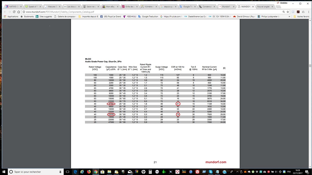

Sans faire de mesure si le fabricant donne les valeurs,on peut savoir ce qu'il en est.Par exemple dans ce tableau,si on prend 6 condos de 4700µF (ce que fait Mr.Kaneda pour le 209),on a une ESR de 51 mOhms par condos,soit une valeur de 51/6 = 8.5mOhms pour une capacité de 4700 x 6 = 28200 µF.Dans le tableau,la valeur la plus proche est 33000µF.L'ESR de ce condo est de 14 mOhms.

Le problème est que l'on a pas toujours les datas des condensateurs.
Je me suis remis à LIMP
Malheureusement ma version ne donne, grâce à l'analyse RLC, que l'impédance et la capacitance.
Mais heureusement il y a une courbe de phase.
Je n'ai pas confiance dans les valeurs de cette dernière mais il me semble qu'elle suffit à déterminer par comparaison quel condensateur aura une ESR supérieur à un autre (à impédance cste si possible).
Je m'explique : l'angle de phase reflète par son importance celle de l'ESR.
Qu'il représente PHI ou TETA peu importe
La comparaison reste valide.

Oui souvent on n'a pas les valeurs du constructeur.Je voulais juste montrer à partir des valeurs annoncées,la conséquence de la mise en // de condos.Il faut quand-même s'assurer que l'ESR résultante sera inférieure à celle d'un seul condo par cette mise en //,car il n'est pas certain qu'on puisse généraliser.Il faut vérifier au cas par cas.Ensuite reste à vérifier si c'est bénéfique à l'écoute.
