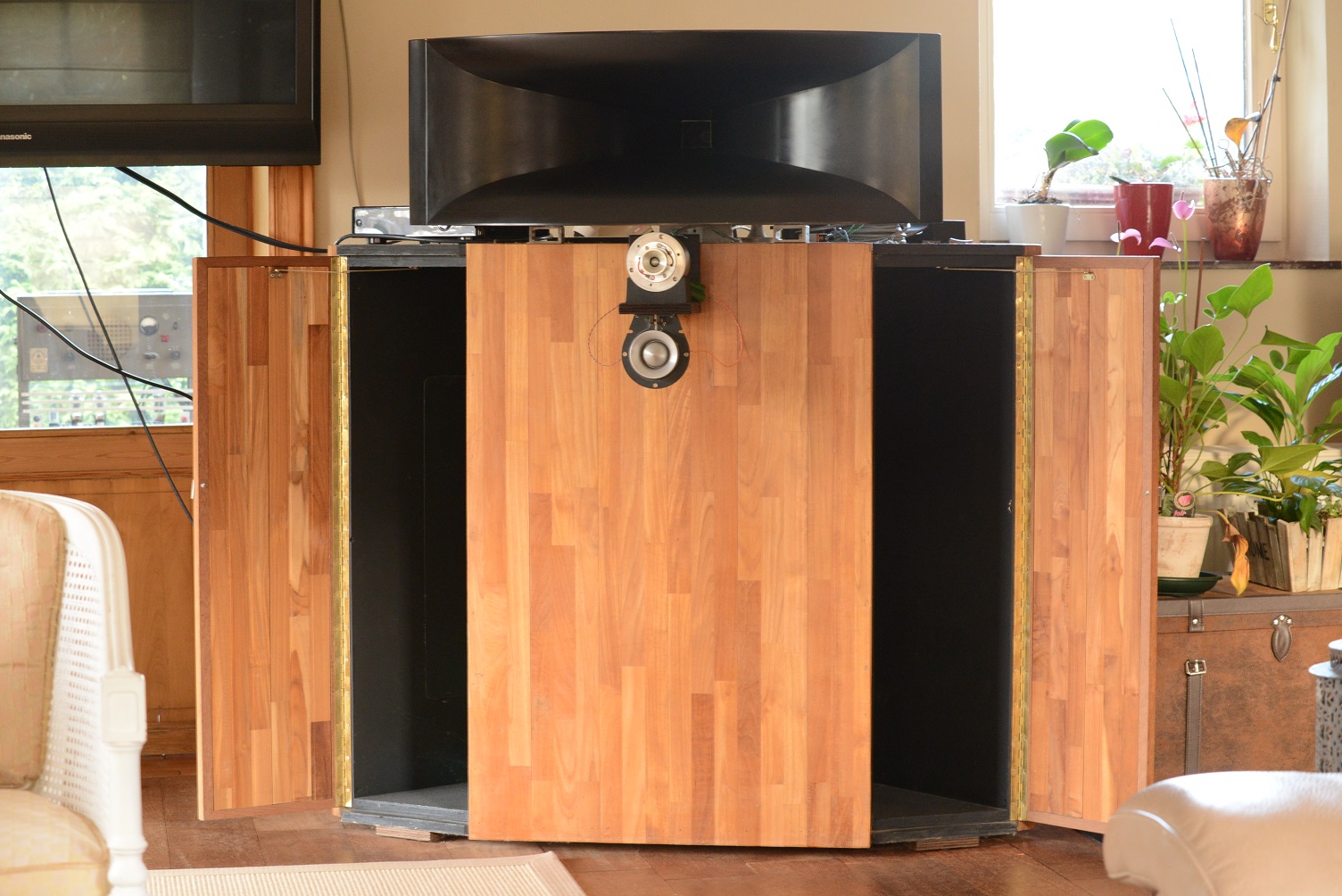

c'est quoi donc ces 2 tweeters? Smile[Image: attachment.php?aid=17425]

bobobobo a écrit :c'est quoi donc ces 2 tweeters? Smile
Il y a JBL2402, mais pour celui du dessus, je sèche...
ou 075 mais celui de dessus il m'enerve un peu Big Grin

Tweeter Coral H100 sans la partie avt, il me semble, + 2402,
http://zozosir.blogspot.fr/2014/08/coral-h100.html
perso, c'est Yam 4205 + 2402,
mais ça c'était avant, lorsque j'avais un système qui fonctionnait,
maintenant je n'utilise plus que la 2440, membrane 2441, sur 2380, avec correction CD.

olivecsm a écrit :Tweeter Coral H100 sans la partie avt, il me semble, + 2402,
J'y ai pensé, au Coral, mais je ne l'ai pas reconnu. Forcément, s'il est "camouflé"...Big Grin
